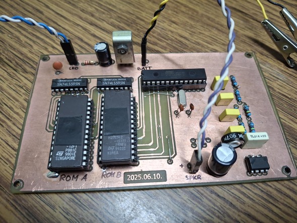

Az eddigiek alapján nem kell számítanunk nagyon bonyolult kapcsolási rajza, amely rengeteg alkatrészt tartalmaz.
Lényegében három részre tagolható az egész:
  • Tápellátás: Az MCU-nak és az EPROM-oknak 5 V-ra van szükségük, ez 7805-ös stabilizátorral előállítható.
    Az erősítő áramkör kicsit több feszültséget igényel. Legyen ez 9 V, így egy elemről képes lesz üzemelni az egész áramkör.
  • Digitális rész: Az ATMEGA 328 és a két 27c512-es EPROM megfelelően összekötve; a címbusz 2 db 74HC595-ös shift regiszteren keresztül csatlakoztatva.
  • Analóg rész: Kimeneti aluláteresztő szűrő, valamint az LM386-os műveleti erősítő IC; pici hangszórókapcsolas.png
    Ami a bekötéseket illeti:
  • Címbusz: Shift regiszterek SPI periférián keresztül: PORTB 2-3-5 (LATCH, DATA, CLOCK)
  • Adatbusz: PORTD 0-7
  • EPROM 0 engedélyzés: PORTC 0-1
  • EPROM 1 engedélyezés: PORTC 2-3
  • Kimenet: PORTB 1 (OC1A)
    Az áramkör végül kétoldalas NYÁK-on fért el. Megtervezni nem volt bonyolult. Legyártásnál azonban ügyelnünk kell a két oldal pontos illesztésére, hogy ne legyenek elcsúszások.
