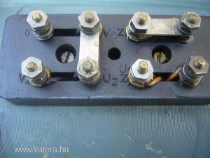

Akkor maradjunk a Hajdu mosógép IMI 54 motorjánál?
(#) Bakman válasza Atis57 hozzászólására (») Szept 25, 2020 /
Feladom.
(#) Atis57 válasza Bakman hozzászólására (») Szept 26, 2020 /
Szia !
Majdnem jó !
1958tól 1969 ig gyártották ezeket ,akkoriban még 110V és 220V is létezett az áramszolgáltatóknál.--Sokszor utca 1 oldala ---másik oldala.!
Igy kellene bekötni 110V párhuzamosan 220V sorosan . Amúgy 130W-s 1400 1/s fordulatú motor volt. Először Alu tekercseléssel ,(később Cu ). a segédfázis először sárgarézből ,később egy 10µF kondival.
