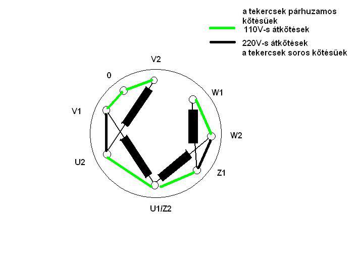

Akkor maradjunk a Hajdu mosógép IMI 54 motorjánál?
Szia !
Majdnem jó ! 1958tól 1969 ig gyártották ezeket ,akkoriban még 110V és 220V is létezett az áramszolgáltatóknál.--Sokszor utca 1 oldala ---másik oldala.! Igy kellene bekötni 110V párhuzamosan 220V sorosan . Amúgy 130W-s 1400 1/s fordulatú motor volt. Először Alu tekercseléssel ,(később Cu ). a segédfázis először sárgarézből ,később egy 10µF kondival.
Ha a vicces kategóriánál maradunk. Magyarországon is van lehetőség 110V-60Hz es hálózatra csatlakozni! A Nemzetközi --vagy Szabad --Kikötökben .Csak hajón kellene lakni ? Valaha Taszáron is ki volt ilyen épitve .....már nem működik. De ki tudna 3x115V 400Hz re csatlakozni? Szintén itthon?
igen ez 2-t fordulató motor Spanyolországból . Mivel ott mind a 4 féle feszültség általános ....... S ezért a bekötése is variálható.
Gondoltam, hogy valami speckó motor, mert az itthoni Dahlanderek tekercsei 230V-ra készülnek, hisz YY-ban annyit kap, ennek meg 190v-ra készült tekercsei vannak - ha jól nézem.
