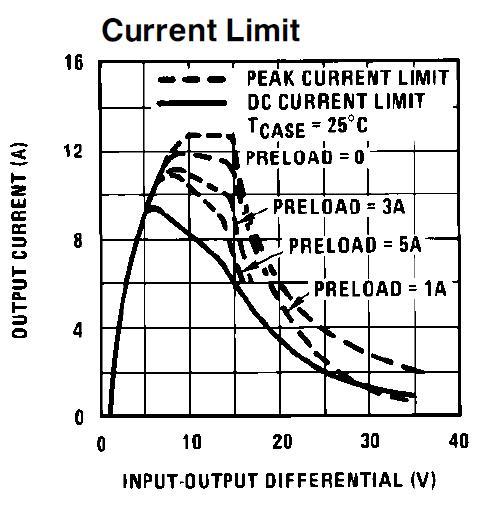

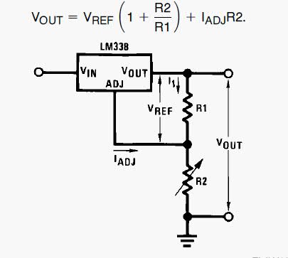

(#) szucsip válasza moltam hozzászólására (») Máj 16, 2011 /
Szerintem bírnia kéne, mutatok egy rajzot az IC adatlapjáról.
Peter02 azt írta, hogy 21W -os, 6V-os izzó volt elékötve. Nos Peter02, a gondolkodásod, és a következtetésed nem rossz. Ha éppen ugyan olyan fényerővel világított az izzó így, mint stabil 6V-al táplálva, akkor a motor 21W -os.
Egy jó gyufagyári kísérlet lenne az, ha beüzemelnéd a motort, de az izzóval még sorbakötnél egy 4A-es biztosítékot. Ha nem ég ki, akkor 100%, hogy jó az általam javasolt IC. Amúgy több helyen is árulják, pl a HESTORE -ban.

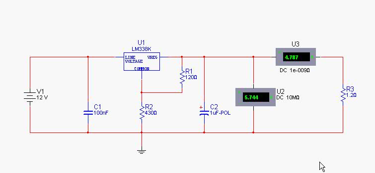

(#) ThomAce válasza szucsip hozzászólására (») Máj 17, 2011 /
Valóban. Feszültségosztónak néztem a rajzon lévő ellenállásokat. De ez az IC nem úgy működik. Íme egy működő megoldás.

(#) szucsip válasza ThomAce hozzászólására (») Máj 17, 2011 /
Igen, ez szerintem is jó lehet, de lenne 1-2 javaslatom:
1) Kerüljön bele biztosíték, közvetlen az akku felöl jövő + vonalon.
2) C2 ThomAce által ajánlott érték sokszorosa legyen. Én 1000µF -ra gondolok így mindjárt.
3) A stabilizátor IC kimenete és bemenete közé kerüljön egy dióda -tekintve, hogy induktív fogyasztó fog üzemelni róla- úgy, hogy a katód legyen az IC bemenete felé, az anód pedig az IC kimeneténél.
4) R2 értéke kb jó, de én azt javaslom, hogy mégse 470 ohm kerüljön oda, hanem egy 390ohm -os ellenállás, és EZZEL SORBA még egy 100ohm -os potenciométer, így sokkal pontosabban be lehet majd lőni a kívánt feszültséget.
5) A motor bekapcsolását úgy kéne megoldani, hogy ez a kis áramkör mindig kapjon feszültséget, és ennek kimenetét kapcsolgatni a motorra (amennyiben ez nem megoldható, úgy a 2. pontban említett C2 növelésnek nincs értelme)
Persze, teljesen egyetértek veled a dióda + biztosíték kérdésében. A C2 értékét, ha nem a motort kapcsolgatjuk rá, nem is kéne változtatni. Feltételeztem, hogy az áramkört kapcsolgatja rá az áramforrásra és nem a motort az elektronikára. A pótméteres megoldást azért hagytam ki, hogy ne kelljen külön méricskélnie.
430Ohm -al egyébként 5.75V -ot ad le az IC. Hestore-on lehet venni precíziós ellenállásokat. Szerintem Jó lenne bármelyik a kettő közül. 470, vagy 430. Gondolom nincs műszere, így nem láttam értelmét beépíteni egy pótmétert.
Amúgy, ha a kis áramkörünk mindig kap feszt, akkor hogy oldja meg azt, hogy csak akkor kapjon feszültséget, ha pl. a motor üzemel? Tudom én, hogy van erre megfelelő megoldás az autóban, de ez nem mindegy. Szóval a kérdésem, hogy Te hogyan gondolod megoldani a kérdést?
SZerintem félreértettél!
Semmi hum-buk nincs benne, hogy az áramkör akkor kapja meg a feszültséget, amikor kell (mikor ráadja a gyújtást a verdára) Egyszerűen a gyújtáskapcsolótól kell vinni, vagy valahonnan, ami szintén kap olyankor feszültséget.
Amúgy az áramkör kimenete és a motor között kellene be/ki kapcsolni az áramkört, valahogy így.
Az ellenállásos rész: én nem azt mondtam, hogy a 470ohm helyett egy az egyben tegyen be egy 390ohmos ellenállást, hanem azt +egy 100ohm potit! Hát igen, műszer az nem árt hozzá. Így -még ha maximumra is tekeri- , akkor sem tud veszélyesen nagy feszültséget beállítani a kimeneten. Viszont az, hogy neked valamit ott kiírt egy szimulátor program...
... az még nem jelenti azt, hogy annyi lesz a kimeneti feszültség.
Az IC referencia feszültsége bizonyos értékhatárokon belül mozog. + van egy Iadj áram, amit szintén nem ismerünk pontosan, és ez is közrejátszik a kimeneti fesz alakulásában. (Tudod, a képlet erről szól, amit magad tettél ki). A precíziós ellenállást pedig "meg sem hallottuk".
