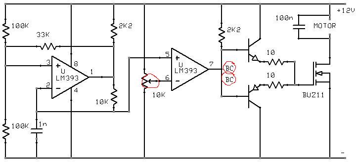

A rajzról kérdeznék, amit csatoltál. A dióda utáni ellenállás fölötte egy 10 -es. 10 ohmos ellenállás, vagy 10K akart lenni, csak lemaradt, BC - feliratot pedig végképp ne tudom hova rakni.

Az első megoldás kész, így le tudtam mérni pontosan mennyit fogyaszt a szerkezet. Motor indulásnál, 4,9 Ampert mér a multiméter, utána gyorsan visszaesik 2,1A -re , és ezen halad . Nem melegszik annyira az lm338 -as, de azért fél óra használat után nem szívesen fogdosnám. Lehet 70-80 fokos. A második megoldásnál picit elakadtam, választ várok egyenlőre. Nem tudom mi az a Bc felirat. Amúgy addig kész. Időközben össze illesztettem 2 rajzot, kiváncsi vagyok ehhez mit szólsz, vagy szól bárki. Az egyik egy referencia rajz ((NE555) 50% kitöltésű) , és ezt összefésültem Saba megoldásával. Működőképes lehet ez?
A BC felirat, egy BC típusú komplementer pár felhasználását jelenti. Mivel nem kritikus elvileg bármelyik lehet. Pl. BC635/636

Azt is meg tudnád mondani hogy tudom a helyére rakni? Gondom az hogy ezt elágazáshoz írta, és 2 darabot. Tehát ( T elágazás, és erre rakjak 2 db 3 lábú npn tranzisztort ) . Pedig azt hittem van fantáziám )Ötlet??
Ezt még egyszer érthetőbben írd le, mert egy kukkot nem lehet érteni. Milyen t-elágazásról van szó és mit kell helyére rakni?
Nos . Csatoltam képet, és bekarikáztam azt a részt ami nem világos.
Az a 10k egy potenciométer, méghozzá 10 kiloohmos ellenállású. De ez az áramkör neked még nagyon bonyolult, úgyhogy nem ezzel kellene kezdened az elektronikával való ismerkedést.

Valóban így van, csak a jelöléseket most tanulgatom. Időközben találkoztam egy tv -szerelővel is, és rávetettem magam. Szóval ő is azt mondta, a bc felirat meg odébb volt írva, ezért nem tudtam mire vonatkozik. De most már minden o.k. , ismét jó irányban vagyok.
A "BC" felirat nem a csomópontra vonatkozik, hanem a csomóponttól jobbra fent és jobbra lent lévő tranzisztorokra. 1db NPN (felül) és 1db PNP tranzisztor van berajzolva. A tranzisztorok emiter kivezetése csatlakozik 1-1db 10 ohmos ellenállásra, amik a fet bemenetére vannak kötve, a fetet hajtják meg.
Pucuka fentebb írta, hogy nem kritikus a tranzisztor típusa, nagyon sok típus felhasználható. Ha nincs otthon semmilyen, és vásárolsz, egy nagyobb áramút javaslok; BC337/BC327. A motor mellett lévő szabadonfutó diódát ne hagyd ki, nélküle tönkre megy a kapcsoló félvezető (BUZ11), és a motoron sem tud rendesen kialakulni az áram. Nem fontos az MBR1645-t beszerezned, de gyors diódát kell mindenképpen beraknod.

Az irodalomban azt olvastam erről a jelről hogy az egy rögzített értékű kondenzátor , és oda egy 100n értékűt vettem.
Nem kondenzátor, hanem dióda. Kommutátoros motorok kivezetéseire szoktak kis értékű kondenzátorokat tenni, a kommutátor zaj csökkentésére. Itt most nem szerencsés az alkalmazása, mert túlságosan igénybe venné a kapcsoló félvezetőt. A rajzon egy úgynevezett szabadon futó dióda van berajzolva.
Abban a tokban két dióda van, azért van három lába. Kösd párhuzamosan (pin 1-3 összekötve)a két diódát és használd úgy. Adatlap
kész a nyák, kipróbáltam, de ugyanannyi áramot ad, mint a bemeneten.
A második lm393 , 7-es kimenetén nem jön ki semmi. Remélem a félelmem, hogy nem csak azért van 2db lm393 a rajzon hogy szemléltetőbb legyen, indokolatlan. Mert picit fura, hogy pont azokat a kimeneteket hagyták ki az elsőn, amit a 2.-on használtak.
Ezt az IC-tokot így kell értelmezni. Tehát kettő az egyben, és ezért csak egy IC-t kell használnod az áramkör megépítéséhez.

Hiba orvosolva, és mintha csodát látnék , működik.
Bár a hangolása a potméterrel szörnyű, hatalmasakat ugrik ( 5V .. 7V ..12V. stb) gondolom mert ez is egy "olcsójános" kínai darab, de majd kicserélem. Melegedése töredéke az előző tranzisztoros megoldásnak, tehát örülök. Még megcsinálom az 555 -ös ic-vel is, kiváncsi vagyok. Szerencsémre azon csak 1db ic van a rajzon :

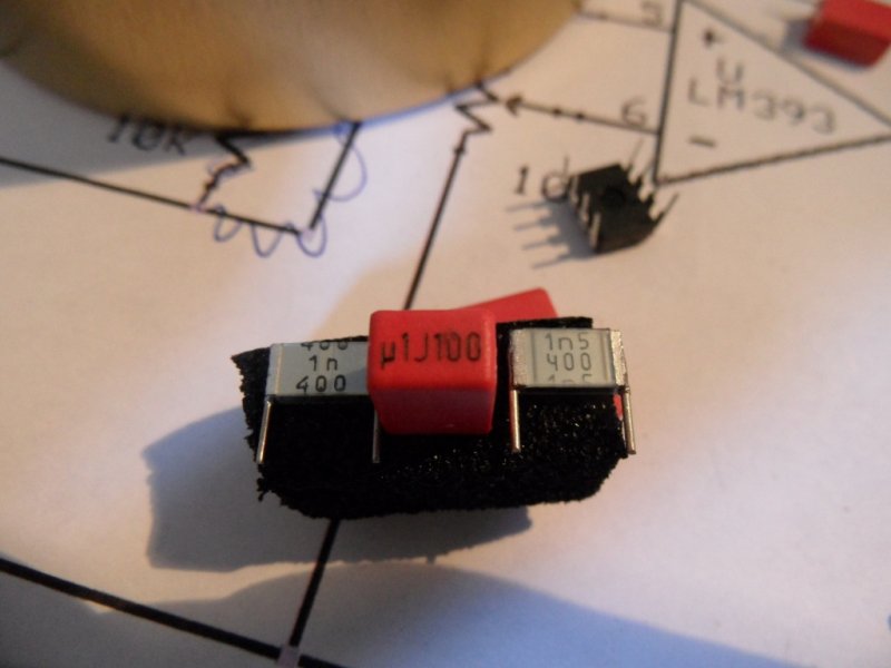

Ezekről a kondenzátorokról megmondja valaki, hogy milyen értékű?
A baloldali tudtommal 1n 400V Jobb talán 1,5n 400V Középső lehet 0,01 ľF ?????
1nF 400V, mellett 1µF 100V és a másik szélén meg 1,5nF 400V
