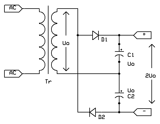

(#) Imi65 válasza lajcsi18 hozzászólására (») Márc 1, 2008 /
Ilyen esetben szoktak olyan megoldást alkalmazni, hogy két sorbakötött tranyó (mint egy erősítőnél) emittereivel kialakítanak egy virtuális földet. Ezt egy műveleti erősítővel hasonlítják két egyforma ellenállásból álló feszültségfelező ponthoz, és a két tranyót olyan értelemben vezérlik vele, hogy a lehető legkisebb eltérés legyen a fél feszültséghez képest.
A 2. ötleted nem igazán jó, mert ugyan szimmetrikus, de egyutas, ráadásul - terheletlenül - 2x akkora a feszültség, mint kéne.

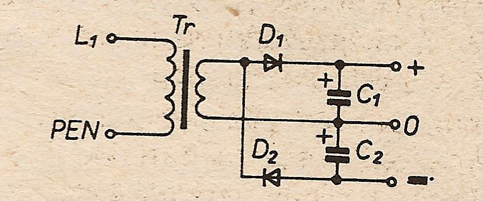

(#) valve válasza lajcsi18 hozzászólására (») Márc 1, 2008 /
Kétszerezés alatt e hsz -ben csatolt képet értem. Amgy igen ha összekötöd azt a 2db 12v -os trafót akkor 2x 12v -od lesz a kimeneteken, ahol összekötötted őket az lesz a közös, ún majd a null és a másik kettő megy az egyenirányitó vagy egyenirányitókra, attól függ hogy akarod majd megoldani,
(de sztem akkor sincs két egyforma trafó, induktivitás, áram, stb), nincs benne semmi veszteség a kimeneten, csak a villanyórád, mivel 2db primért táplálsz egy helyett. Es pontosan, ha a primér oldalt sorbakötöd akkor megfeleződik, tehát kb 110v -ol megy majd.
(#) Lacika válasza lajcsi18 hozzászólására (») Márc 1, 2008 /
És ha megpróbálnád ezt?
(#) lajcsi18 válasza Lacika hozzászólására (») Márc 1, 2008 /
erre gondoltam a legelején hogy így is lehetne csinálni!!de itt a végpontokon akkor 2szeres feszültséget fogok mérni!!a másik az hogy a szűrésre gondosabban kell odafigyelni!!
