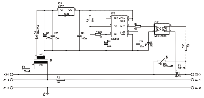

Hello mindenkinek!
Kezdő pákás vagyok, eddig egy kivezérlésjelzőt építettem, és ennyi.
találtam hasonló topikokat, de egyik sem foglalkozott ilyen nagy teljesítményű megszakítóval
Lényeg a lényeg, hogy szeretnék építeni egy áramkört (vagy venni valamilyen eszközt, amivel ez lehetséges.nincs ilyen célra valamilyen relé?), amivel 1 mp-es időközönként megszakítaná az áramot. Színpadi világításhoz kell, ezért kell 500W (6x80W izzó), kb 2 percig kéne folyamatosan működnie
előre is nagyon köszönöm a válaszokat!

(#) vzoole válasza valko2 hozzászólására (») Ápr 28, 2011 / 4
Mellékelem a rajzot...
Anyagköltsége kb.: 1800Ft
A táp részt remélem nem kell magyarázni.
Az időzítést egy 555 IC végzi astabil módban.
555 astabil kapcsolása
Az időt az R1, R2, C4 tagok határozzák meg.
A kimeneti kapcsolást egy triak végzi, ami optotriakkal van meghajtva.
Bármelyik MOC30xx vagy TLP30xx optotriak jó lesz.
R5 az egy varisztor, elhagyható.
Nyák-on is kell módosítani pár dolgot, az majd később...

(#) valko2 hozzászólása Ápr 28, 2011 /
Köszönöm a soksok választ, nagyon örülök a gyors reagálásnak, a részletes tippeket Kera_Willnek, illetve vzoole kapcsolását, nyák rajzát!
Azt hiszem megnézem mit lehet univerzális időzítővel kezdeni, azután forrasztgatok.
