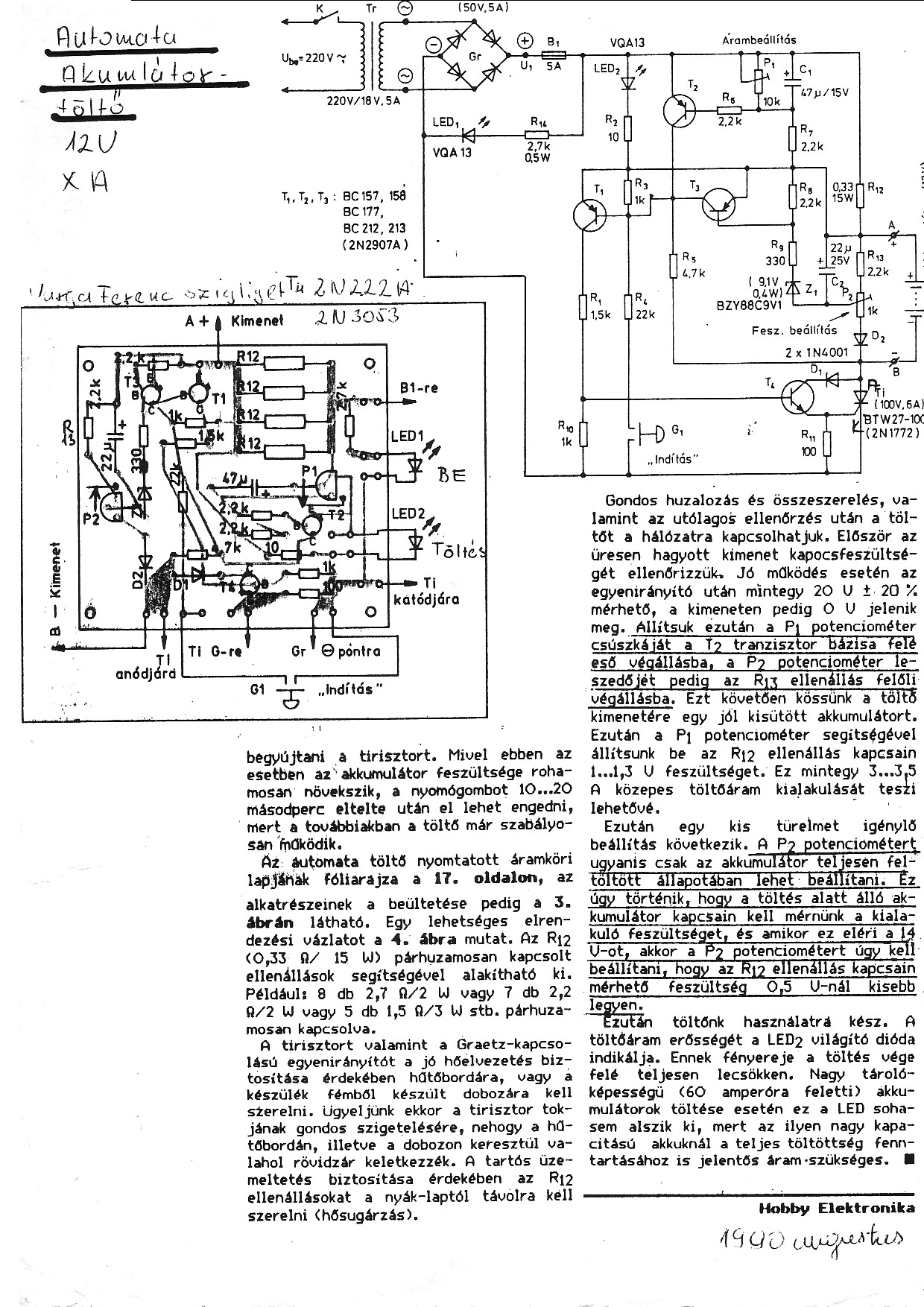

(#) Feri hozzászólása Jan 28, 2007 /
A gépjárműiparban használatos ólom aksik 2,4V/cellásak, ezért az ajánlokk töltőfeszülség 14,4V. Ha a töltő vagy a generátor ezen a határon belül van nincs szügség áramkorlátozásra és nincs gázkébződés igy zázt aksikat is biztonságosan lehet tölteni.
A boltokban kapható egyszerúbb töltők nem tartalmaznak szabályzó elektronikát és kb 16-17V feszültséggel töltenek, de a tranzformátoruk kicsik 50-100W és a kis trafón nagy a feszültségesés ez biztosít némi védelmet. ilyen töltő használata esetén a zázódugókat ki kell csavarni mert gákébződés miatt az aksi felrobbanhat. Ilyen töltővel zázt aksikat nem szabad tölteni.
Felteszek egy nagyon egyszerű automata töltő kapcsolást könnyű átalakítani nagyobbra . én már több darabot csináltan belőle. Szinte elpusztithatatlan.
