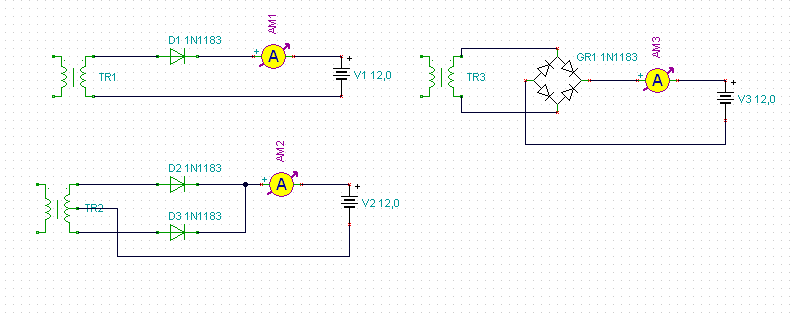

Egyszerű kocsi akksit,saját készitésű egyszerű 220/12 trafó 13A,csak az a bibim,hogy nem tudom hogy kell bekötni a 2 diódát a trafó után,hogy legyen +,- mint a graetz-nél.
Így próbáld meg. Bocs a csúnya rajzért
Ide vagy 4 db. dióda kell graetz hídban vagy elég 1. A rajzodon valamelyik dióda fölösleges, mert egyik félperiódusban mindkettő zárva a másikban mindkettő nyitva van és csak a feszültségesés nő rajtuk, de semmi műszaki hszna nincs ebben az esetben.

A trafódnak 3 kivezetésének kell lennie.Egy 0 pontnak egy +12 és egy -12 kivezetésednek.Ekkor van ellenütemben tekercselve.A +12re és a -12re is ráteszel 1-1 dióverőt ,ugye azonos irányba és a másik végét összekötve igy a 0 lesz a mínusz a két dióda közöse a plusz.
Ha a szekunderen 2 kivezetés van csak graetzet köthetsz rá.Én tudok olyan töltőt ami tölt kettőt aztán kisüt egyet ,így töltve fel az akkut.Szerintem erről hallotál.
Most tyuff-nak milyen trafója van? Mennyi kivezetése van a szekundernek? Ez eddig még nem derült ki.
Bocs a hülye rajzomért, tényleg nagy hülyeséget csináltam ipu577 jól mondja, hogy ha csak két kivezetésed van, akkor a graetz a nyerő. Vagy beteszel egyet, de akkor a szinusznak a negatív hullámai nem jutnak át a diódán. A frekvencia a felére csökken. Így a teljesítmény is. A graetz híd pedig átviszi mind a pozitív, mind a negatív hullámot.

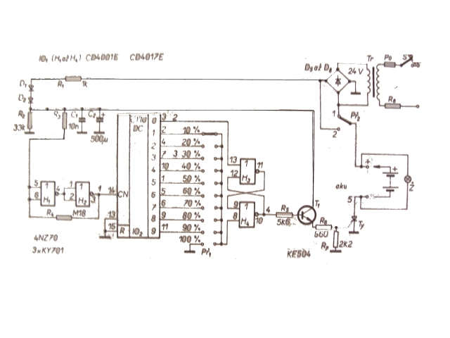

Felteszek egy nagyon egyszerű automata töltő kapcsolást könnyű átalakítani nagyobbra . én már több darabot csináltan belőle. Szinte elpusztithatatlan.
