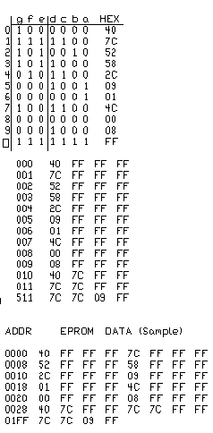

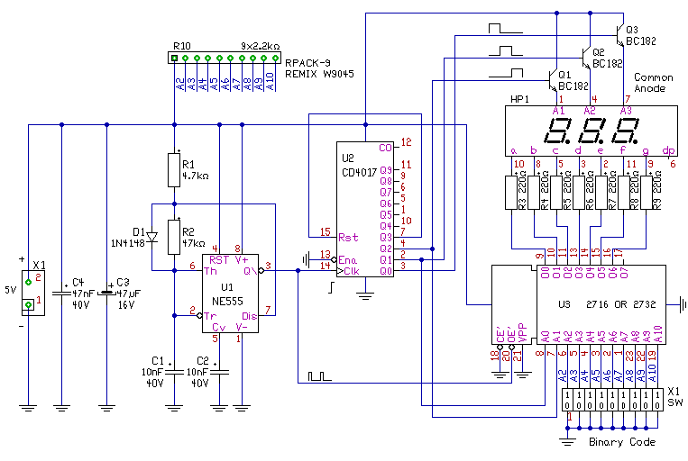

Miért is volna harag. Én is sokszor "szigorúbb vagyok" másokkal mint kellene. Néha gondolom nem is kedvelnek érte, pedig azért nálam a segítő szándék az erősebb mindennél. Csak akkor szoktam morogni, ha valaki csak a segítők munkájára támaszkodik önmaga, pedig nem óhajt még egy csepp erőfeszítést sem tenni - nem válaszol - félrevezet - reklamál.... Hát ha kiborítanám a TTL IC-imet, lehet lenne köztük, persze nem egy kazallal, met csak minták vannak benne. Egyébként lerajzoltam, hogyan kell Eprommal megoldani. Három kommersz IC és három tranyó, 9 ellenállás és persze a kijelző az egész. De nem teszem fel, mert lehet Zocy megharagudott a "dorgálásért" és nem szól hozzánk. A Dip kapcsoló csere az nem jó ötlet. - Mert úgy olvastam ezek több készülékében már eleve benne vannak. - Mert a BCD kapcsolónak, BCD kimenete van, nem bináris. A készüléknek meg binárisan kell a cím kód. (Ezzel kapcsolatban, pedig van egy igen egyszerű megoldás, amihez egyetlen IC sem kell.) üdv! proli007

Vajon zocy megcsinalja az eprom-os valtozatot? Mert ha igen akkor akkor tedd fel amit lerajzoltal en meg leirom neki hogy hogyan alkossa meg az eprom tartalmat (ne csak a Te kezed kopjon ). Ha viszont ugysem csinalja meg, akkor mindannyian feleslegesen torjuk magunkat...
Elég sokszor ez a helyzet.... De ám legyen. Ez jelenleg közös anódos kijelzőhöz készült, De közös katódoshoz is egyszerű a helyzet, csak kell még három ellenállás. (persze nem tudni, hogy a DIP kapcsoló "L"-re, vagy "H"-ra húzza a bemenetet. De hát az sem nagy gond. üdv! proli007

- En biztos hogy nem 555-ot hasznalnek az orajelhez de ez izles kerdese (peldaul lehetne CMOS kapubol oszcillatort kesziteni a maradek kapukkal pedig kivaltani a 3 tranzisztort). - R3..9 (ugyan igenytelen megoldas de) akar el is hagyhato (eprom kimenet csatorna ellenallasa limital kulonosen zold/sarga kijelzonel). - Ami nekem nem tiszta: Az orajel miert az eprom OE (Output Enable) labara van kotve? En a 4017 Q0, Q1, Q2 labait az A0, A1, A2 labakal kotnem ossze (es persze a tartalmat is ennek megfeleloen modositanam).
Ha-ha! Akkor még nem érted a lényeget. Még nézegessed. üdv! proli007
Az 555-nél elég lenne egyetlen "visszacsatoló" ellenállás a 3-as lábról. Meg lehet spórolni egy ellenállást és a diódát. Ilyen alkalmazásban az 5-ös láb hidegítése is felesleges. Amúgy ötletes megoldás.
A Q1 - A0, Q2 - A1 osszekotesre rajottem
![]() Vpp-t nem a Vcc-re szoktuk kotni? Az adatlap (es emlekeim) szerint a "read operation" eseten Vcc van rajta. Az OE-t viszont meg mindig nem ertem hogy miert nem a GND-re kototted (szerintem ugyis ugyanugy mukodne) hanem az orajelre. Reszemrol szabad a gazda...
Nincs semmi trükk, csak annyi, hogy abból a célból, hogy nehogy összeégjenek átváltáskor a kijelzők, (multiplexelés miatt) a váltás idejére az OE-vel kikapcsolom a kijelzőt. Ezért van az 555-ben is egy dióda, hogy rövid legyen ez az idő a bekapcsoláshoz képest, mert akkor csökkenne a fényerő. (pedig oda is rajzoltam a jel alakot) (Nekem is ez volt az emlékem a Vpp-vel, de így is működik, és ha 2732 van benne, akkor is az alsó címtartomány lenne a kód.) üdv! proli007
Mennyi az eprom "beállási ideje"? (a periódusidőhöz hozzámérhető?), tényleg látható lenne a kijelzőn az ebből eredő átfedés?

Nem mértem, de a tranyós emitterkövető biztosan lassabb nála. Minden esetre így korrekt. Ha megnézel egy MPX kimenetű IC-t, mindenhol törődnek vele. (Nem szeretem, ha az amúgy is kis fényerejű kijelzőimben kissé haloványan látszanak az előző szám szegmenseik.) Amúgy kösz az elismerést, de egyébként az alapötlet nem engem dicsér. Egy táblaműszerben láttam, ahol egy 12bites A/D jelét "konvertálta" fizikai paraméterre. A szépség, hogy nem lineáris skálát is így lehet korrigálni. Persze csak az ötletre emlékeztem, az Eprom 4017-es vezérlése az már saját ötlet volt. üdv! proli007
