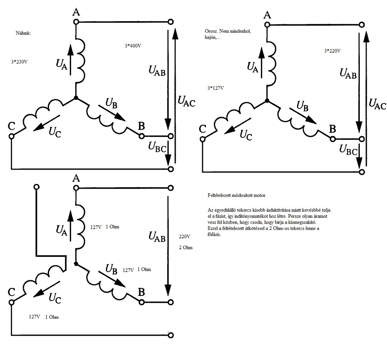

Sziasztok a segítségetekre lenne szükségem szert tettem egy csiszológépre amiben egy 380/220v
as motor van szeretném 230v ról Üzemeltetni. Azt szeretném kérdezni hogy mi kellene hozzá elég egy indítókondi, vagy kell e hozzá más is, és mekkora kellene belőle?
Egy indítókondi, egy állandó kondi és egy nyomógomb kell, valamint deltába kell kötni.
Sziasztok! Adott egy szivattyú sokáig 3 fázisról üzelmelt, de ez jelenleg kivitelezhetetlen. 55µF-os üzemi kondenzátorral használom. Kérdésem pedig az ,hogy hozzávetőlegesen jó ez az érték és egy ilyen kaliberű motornál mi a legmagasabb elfogadható üzemi hőmérséklet kb.: 25 fokon? Előre is köszönöm a válaszokat!
A hozzászólás módosítva: Jún 23, 2017
Ha jól látom az adattáblát, a motor 1,1 Kw-os.? Kw-on ként 60-70 µF ot számolunk, tehát szerintem kevés.
Az a kondi talán még sok is.. 1 fázisú motorokhoz, 1.1 kW-hoz 2x20 µF az előírás.
Nálad elvileg sokkal kisebb teljesítményű lesz a motor, tehát kisebb is elegendő lenne, pl. 2x16 uF.. Azonkívül meg is mérhetnéd, mekkora a főfázis árama és mennyi a segédfázisé ( jóval kevesebb legyen ), már csak a kíváncsiság miatt is. A hozzászólás módosítva: Jún 24, 2017
Ez egy háromfázisú tekercseléssel ellátott motor, tehát nagy kondenzátor kell hozzá, talán még indító is kell, ha terheléssel akarja indítani.
Azt én is látom, hogy 3F eredetileg.. viszont nem üzemelhet nagyobb áramokkal, mint eredetileg- ebből adódik, hogy vagy bírja ekkora kondikkal is, vagy le fog égni esetleg, ha túl lesz terhelve.
Igen 1,1kW-os motor deltába kötve. A mérések terheletlenül: 55µF/ fő fázis: ~3,00A
segéd: ~4,20A. Kíváncsiság képpen: 16µF fő: ~3,20A segéd: ~ 1,60A. Terhelve nem tudom jelenleg kipróbálni.
Ebből is látod, ha jól mértél, hogy az 55 µF egyáltalán nem jó. A segédfázis áramnak jóval kevesebbnek kell lenni a főfázisénál, tehát a 16 µF vagy elég lesz terhelve, vagy 20...32-ig felmehetsz esetleg.
Köszönöm a segítséget. Nincs erre egy jól bevált képlet esetleg?
Ilyenről nem tudok..- a lényeg az, hogy számolj vissza a 3F motor teljesítményéből ( P= gyök(3)*Uv*Iv*cos fi ), hány amper mehet, aztán ahhoz képest mennyi most 230-on és meglátod, meddig mehetsz el, hogy a huzal ne károsodjon
A segédfázis árama pedig kisebb legyen, egyértelmű. Van még más téma is a kondival, pl. káros soros rezonancia a tekerccsel, de ez meredek.
Köszönöm mégegyszer megmentettél egy motort!
