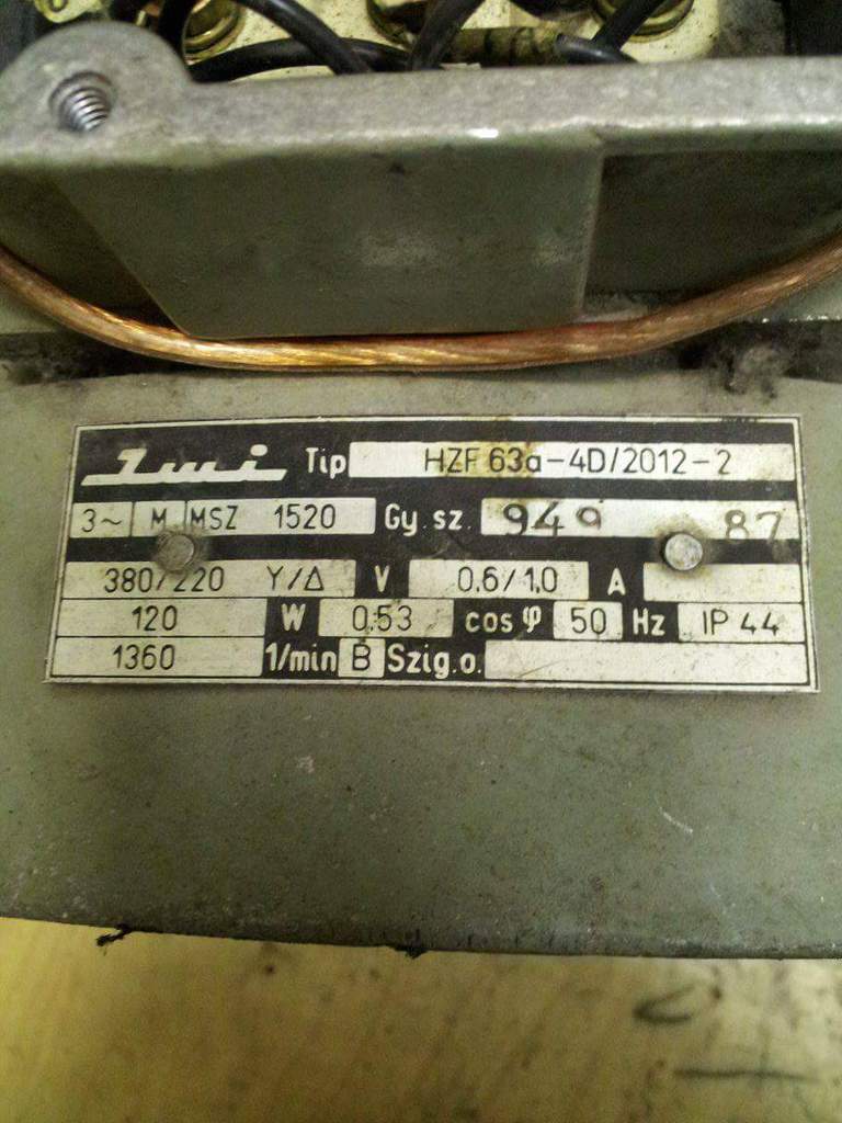

Van egy három fázisú motorom, ezt szeretném 230V-ról járatni. A bekötéssel, tisztában vagyok, a számításokkal is. Inkább az adattáblával vagyok nagy dilemmában. A számításhoz a lényegesebb adatok a következők: 230V-os motor, az adattábla szerint ilyenkor 1A-t vesz fel. A kérdés, hogy ez az 1A áramfelvétel csak az indulási árama a motornak, tehát ez a legnagyobb áram amit felvehet? Cos. Fi 0,53. Teljesítményként pedig 120W van a motorra írva, na most ezek az adatok fontosak, hogy motorindító kapacitást tudjak meghatározni. Mivel érdemes számolni? A 120W-ból kiszámolt árammal, vagy a feltüntetett 1A-rel? A hozzászólás módosítva: Okt 25, 2016
Van egy adattáblám is.
Szia.
Az ilyen és hasonló aszinkron motorok indulási árama a névleges 8-12 szerese. Persze rövid ideig. Ennek a feszültsége 230 V, teljesítménye 120 W, és ahogy írtad a cos Fi pedig 0,53. Tehát , mivel kis teljesítményű motorról van szó, az "átlagosnál" rosszabb cos Fi rontja a hatásfokot. Így mind a 120 W, mind pedig az 1 A (névleges) áram, ugyanoda mutat. Tehát ezzel számolhatsz.
Értem, köszönöm. Én 10µF üzemi kondenzátor értéket számoltam a (4800*I)/U képlettel, ahol is az I-t a P/U képlettel határoztam meg. Az "ökölszabálynak" beállított 70µF/1kW értékkel számolva viszont már csak 8,4µF-ot számoltam. Emlékeim szerint a mosógép motorok is 10µF körüli üzemi kondit kaptak Szerk.: És igazad is van, mert itt a teljesítményt még a cos. Fi értékével is szorozni kell, az pedig úgy közel 120W. Akkor a 10µF elméletileg jó is lehet. Indítót nem kötök rá, mert végül is elindul az nélkül is a motor üresen, később sem kell majd nagy terhet mozdítania. A hozzászólás módosítva: Okt 26, 2016

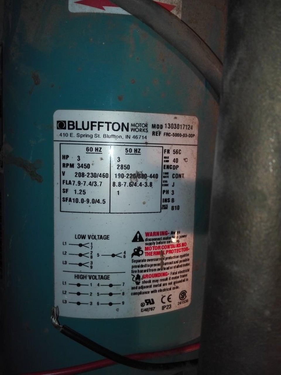

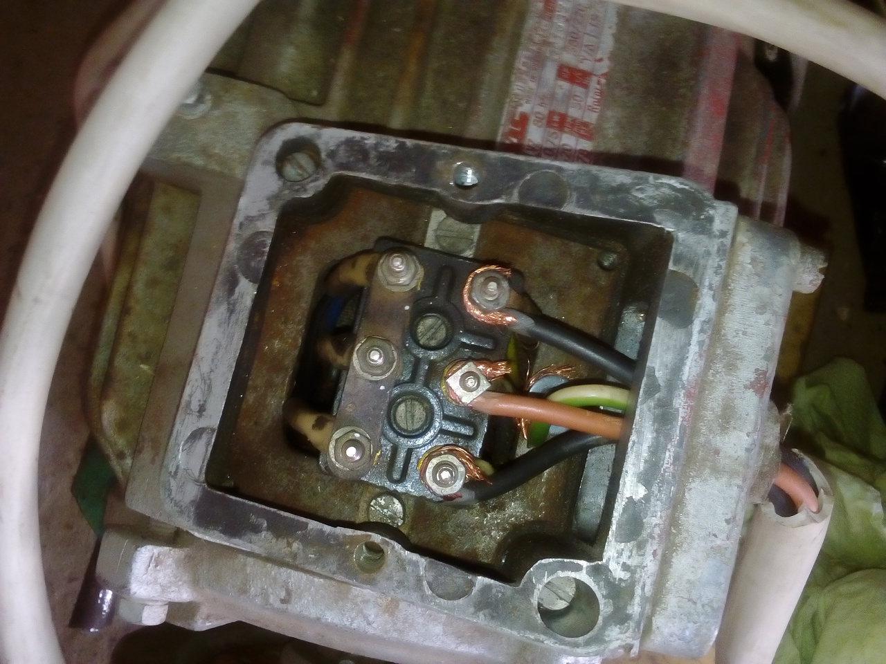

Üdv. Tudnátok segíteni az alabbi motor bekötésében? 230 voltra szeretném kötni ha lehet.
Ott van a tábláján minden , hogy hogy kell kötni.
Akkor próbáld meg szavakkal leírni. A motor 3 fázisú...a konnektorban pedig csak 1 fázis van.
Meg aztán egy kondenzátort is be kéne kötni valahová..."nemdeugyebár"? Bővebben: Link A hozzászólás módosítva: Jan 1, 2017
A kapcsolót is másikat és máshogyan kell bekötni.
