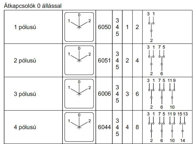

Úgy szeretném, hogy a ganz kapcsolóval 1-állásban jobbra forogjon, 0-állásban ugye kikapcsolva, 2-állásban pedig balra forogjon. Ez kivitelezhető lenne? A ganz kapcsoló áthidalásait persze kivenném mert az 3 fázisra van bekötve.
Azért gondoltam ezt mert sokszor kellene,hogy egyszer erre, másszor arra forogjon.
Köszönettel: Attila

(#) fongab válasza daddyfealing hozzászólására (») Júl 13, 2013 / 1
Én is igy gondoltam. De a ganzkk nak a számát leirhatnád és akkor könnyeb lenne de kereshetek én is egyet. Nem tudom hogy 1,0,2 csak egyfajta vagy van több is. Én saját magamnak szoktam összerakni anno nagyon sok fázisok közötti és a nulla közötti feszültseg kapcsolóhoz jutottam a belsejébe lévő kiemelő tárcsát a uj kapcsolásnak megfelelően csináltam.
Pl.: most néztem, van belőle egy két fajta, akkor melyik is az?
És akkor még nem is igazán találtam meg a kapcsolók elrendezését. De keresem.

(#) daddyfealing válasza fongab hozzászólására (») Júl 13, 2013 /
Helló.
Bocsi a számért. 3 pólusu 6006-os.
Köszi a segítséget
Még mindig nem tudom a kapcsolódat, de egy variáció. A felső, az eredeti felállás, az alsó ahogy be kellene kötni. A pontoknál van kötve. Ha a kapcsoló ismert akkor talán más lesz a rajz.
Fénykép nem egészen tökéletes de lehet látni.
Most látom hogy 6006 és 6érinkező van benne akkor a legfelső az csak közösítve van. Mind a két bekapcsolt állásba, vezet.
üdv.
Ezen az oldalon elvileg a bekötés de VIM is azt mutatta.
Lap alján
Beirtam a számokat, a link alapján.
lásd
üdv.
