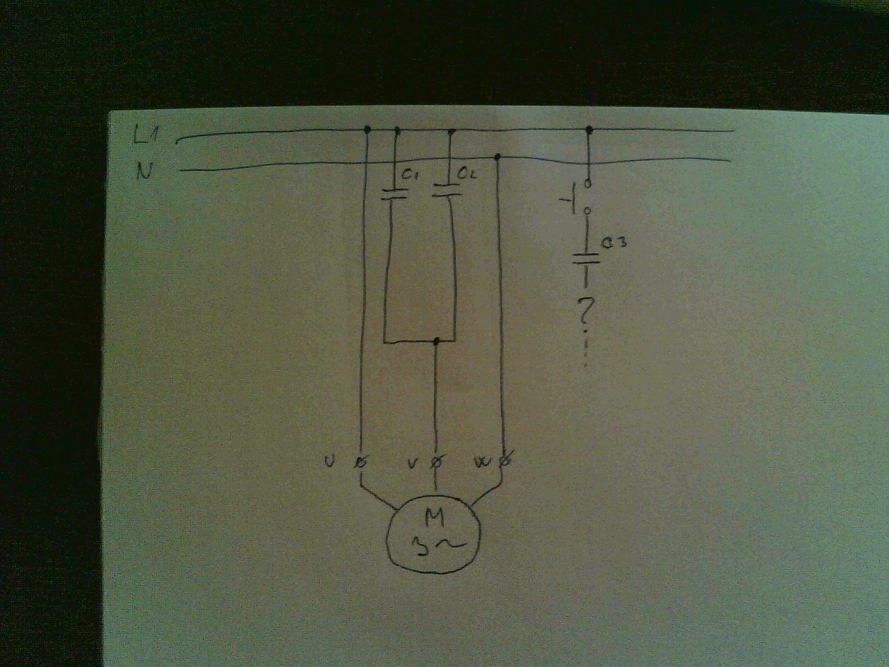

Egy kis segítségre lenne szükségem. Van egy 3 fázisú motor, ami be van kötve 1 fázisra. A startkondi egyik szála kijött a sorkapocsból, de nem tudom melyikből. Teszek fel egy rajzot. A C1 és C2 20uf-os. A C3-nak nem láttam az értékét. A motor deltába van kötve.
V-re kell kötni a többi kondival párhuzamosan.
