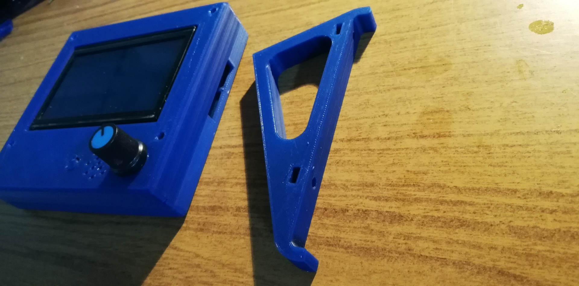

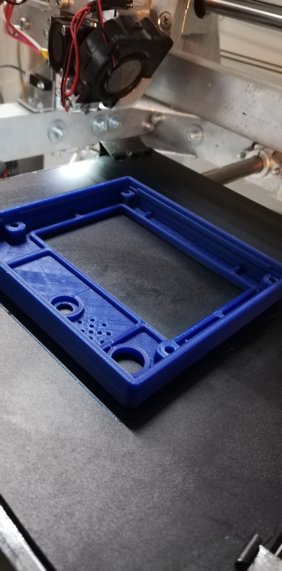

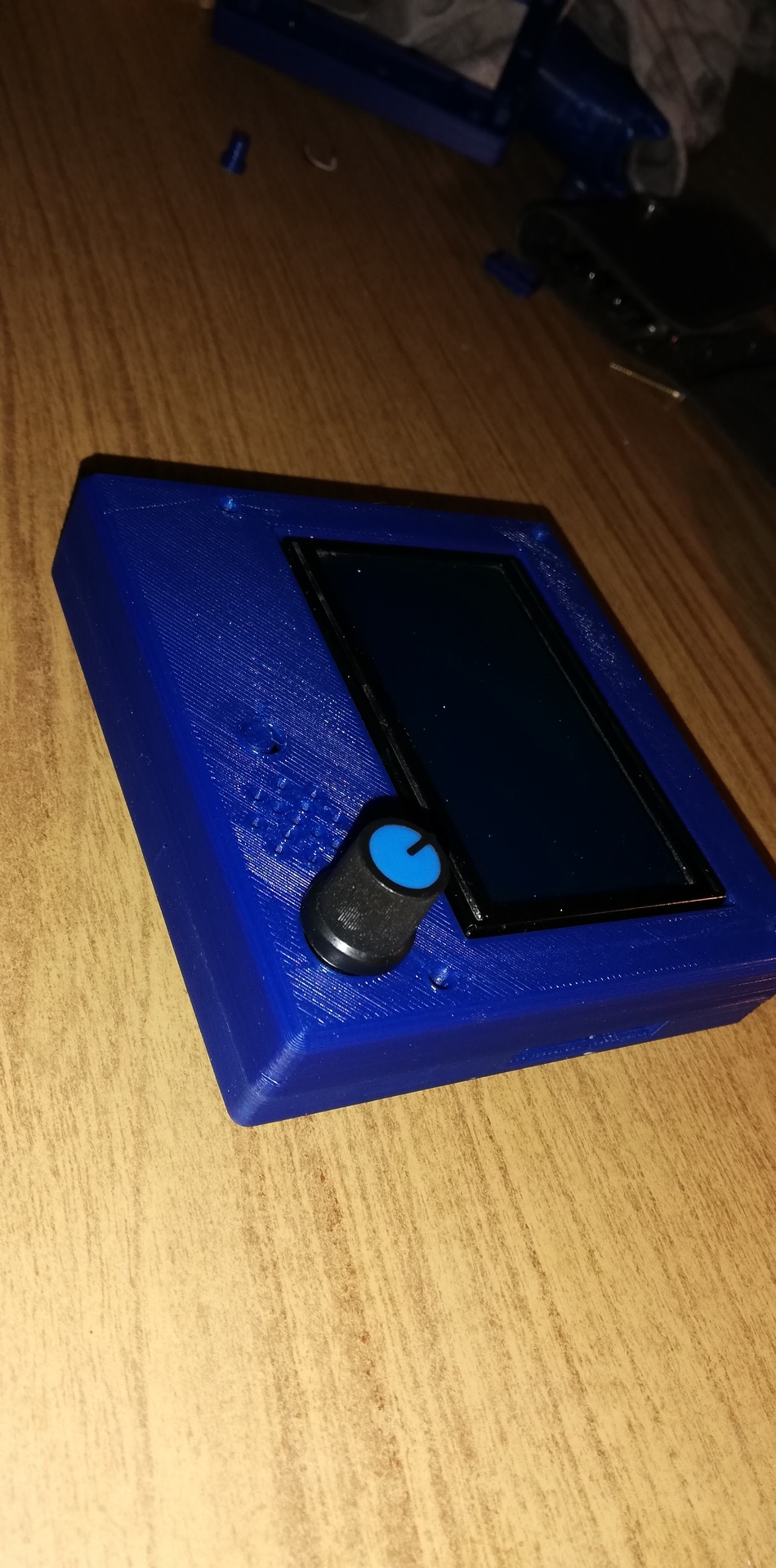

(#) zsoltee0001 hozzászólása Aug 12, 2019 /
Mostanra jutottam el arra a szintre, hogy vállalható nyomtatás ok születnek.
