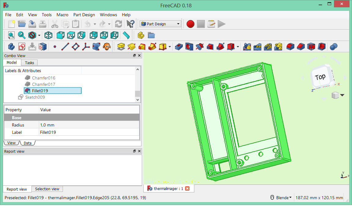

Freecadben hogyan lehet kinyomtatni papírra pl. a felülnézetet.
A nyomtató ikon szürke. Az eszközök/kép mentésére csak egy fekete jpg kép keletkezik, a mérete is mutatja hogy nincs benne semmi-16kByte. A kiterjesztettben próbáltam háttért állítani de semmi.

(#) bbatka válasza pipi hozzászólására (») Aug 19, 2019 /
Ki kell jelölni a testet. STL konverziónál is csak azt konvertálja ami kijelölt.

(#) bbb válasza pipi hozzászólására (») Aug 19, 2019 /
Melyik "munkaasztalnál" (workbench) próbálkozol? Nekem pl. egyedül a <none> nem jeleníti meg a nyomtatás ikont, a többi gondolkozás nélkül tud nyomtatni (0.17-es verzió).
Ja igen, ennek a programnak fontos, hogy angol legyen beállítva nyelvként, különben hajlamosak a funkciói nem működni (tapasztalat: CAM feldolgozásnál nem jöttek elő a lépésekhez szükséges mezők magyarul használva, angolul meg igen)!
Így angolul megy már a nyomtatás?
A workbench állítgatás az, ahol a különböző munkafázisokat tudod váltani. A képeden a "Part Design" lenyíló menüre kattintva tudsz váltani.

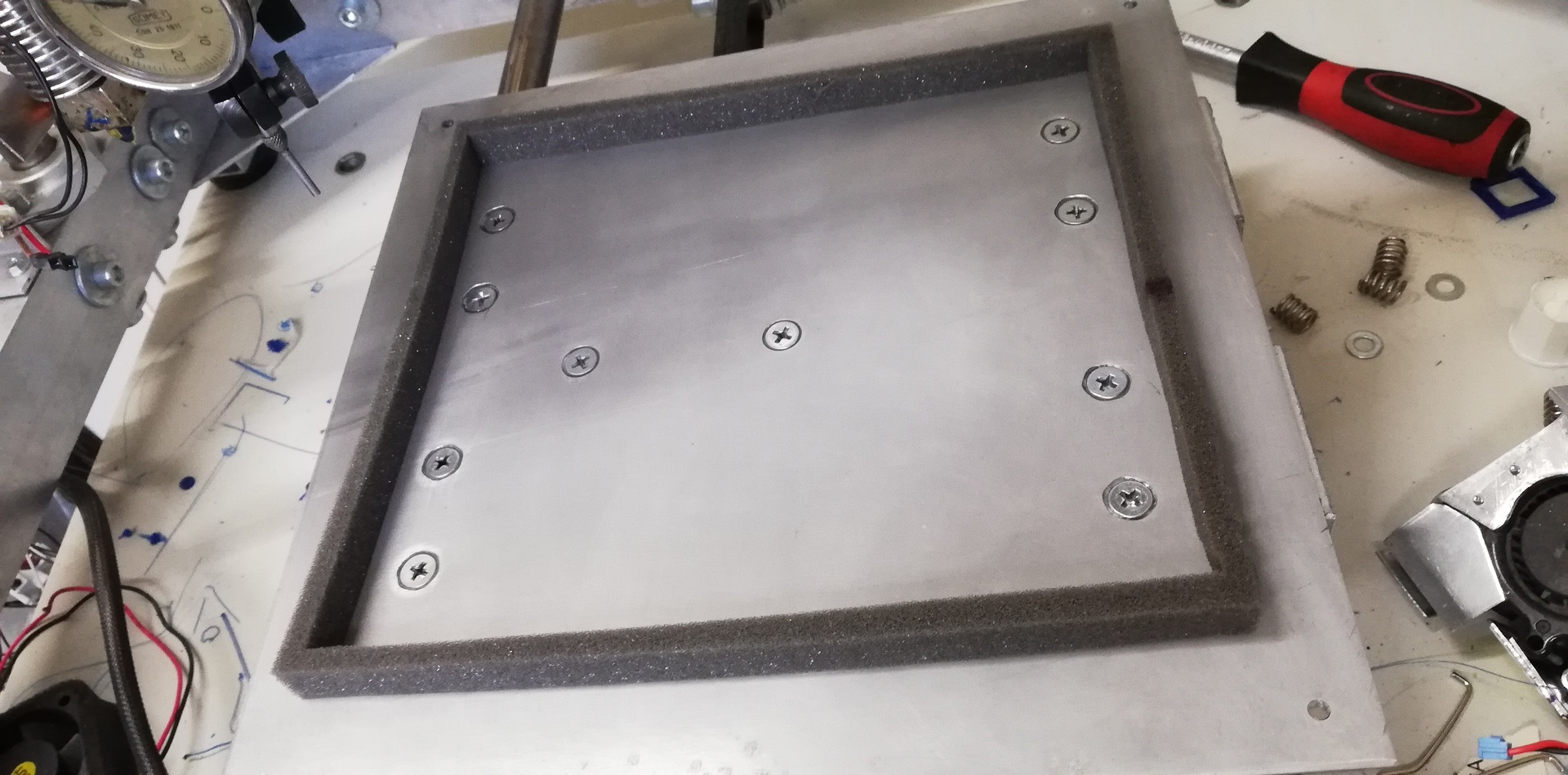

Készítettem 1 centis szivacsból egy kis hőszigetelést a bed és a tartó alu lap közé.
A közepét kivágtam, hogy ne feszítsen rá, meg egyébként sincs jeletősége.
Nagyon jól tartja a hőt, ritkábban kell bekapcsolnia, az energia megtakarításon felül az se elhanyagolható, hogy most ilyen melegbe nem tesz rá 2 lapáttal, hanem csak egyel.
Elvégeztem egy mérést, mérőórával a bed közepét mértem fűtés közbe:
5 századot homorított, érdekes módon nem a hőmérséklet függvényében, hanem amikor fűtött, tehát a hideg és meleg állapot tekintetében nincs szignifikáns különbség.
Össze raktam a saját fúvókájával a hotendet, mindenféle hézagoló nélkül.
Mérőórával beállítottam az asztalt 2 századon belüli értékre.
Az első réteg magassága 35 század, most szerintem nagyon el van találva a beállítás (saját magamhoz képest) Kinyomtattam a PK2 fedelét, az első rétegnek egyáltalán nem látszik a vonalkái, tök síma a felület (sajnos vannak felületi hibák, de az az asztalon vannak, az üveglapra ragasztott fóliába)
