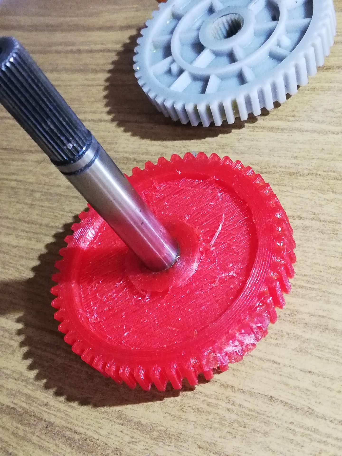

Meg volt a PETG "töréstesztje"
Eléggé brutális terhelést kapott, furgya módon nem ott engedett amire számítottam.
Úgy vártam, hogy a tengely ricnis kapcsolatánál, ill. a tengelyhez közel, ahol a legnagyobb a nyomaték, fog elengedni, erre a fogakat nyalta szét.
Úgy tűnik, minden rendbe volt a nyomtatással, ennek az anyagnak úgy tűnik ez a tűréshatára.

Ha azokat a bordákat is beletervezed ami az eredetin van akkor még erősebb lesz.
Persze a fogak attól nem lesznek erősebbek.
Ugyan úgy le kell törni az éleit ahogy az eredetin van.
A kerekített vagy derékszögű élek feszültség gyűjtő pontok.

Ez tulajdonképpen egy ablaktörlő motor, csak egy kicsit nagyobb csigahajtású fogaskereke.
Sajna, alapból nem egy globoid profilú, ráadásul egyszerre csak 1 fog kapja a terhelést és az se nagy felületen.
Talán a lákör átmérőjét egy picit lehetne növelni, ill. a fog vastagságot pár tizeddel.
Extrém esetekbe ketté szokott törni a fogaskerék, tehát elég rideg anyagból van, amit nem biztos, hogy tudok reprodukálni.

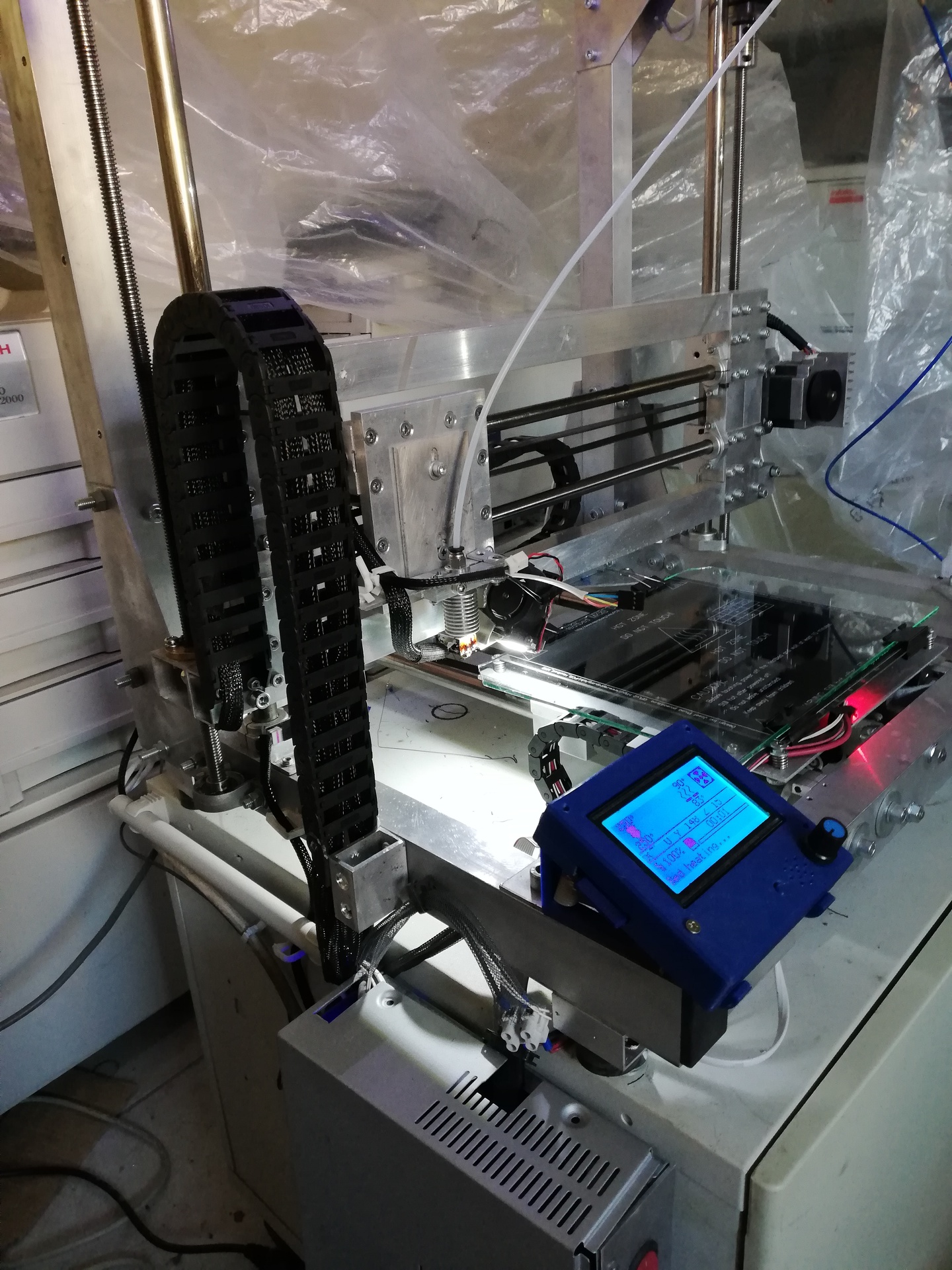

Megjöttek az energialáncok és azok az ominozus kábelharisnyák, gyakorlatilag újrakábeleztem a gépem.
Már nem számolok semmit, pénzt, időt...

(#) zsoltee0001 válasza MCMLXXXII hozzászólására (») Okt 12, 2019 /
Köszi, 2x 1m elég volt, még maradt is ki.
Megjött a 24V-os fűtőpatron a fejbe, mostmár normálisan dolgozik az is, szerintem gyorsabban felfűt mint 12V-osan, bár a bed felfűtési ideje az ütősebb, per piilanat 16 fok van a helyiségbe, de még így is feltornázza a 200w-os 24v-os táp.
Nálam most a pet-g és a abs nyomtatása úgy történik zárt térbe, hogy szépen ráhúzok egy nejlon zsákot a gépre.
Ez nem túl elegáns, de hatásos módszer.
Érdekelne, hogy milyen megoldások születtek zárt térré alakítás terén?

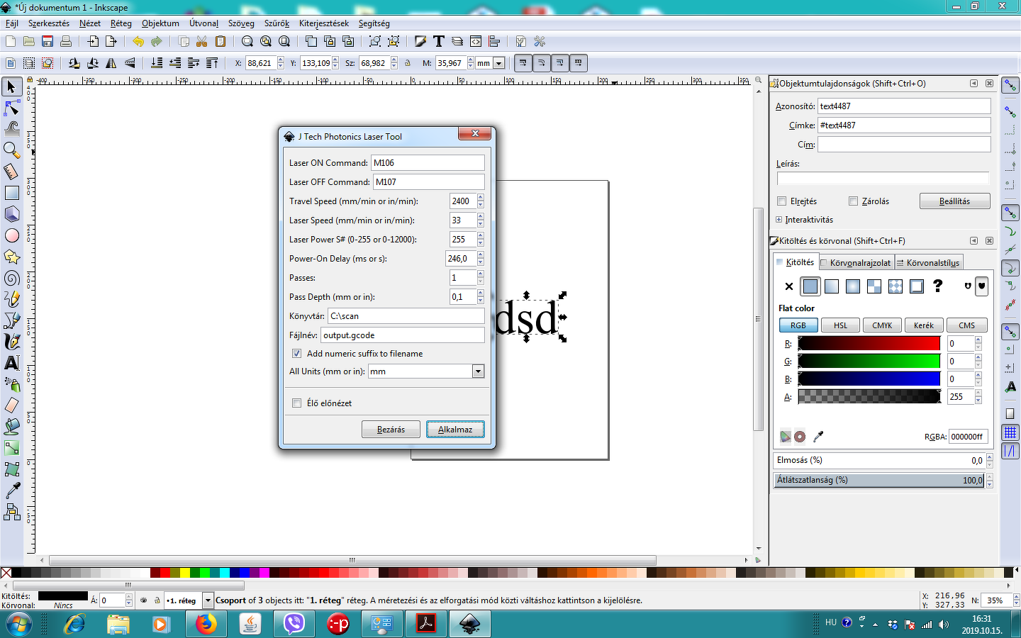

(#) András123 hozzászólása Okt 15, 2019 /
Közben úgy tűnik találtam hozzá megoldást ezen a weboldalon A ramps ventillátor kimenetelén történik a pwm jel csatolása a lézermodulhoz Inscape plugin kell hogy készítse hozzá a g kódot ,mivel a M106 M107 parancsokat használja a lézer ki be kapcsolásához az S" paraméter itt is 0-255 lehet.
(#) zsoltee0001 válasza András123 hozzászólására (») Okt 15, 2019 /
Csináltam ilyet akarsz.
Semmit nem kell módosítani a ramps ön. A lézer triggelo vezetéket a hutoventi helyére kell kötni.
És az inkscape progival tudod generálni a gcodet. Amit aztán bármilyen szeletelővel rá tudod küldeni a nyomtatóra.

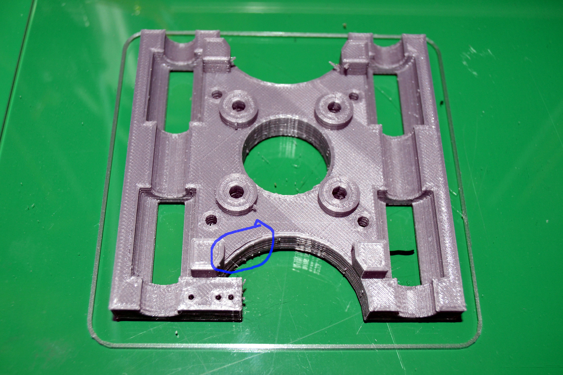

Sziasztok. Mit szóltok, mely beállításokra nézzek rá hogy ne váljon el a külsö rész? Gondolom a szeletelö programnál van valami gubanc. Eddig Cura-t használtam ott nem tapasztaltam ilyen problémát, most a Slic3r -el küszködöm. Megnöveltem a fej hömérsékletét, látszik a nyomaton.
Hidd már el, hogy semmit nem kell állítani az FW-be, a marlin csak azt csinálja amit megkap gcode-ba, ha nem kap felfűtési parancsot akkor nem fűt fel.
Semmi nincs leválasztva.
Nekem egy 3500mA-es lézer jött, ezzel már lehet fába gravírozni rendesen.
ennek kell egy 12V és 5V trigger jel, ezért betettem a hűtőventi áramkörébe egy 5 voltos converter, de ezt leszámítva semmi változtatás.
Annyi, hogy lehúzom a hűtőventi csatlakozóját.
Le kell tölteni az inkscape programhoz egy JT laser tool plugint, ez 4 db file, amit be kell másolni.
  1. C: \ Users \ XYZ \ AppData \ Roaming \ inkscape \ kiterjesztések
  2.
  3. C: \ Program Files \ Inkscape \ share \ kiterjesztések
helyre, aztán már benne lesz az inkscapebe.
Sok sikert, remélem rájössz, hogy kell gravírozni, mert nekem csak a körbevágás megy.
(#) zsoltee0001 válasza djusee hozzászólására (») Okt 15, 2019 /
Ismerős a helyzet, lehet, hogy semmi köze a szeletelőhöz, hanem egyszerűen hideg van, akkor meg még nyár volt, nekem az ABS csinált ilyet, gyanítom, hogy a tied is abs.
Forgástestnél a közepét körkörösen töltötte ki, majd átváltott vonalkázásra, na itt vált el. (ki lehetett ütni kalapáccsal)
Pet-g nél már jó volt.
Szinte biztos, hogy nincs meg a tárgy hőn tartása, ezért nem tud kapcsolódni, tálca hőmérséklet mennyi?

(#) zsoltee0001 válasza HERC hozzászólására (») Okt 15, 2019 /
Inkscape, ingyenes és kell az a plugin amit az előző hozzászólásomba feltöltöttem.
A Z tengelyt be kell állítani olyan magasságba, hogy a tárgyra jól tudjon fókuszálni, nekem kb 8 centi, aztán le is veszem a z motorokról a csatlakozót, ne mászkáljon még véletlen se, ha home-ba állítom.
Én is repetierből használom, de tök mindegy miből küldöd, akár pronterfaceből, a szeletelő már semmit nem változtat, amit az inkscape legenerált gcode-n.

(#) djusee válasza zsoltee0001 hozzászólására (») Okt 15, 2019 /
Szia. Nem, ez PLA, 23fok van a szobában. Az asztal az első rétegnél 75 fok majd pediglen 60. 50 en is megtapad szépen.
(#) zsoltee0001 válasza djusee hozzászólására (») Okt 16, 2019 /
Szia, úgy tudom, hogy nem jó, ha csökkentjük a bed hőmérsékletét, azzal a hőmérséklettel kell végigcsinálni amivel elkezdted, nálam ez 50 fok.
Lehet, hogy csak a fényképen tűnik úgy de olyan mintha nem lenne elégséges a hűtés, nekem ilyen élek ABS-nél vannak, ahol ugye 0 hűtés van.
Próbáld ki 50 fokos bed-el végig.

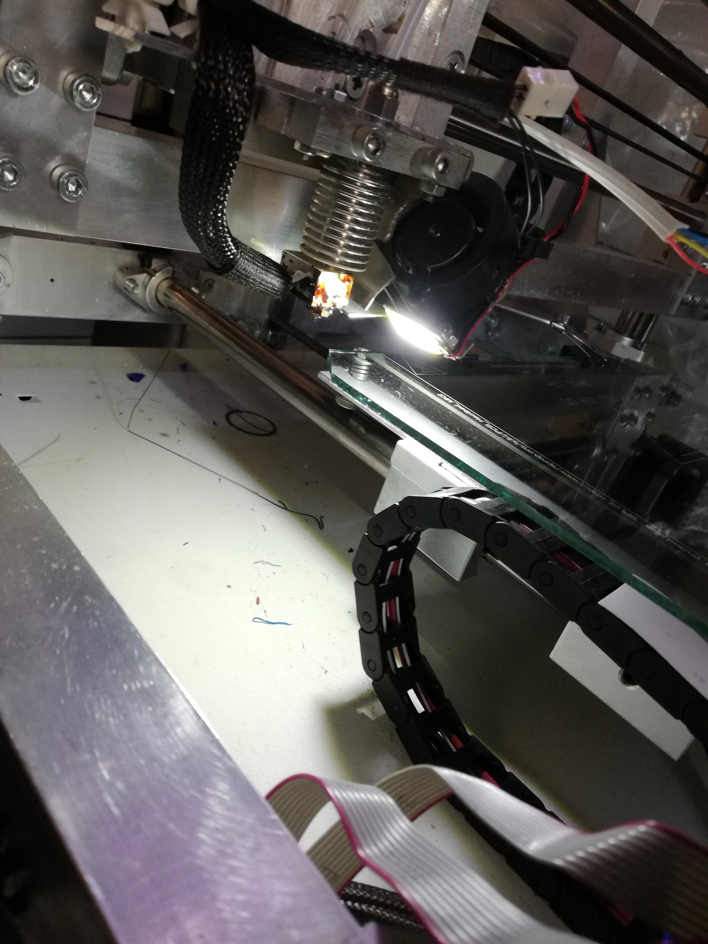

Most folyamatosan szivatott a gépem, úgy tűnt, mintha elállítódott volna a Z magasság, nem tapadt az anyag az üveglapon, a nagy hézag miatt.
Gyakorlatilag nem volt két egyforma első rétegem.
Na mondom zsugorcső alá veszem a Z végállás szenzort, ami egy fotoszenzor, amiről szentül meg voltam győződve, hogy atompontos.
Az is, de ha pl kézzel , vagy ronggyal megtörlöm az alu felületét egyből megváltozik a visszatükröződés és rögtön 2-3 tizedet mellémér.
Annyit kellett alakítani, hogy nem párhuzamosan figyeli a z magasságát, hanem merőlegesre állítottam, így már tényleg 100-ad pontos.
