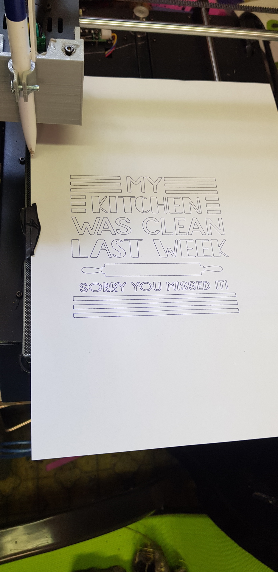

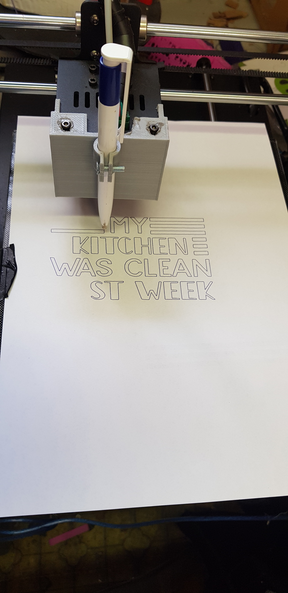

A lézeres kollegáknak esetleg egy tipp, nem tudom ismeritek-e? :
Úgy akadtam rá, hogy terveztem, nyomtattam a nyomtatómra egy tolltartót, hogy tudjon rajzolni. Tökéletesen használható, erre is a szoftver, de igazándiból nektek találták ki.
Egy kis segítség a használatához, bár ez a tollal rajzoláshoz való, de a kezdeteket elég jól elmagyarázza: Bővebben: Link
Mellékeltem képet, jópofa, hogy ezt a rajzolást is tudja a nyomtatóm Meg aztán így kicsi megindult a fantáziám, hogy miket is foghatnék be a toll helyére. Mondjuk egy marómotort
Vagy egy nyák filctollal kisebb komplexitású nyákrajzolatokat lehet csinálni gyorsan, vagy kisebb előlapokat szépen feliratozni.

(#) bbatka válasza Imtilk hozzászólására (») Okt 19, 2019 /
"vagy kisebb előlapokat szépen feliratozni."
Érdekes amiket írtál. Ezt hogy akarod kivitelezni? Milyen eszközzel?

(#) MCMLXXXII válasza Imtilk hozzászólására (») Okt 20, 2019 /
köszi az infót arra vagyok kiváncsi hogy mostbez hogy is van
Nekem ardu mega ramps 1.4 van felteszem ezt a progit felismeri az ardut és már lehet is rajzolni vagy csak a g code generálásához kell és ha az meg van mejet a tetszőleges szeletelőbe?
(#) Imtilk válasza MCMLXXXII hozzászólására (») Okt 20, 2019 /
Nem kell szeletelő, ez a legjobb benne. A második linket olvasd át ha rajzolni akarsz a nyomtatóval, csak a beállításoknál át kell írni a lézer ki be kapcsoló gkódot, hogy tollat emeljen, illetve engedjen. És kész. Illetve a lap alján található gkódot le kell futtatni, a pozíciók miatt.
De nagyon jól le van írva minden.
Onnantól fogva a számítógéppel tudod vezérelni a nyomtatót, de sd-re is kimentheted a gkódot, megy arról is.
Igazándiból az alaplap szerintem mindegy ezeket a Firmware-kat támogatja:Bővebben: Link

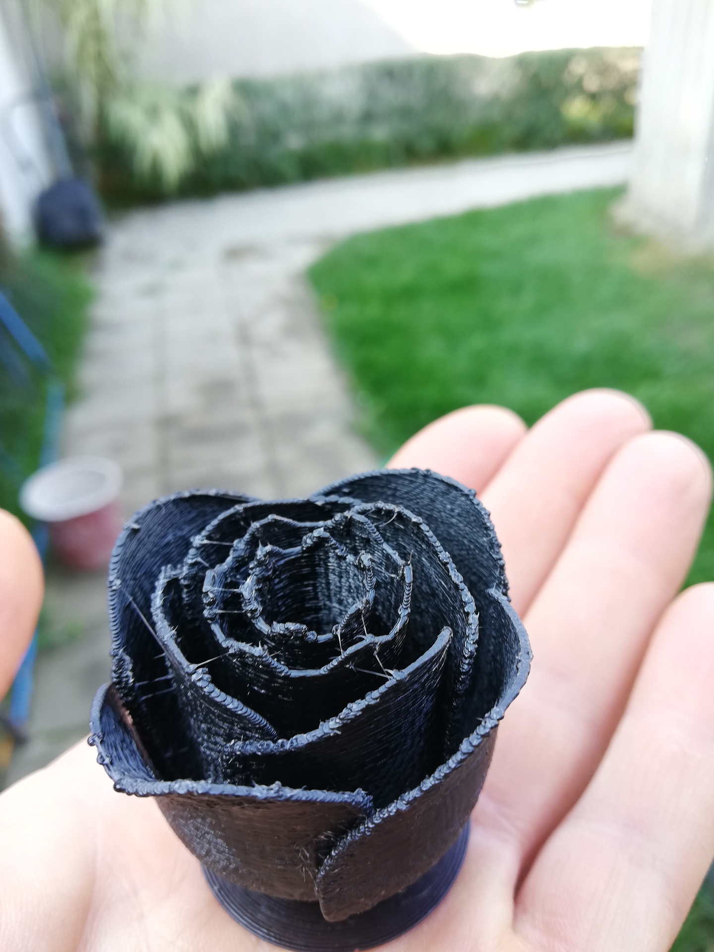

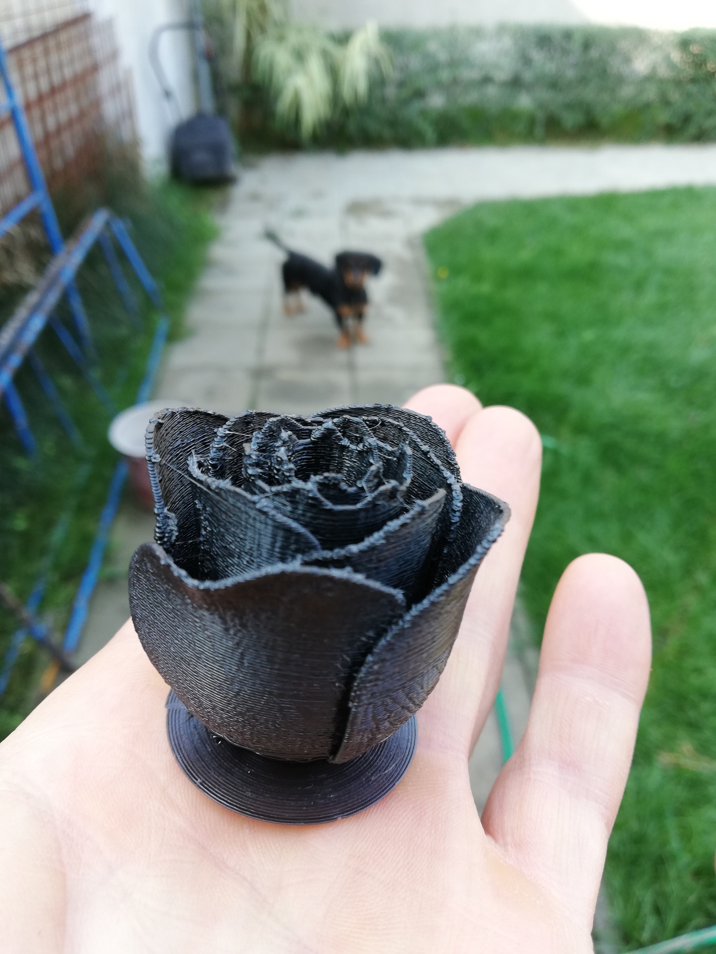

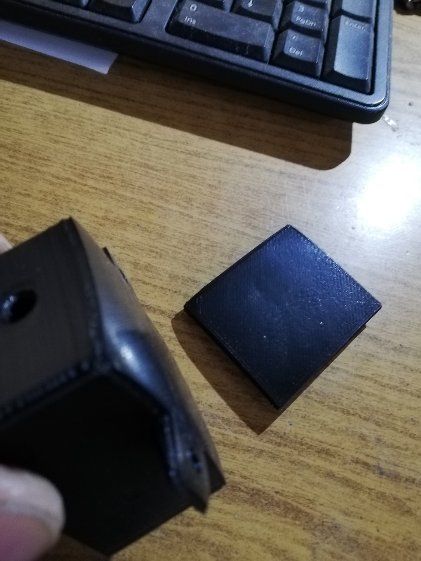

Funkció nélküli próba, ABS 250/95 fok 60mm/sec, zárt tér, hűtés nélkül, 5mm szálvisszahúzás.
0,2 réteg.
Min lehetne javítani?
A hozzászólás módosítva: Okt 20, 2019
(#) attika válasza zsoltee0001 hozzászólására (») Okt 20, 2019 /
Miért kell 5mm retract?
(#) zsoltee0001 válasza attika hozzászólására (») Okt 20, 2019 /
Bowdenes gépeknél minimum ennyit, vagy többet látok, ha rákeresek, de egyébként még így is szőrös.
Ja, hogy bowdenes akkor úgy más.
Van 0,2 Z hope is, amit majd lehet kiszedek, fölösleges időveszteség.

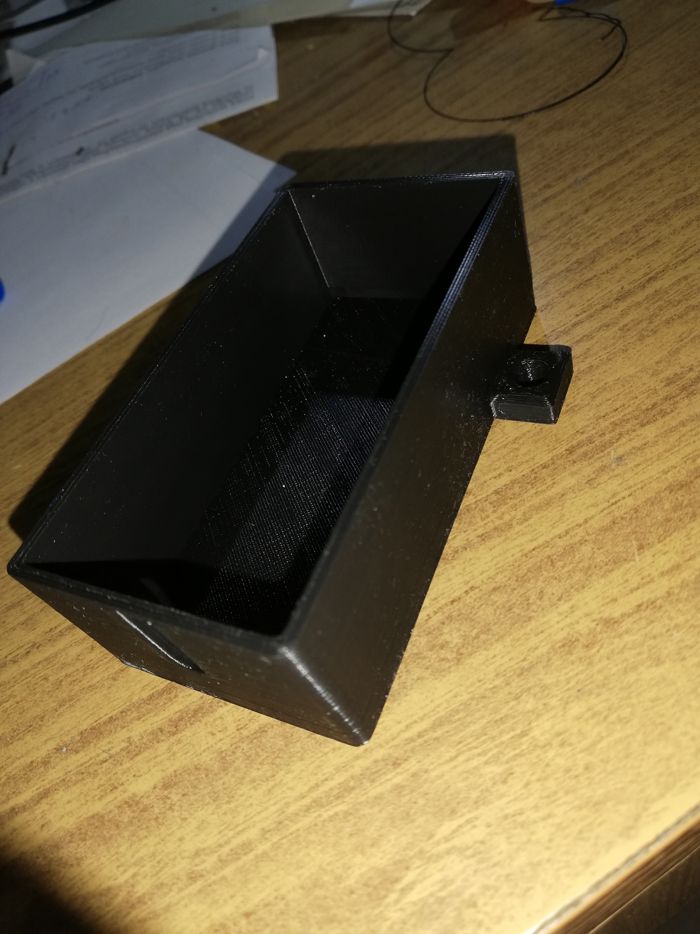

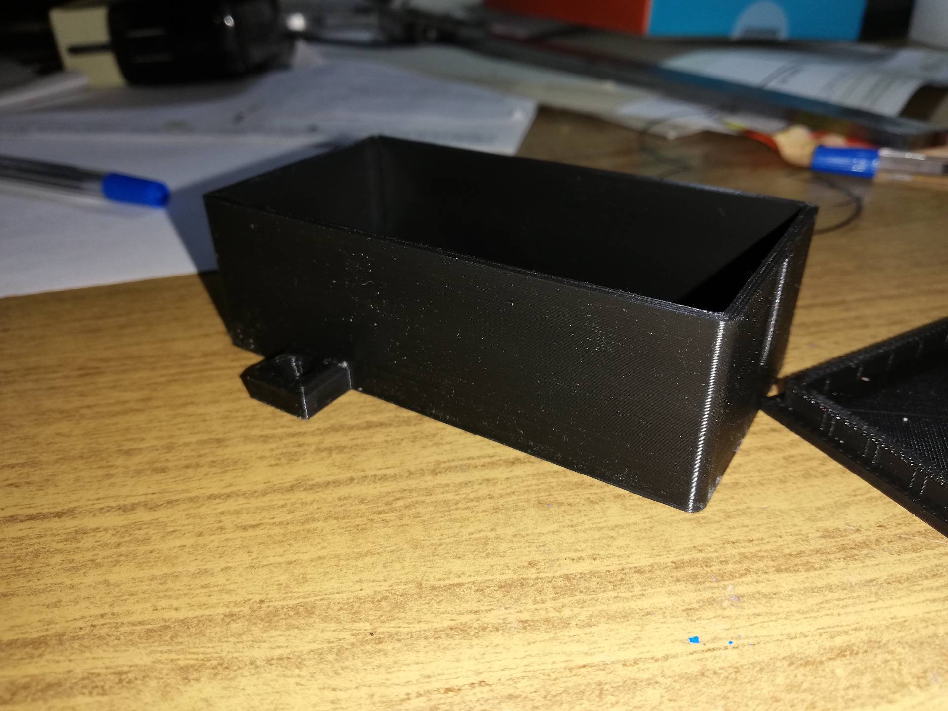

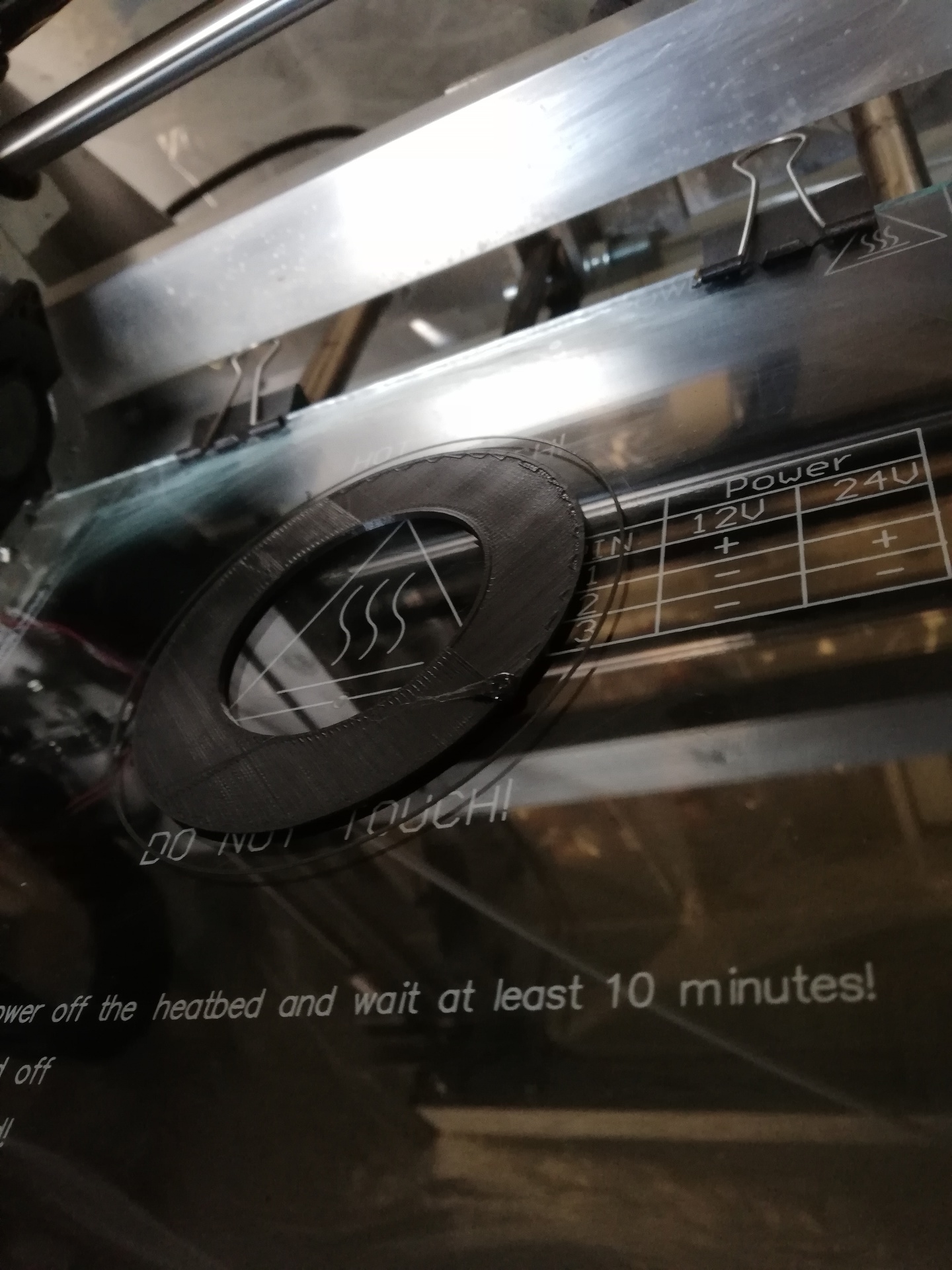

(#) zsoltee0001 hozzászólása Okt 21, 2019 /
Ha így felkunkorodik az alsó réteg, akkor a bed hőmérséklet karcsú?
(#) zsoltee0001 válasza zsoltee0001 hozzászólására (») Okt 24, 2019 / 1
90 fokon maradt ami kisebb tárgyaknál jó, de 4-5 centisnél már probléma.
Valóban igényli a 110fokot, most teljesen elégedett vagyok, az alsó réteg is gyönyörű.

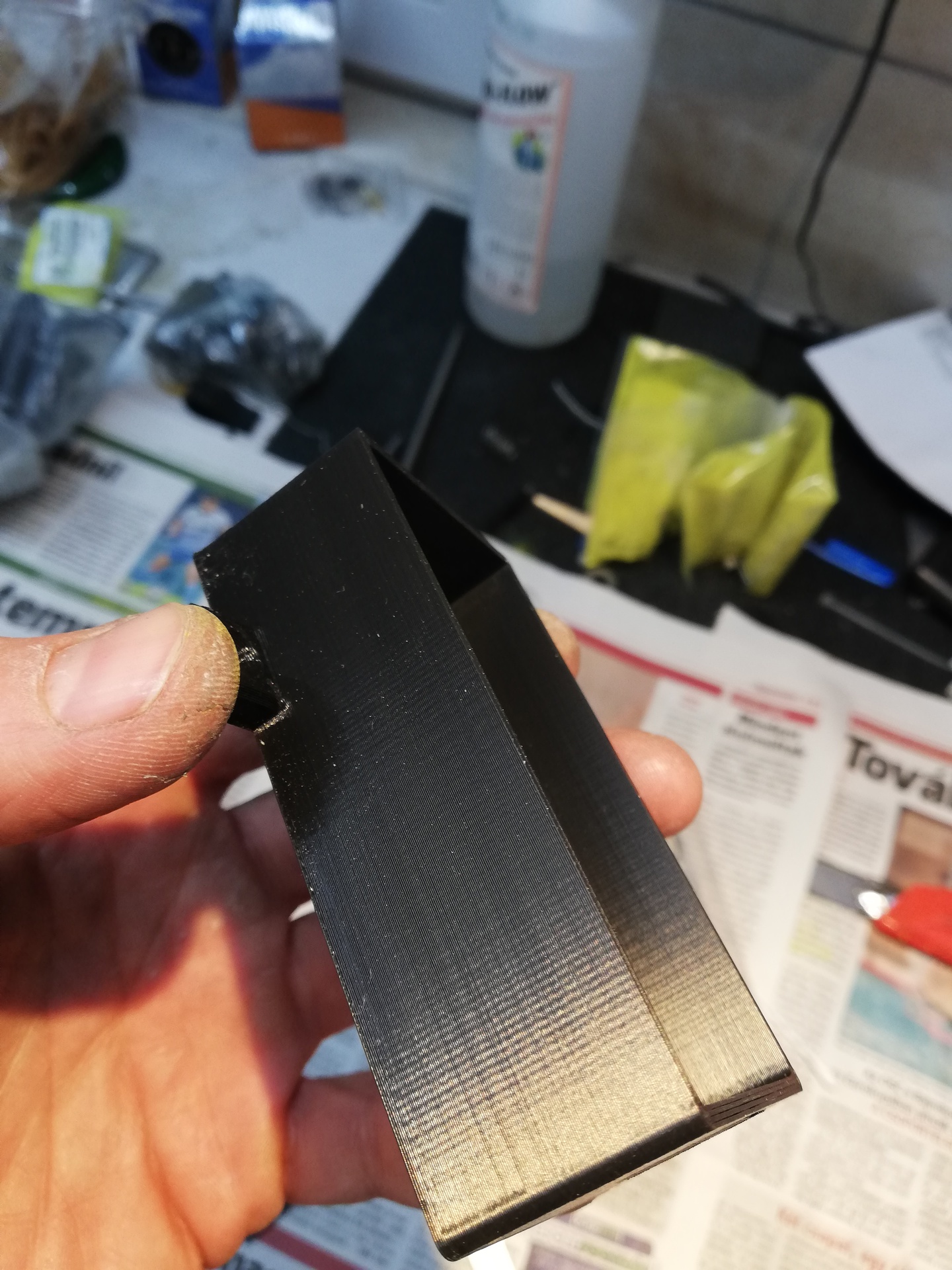

Pár képet tolok, kicsit nagyobb dobozkáról.
Megjöttek a süllyeszthető 3-as anyák, alig várom, hogy kipróbáljam
(#) djusee válasza zsoltee0001 hozzászólására (») Okt 25, 2019 /
Szia. ABS? Jól néz ki. Szenvedek a letapadással üvegre. Nemtudom ez mennyire éri meg. Az anyák honnan jöttek ha nem titok?
(#) pipi válasza djusee hozzászólására (») Okt 25, 2019 /
Nekem ezt javasolták, már megjött, de még nem próbáltam
(#) djusee válasza pipi hozzászólására (») Okt 25, 2019 /
Köszi, úgy tünik hogy ez ugyanaz az anyag. Valószínü megpróbálom

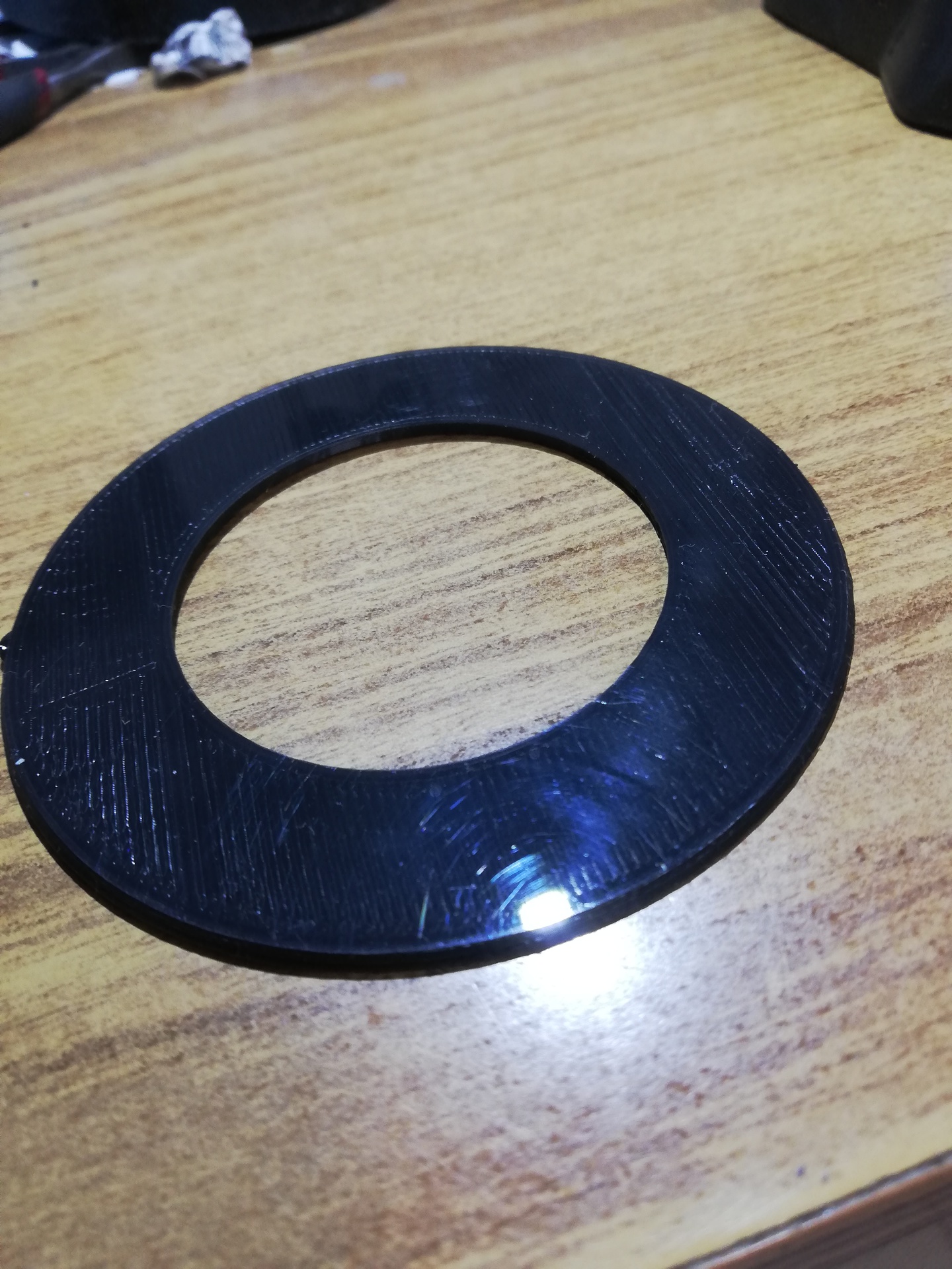

(#) zsoltee0001 válasza djusee hozzászólására (») Okt 25, 2019 / 1
Igen, ABS
250/110 fok mindenféle hajlakk és ragasztó mentes üvegre nyomtatok, az első réteg sebesség 15 mm/sec-re levéve utána 60.
Szerintem nincs értelme az üvegen kívül bármivel próbálkozni.
Amikor kihűl akkor elengedi és még akkor is tapad hozzá sztatikusan.
Ezt most nyomtattam, egyéb okból félbe kellett szakítanom a nyomtatást, de jó lett volna.
Az anyákat du. megnézem, aliról jött.
Király, ezek szerint alacsony hömérsékleten próbálkoztam, azért volt olyan hogy néha letapad, néha nem. 230/100 fok C -on és a sebességet is le kell vennem. Egyenlöre PLA -nál maradok, be kellett hoznom a lakásba a nyomtatót és az ABS szag nem a kedvenc illatom. PETG -vel van tapasztalatod?
Tárgy méretétől is függ!
Sok esetbe a deformálódás miatt nem tapad, felkunkorodik, csökken a tapadó felület, extrém esetbe beleakad a fejbe, aztán az persze kaszál.
Pet-G nél 240/85 fok van beállítva, a többi ugyanaz mint az abs-nél.
Nekem nincs bajom az abs szagával, a PLA 50 fok fölötti deformálódásával annál inkább.
