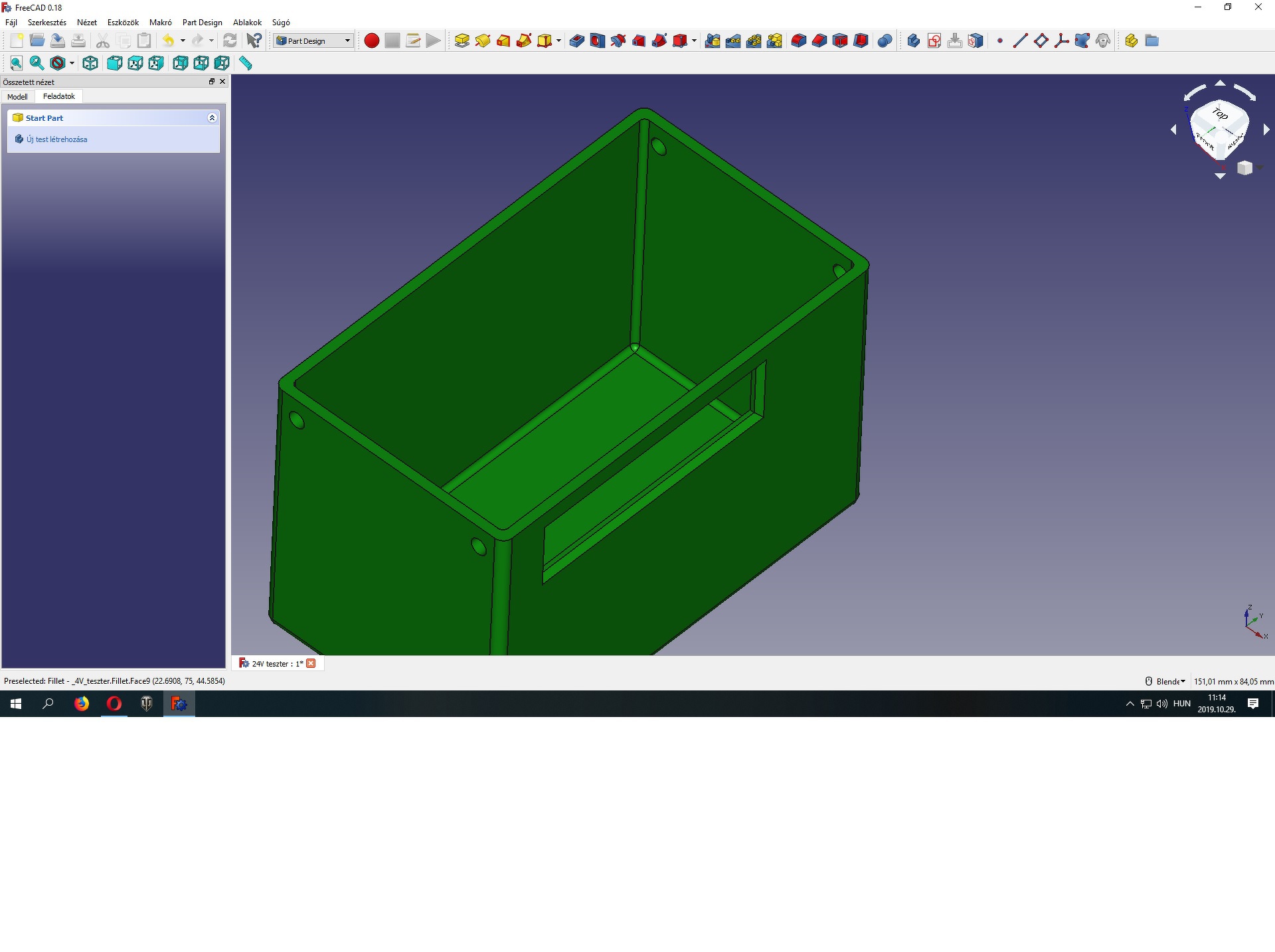

(#) zsoltee0001 hozzászólása Okt 29, 2019 /
Próbálkozok a Freecad-al, egéz jól kezdek belejönni, de amit totál nem értek az az utólagos törlés/módosítás, ez valahogy tök homály és példa videókat se nagyon találtam erre.
Mellékeltem egy kis dobozkát, amit terveztem és el akarom tüntetni a lekerekítést (mint kiderült ABS nyomtatásnál nem nyerő ha az alján lekerekítés van)
Cimkék és tulajdonságok nézetbe ott kellene lennie a lekerekítés, azaz Fillet, de sehol nem találom, van egy letörés, de az nem az.
Tudna valaki segíteni?
(#) bbatka válasza zsoltee0001 hozzászólására (») Okt 29, 2019 /
Rámész a filletre (bal egérgomb kijelölés) és nyomsz egy "DEL" gombot.

(#) zsoltee0001 válasza bbatka hozzászólására (») Okt 29, 2019 /
Ez volt a legelső amivel bepróbálkoztam.
Közbe rájöttem, hogy a lekerekítést a vastag szilárd test létrehozás közbe csinálta, tehát nem külön művelet volt.
ha átállítom az illesztés tipusa (ÍV) akkor összeomlás van, mert sajna az oldalsó lyukak pozícióját ehhez mértem.
Át kell tervezni az egészet.
A hozzászólás módosítva: Okt 29, 2019
(#) bbatka válasza zsoltee0001 hozzászólására (») Okt 29, 2019 / 1
Letöltöttem és megnéztem a fájlod. Szerintem pont hogy inkább jó ez a lekerekítés. Könnyeben alá lehet nyomni a spaklit és kisebb lesz az anyagban is a feszültség.
A FreeCAD-ben a lekerekítést és a letörést érdemes a legutolsó műveletként elvégezni.
(#) remiasa válasza zsoltee0001 hozzászólására (») Okt 29, 2019 /
Nincs evvel a dobozzal semmi gond, egy észrevétel belül is le kell kerekíteni sarkokat igy.

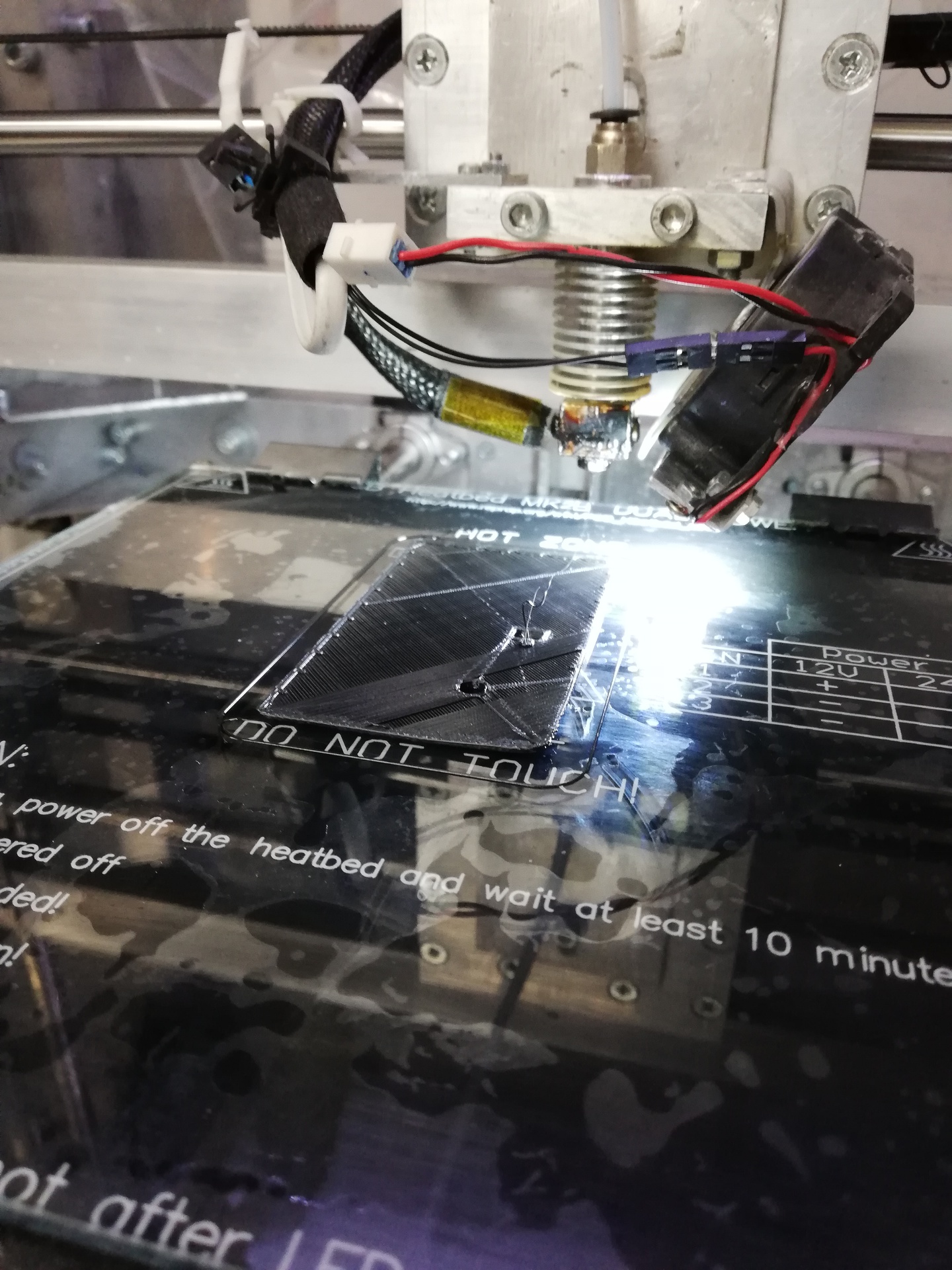

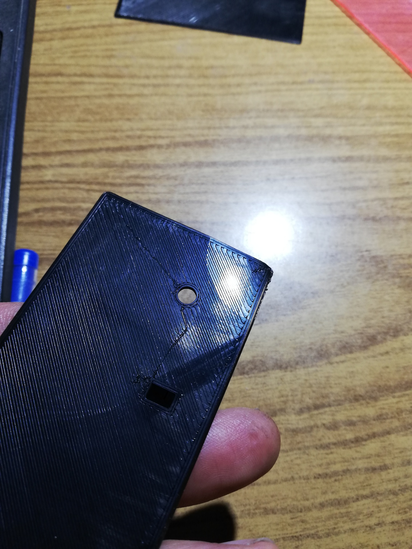

A gond az a lekerekítéssel, hogy hiába a 110 fokos asztal nincs azon a részen normális hőátadása és amikor kezdi a doboz falát építeni szépen fel penderedik a sarok.
Inkább lemondanék a felső lekerekítésről ha ez az ára.
Mellesleg átszerkesztettem az összes sketc-be a függőségeket a szélére mégis összeomlás van ha Thickness-né az illesztés tipusát átírom Ív-ről metszetbe.
Gondolom így kell kilőni a lekerekítést.
Bocs ha hülyén fogalmazok, de kezdő vagyok a cad-be
Rosszul gondolod. Én minden darabot ilyen íves talppal készítek. Kisebb az ébredő feszültség az anyagban mint éles sarkoknál. Az is igaz hogy nálam inkább azzal van a gond, hogy a tárgyat hogy szedjem le, mert olyan erősen tapad. Ja és 100C fokos asztal hőmérsékletet használok ABS-nél. Persze a 110C fok még jobb, de nekem 100C fok is elég.
A CAD-es terved kijavításában nem tudok segíteni. Sajnos rosszul indultál el. A FreeCAD-nél a lekerekítés, letörés az utolsó művelet kell legyen. A saját hibámból megtanultam.
Most 115-el indítottam, már nagy része kész, de az alja mint egy gömbakvárium.

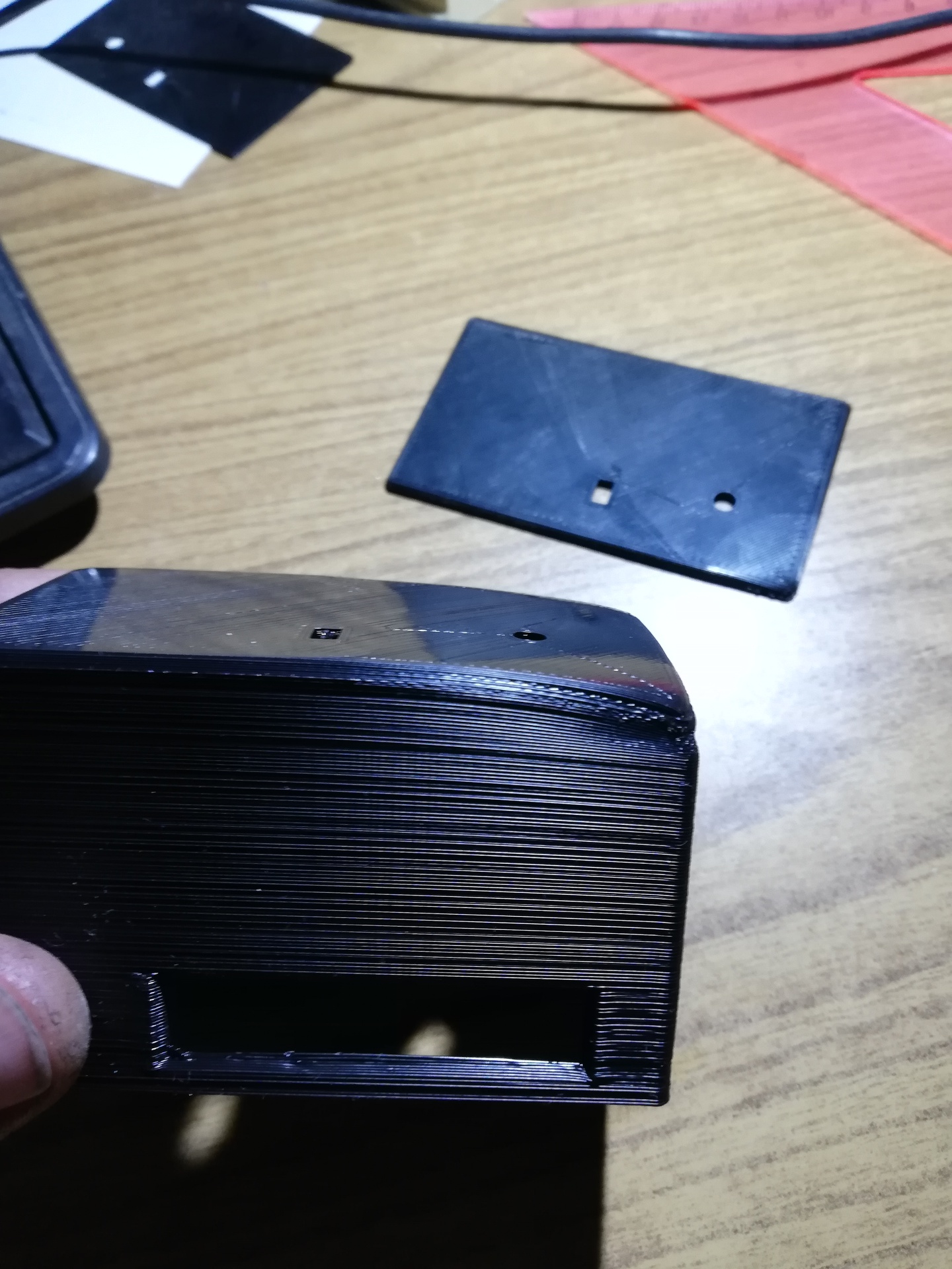

Semmit nem teszek rá, tapadással nincs gond, eddig jó volt, most agyalok, hogy mi változott.
Azért gondoltam a letörésre, mint okra, mert eddig anélkül nyomtattam és jó volt.
Biztos én cseszek el valamit, mert fura, hogy mindig az a fele válik föl.
Természetesen zárt térbe nyomtatok, a rétegek masszívan kapcsolódnak, légbeáramlás, hűlés ezért gondolom, hogy nem lehet.
(#) zsoltee0001 válasza remiasa hozzászólására (») Okt 29, 2019 /
Eddig csak karimát használok, az is csak azért, hogy meginduljon normálisan a filament adagolás, mire a tárgyanak nekilátna.
Brimet csak kis felületű, de felfelé szélesedő tárgynál szoktam, itt azért nem beszélhetünk kis felületről.
Lehet, tényleg a letörés szívat, mert nyomtattam már nagyobb tárgyat és nem volt gond.
Kipróbalom brimmel, úgy is kiderül már az első pár rétegnél.

(#) asrock válasza zsoltee0001 hozzászólására (») Okt 30, 2019 /
A leirtakból látom nem tanultál!
Bizonyára sejted ez mitől van e (képed) mutat?
2 probléma is okozza...
