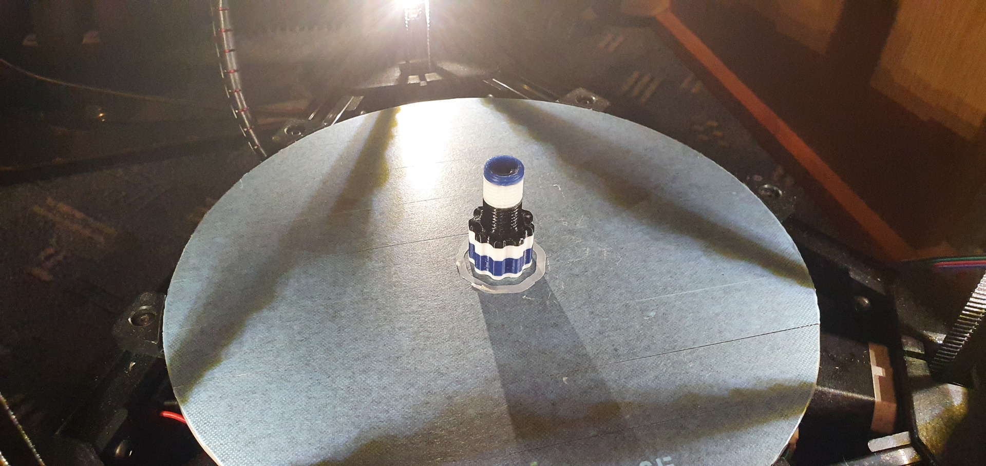

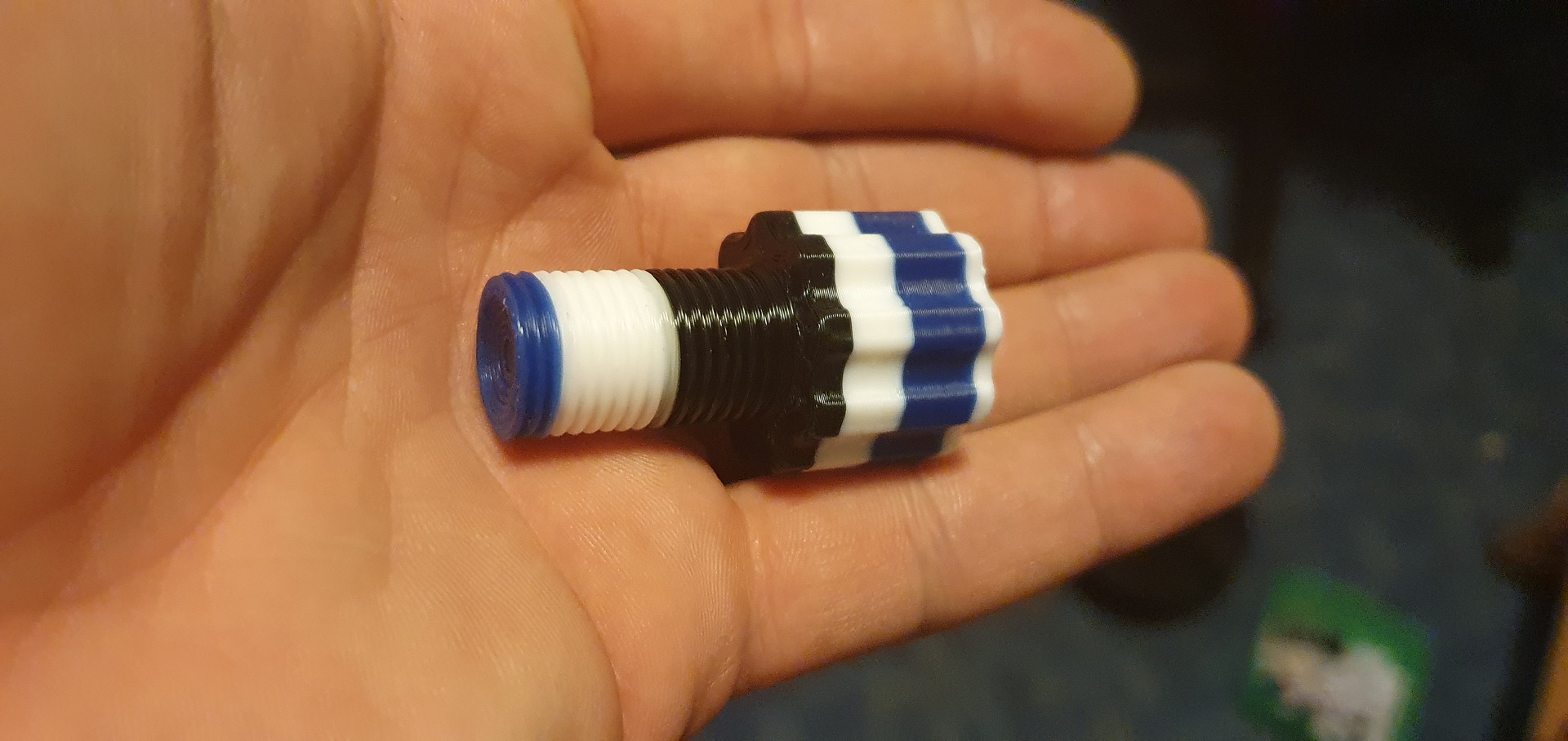

(#) Mrscottt21 hozzászólása Feb 22, 2020 / 2

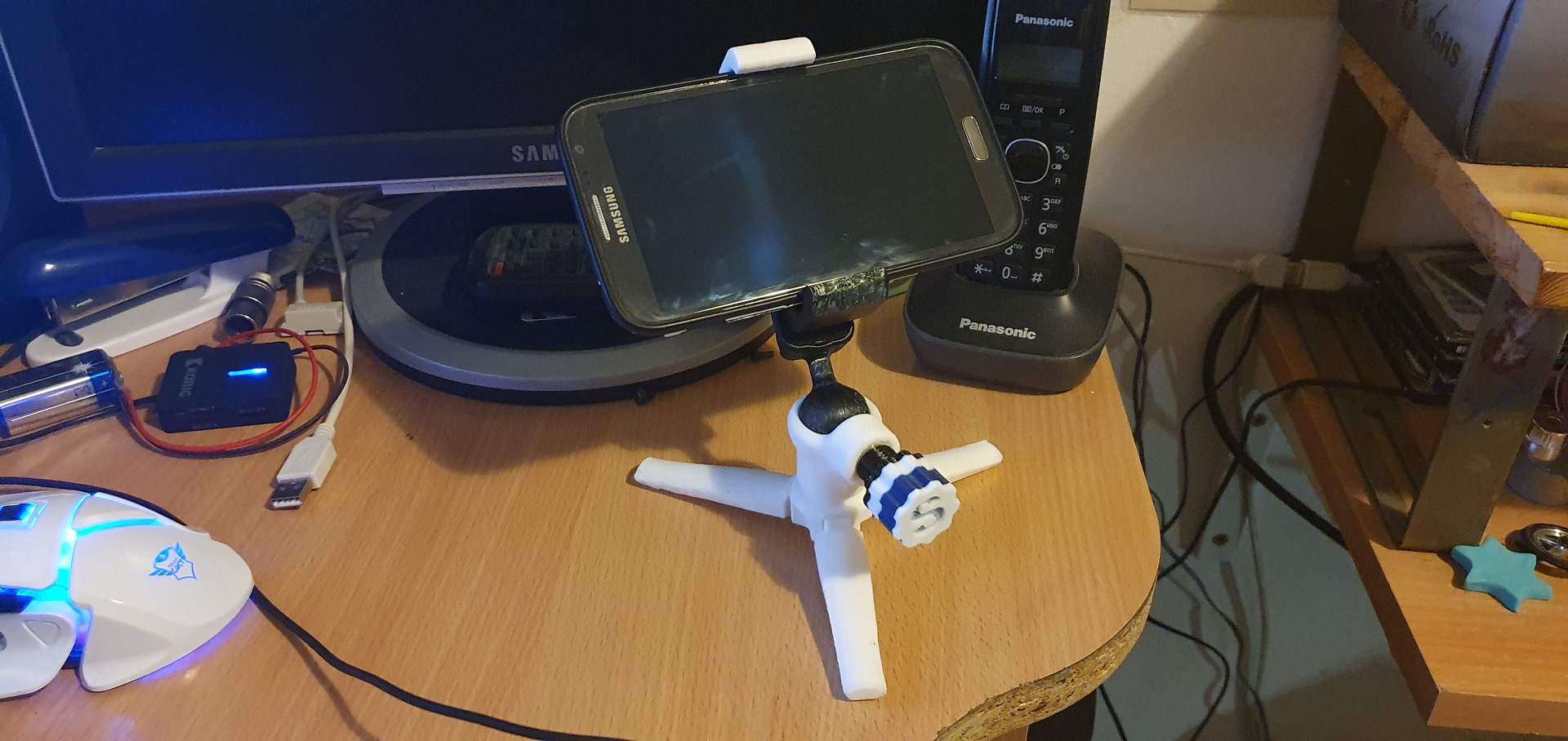

Íme az első 3 színű csavarom!
Igaz még csak manuálisan 3 színű, de 3 színű és az a lényeg!

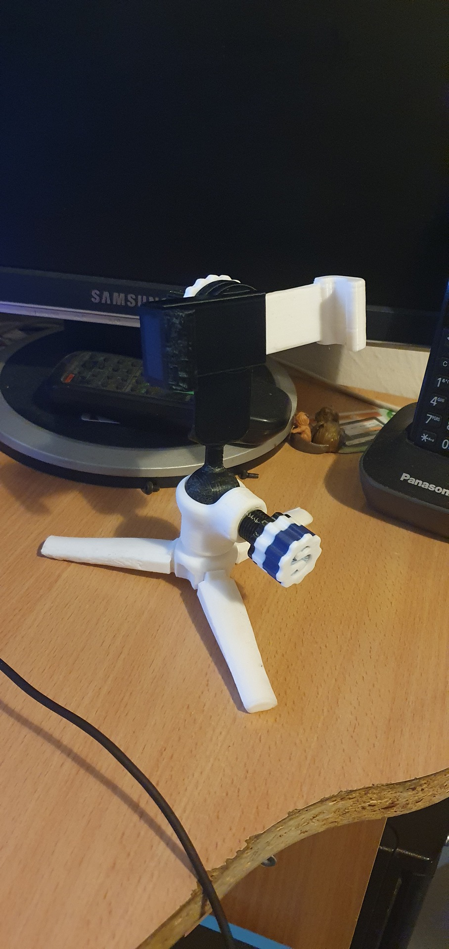

Plusz be raktam egy nyomtatott telefontartót is!
(#) remiasa válasza Mrscottt21 hozzászólására (») Feb 22, 2020 /
Naa, szuper De tessék szépen ide felrakni annak a telefon tartónak az stl fájlját, irgum burgum!!!!

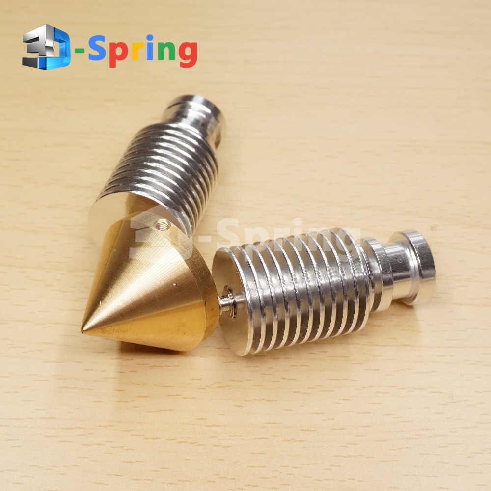

Én most két ilyet fogok beizzítani, kíváncsi vagyok mit tudok kihozni belőlük, remélem nem fogják orra rántani a nyomtatómat!!

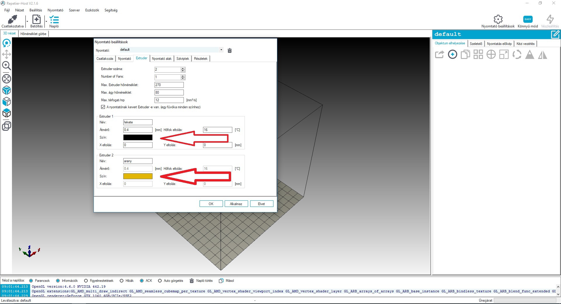

Szia ! Először is gratulálok! Nekem van egy kéttorkú TronXY-m, de egy fúvóka van rajta, mert elakadtam itt-ott. Például ott, hogy hogyan tudom a színeket külön megadni a rajzban? A mechanikát megoldom, modellezni is régóta modellezek, de nem volt időm kitörpölni minden részletet. Nekem leginkább támaszanyag nyomtatás kellene, de ha már 2 fúvóka, akor a színes is jól jönne néha. Köszi előre is.

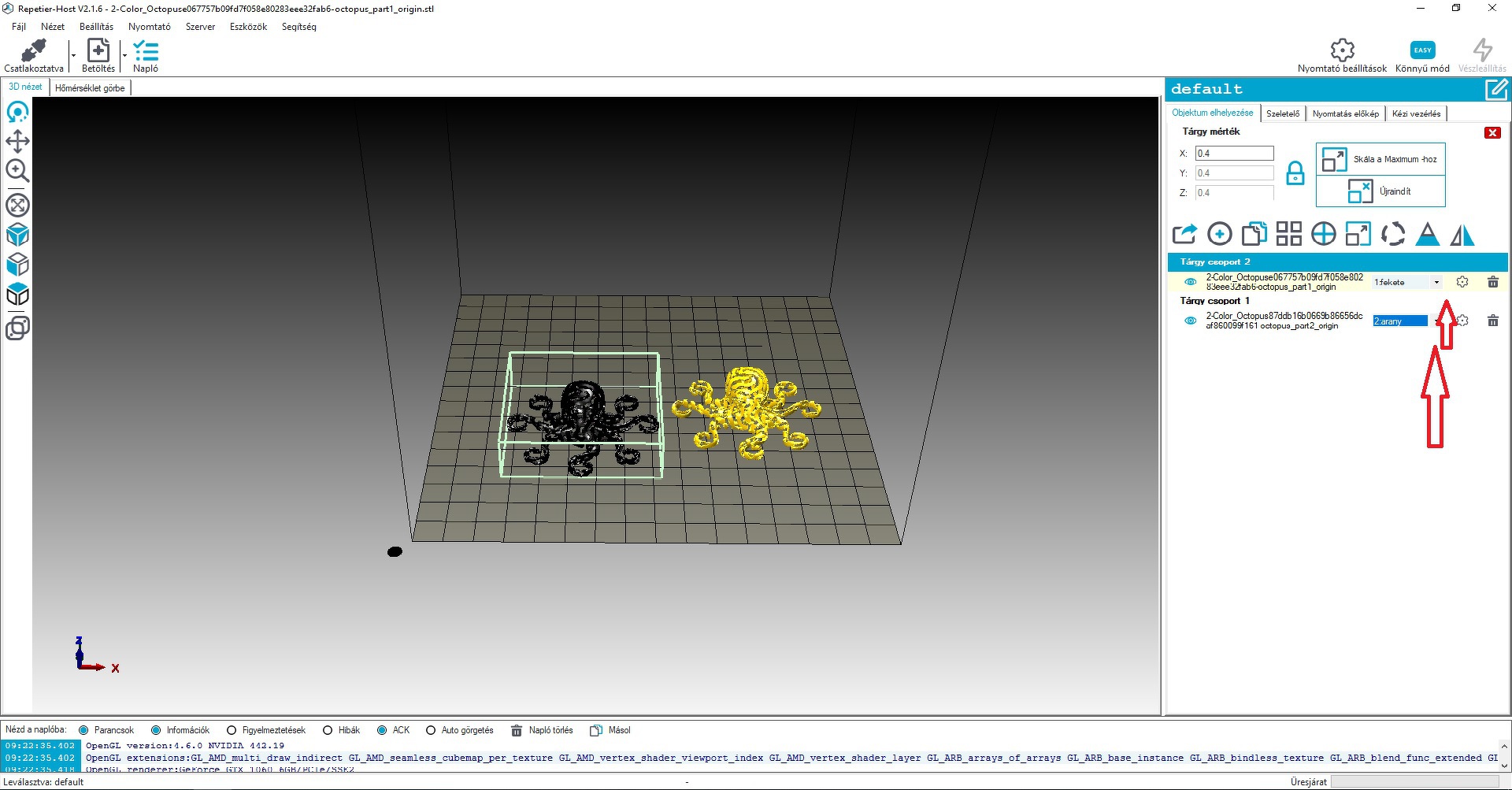

Szia, Köszönöm, ahhoz olyan modell kell ami több darabból áll, például ez.
(#) remiasa válasza kameleon2 hozzászólására (») Feb 23, 2020 /

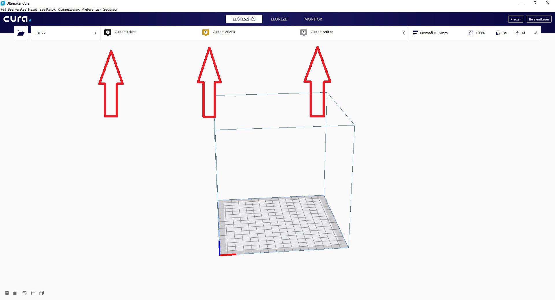

Repetier-Host-ban itt. Vigyázz Repetier-be Cura szeletelővel nem lehet három színnel nyomtatni!!!

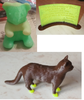

Mid két szoftver készít elő tornyot ahol tisztítja a fejet ennek a méretét neked kell kiszámolni az adott tárgyhoz! Ezt nézd meg!

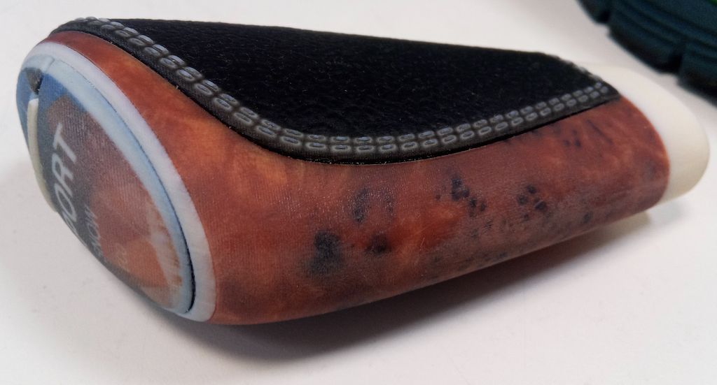

Gondolom ha minden darab egy group és úgy van összeillesztve, akkor is ugyanaz az eredmény? Akkor csak a groupoknak kell megadnom a színt. Ezt még értem. A napokban láttam egy 3D színes nyomatot - na azt már nem értem. Ezen a rózsafa minta is a nyomtatóból jött ki, a bőr felület és a varrás is. Meg a színes fejvég.

Repetierrel nem vagyok jóban. Tetszett, meg magyar meg minden, de ugyanazzal a géppel sokkal többet kellett nyűglődnöm egy jó nyomathoz, mint Cura-val. Persze ez lehet a lustaságom miatt is. Cura 3.6 még mindig. Ez legalább megy.

Tessék parancsóni: Telótartó
Amúgy az a 3 színú csavar úgy sikerült, hogy dúrtam olyan marlint a deltámhoz aminek a menüje már tartalmaz olyat, hogy meg tudod állítani a nyomtatást, és elemelkedik a nyomattól a fej. Filament kihúz, másik szín be tol, a fölösleg leszed, és resume. Ha valaki még esetleg kiakarja próbálni ezt a módszert, akkor annak mondanám, hogy célszerű akkor megállítani a nyomtatást, mikor a kitöltést csinálja... Úgy nem feltűnő, hogy cserélt valaki. Viszont ha mondjuk teszem azt olyan cuccost nyomtat valaki aminek (pl. földgömb) nem "homogén" színű a külseje, akkor az nem fog menni így.
Ahogy mondod ez a rózsafa minta is így készült, csak komojabb technikával.
Mondjuk az sem kizárt hogy kinyomtatták fehér anyagból és utána festették, nekem nagyon úgy tűnik mintha valami nyomtatásos technikáva lenne festve !!!!

(#) pipi válasza Mrscottt21 hozzászólására (») Feb 23, 2020 / 2
Én parasztosan szoktam ilyet megoldani, egyszerűen adott helyen elcsípem a filament-et, majd ahogy fogy, kézzel tolom utána a másik szint azon a pár centin, mikor már tudja húzni magától
(#) remiasa válasza pipi hozzászólására (») Feb 23, 2020 /
Hahaha, szuper.
(#) pipi válasza remiasa hozzászólására (») Feb 23, 2020 / 1
annyi trükköt vetettem be hogy a cura
extension-post processingbe betettem a "display filename and layer on lcd" scriptet,
így látom kb melyik layernél kéne váltani, persze idő míg a fejből kifogy az aktuális szín.
A scriptet kicsit átírtam hogy jobban kiférjen az lcd-n
(#) kameleon2 válasza remiasa hozzászólására (») Feb 23, 2020 /
Nem , ez 3D nyomat. Csak egy 40 milliós nyomtatóból...

(#) Elektro.on válasza kameleon2 hozzászólására (») Feb 24, 2020 / 1
Stratasys J750
Nem otthoni eszköz. az árát tekintve.
Ezt a cipőt láttam is egy konferencián.

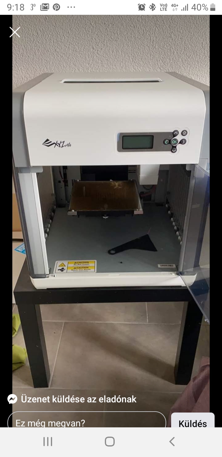

(#) Firefighter1 hozzászólása Feb 26, 2020 /
Igaz nem házilag de erről a nyomtatóról "Silhouette Alta"
Mi a véleményetek?
Keresek valami "belépő szintű" 3d nyomtatót... most van a környekemen 200 € .
Leiras szerint 1 szer nyomtatott, de nem tudta beállitani.. feladta... eladó.
Vagy ha van javaslatotok valami hasonló kaliberre

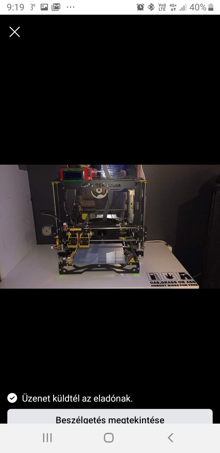

(#) Firefighter1 válasza Firefighter1 hozzászólására (») Feb 26, 2020 /
Vagy van egy ilyen 130 € 157 ora van benne

(#) Massawa válasza Firefighter1 hozzászólására (») Feb 26, 2020 /
Vadonat ujat kapsz 2 tekercs PLA-val kb 170€-rt.
(#) Firefighter1 válasza Massawa hozzászólására (») Feb 26, 2020 /
Az komoly....
Én meg azt hittem milyen jo vételt csinálok! Szerencse hogy nem csaptam le rá.
Tudnal esetleg javasolni egy két értelmesebbet?
