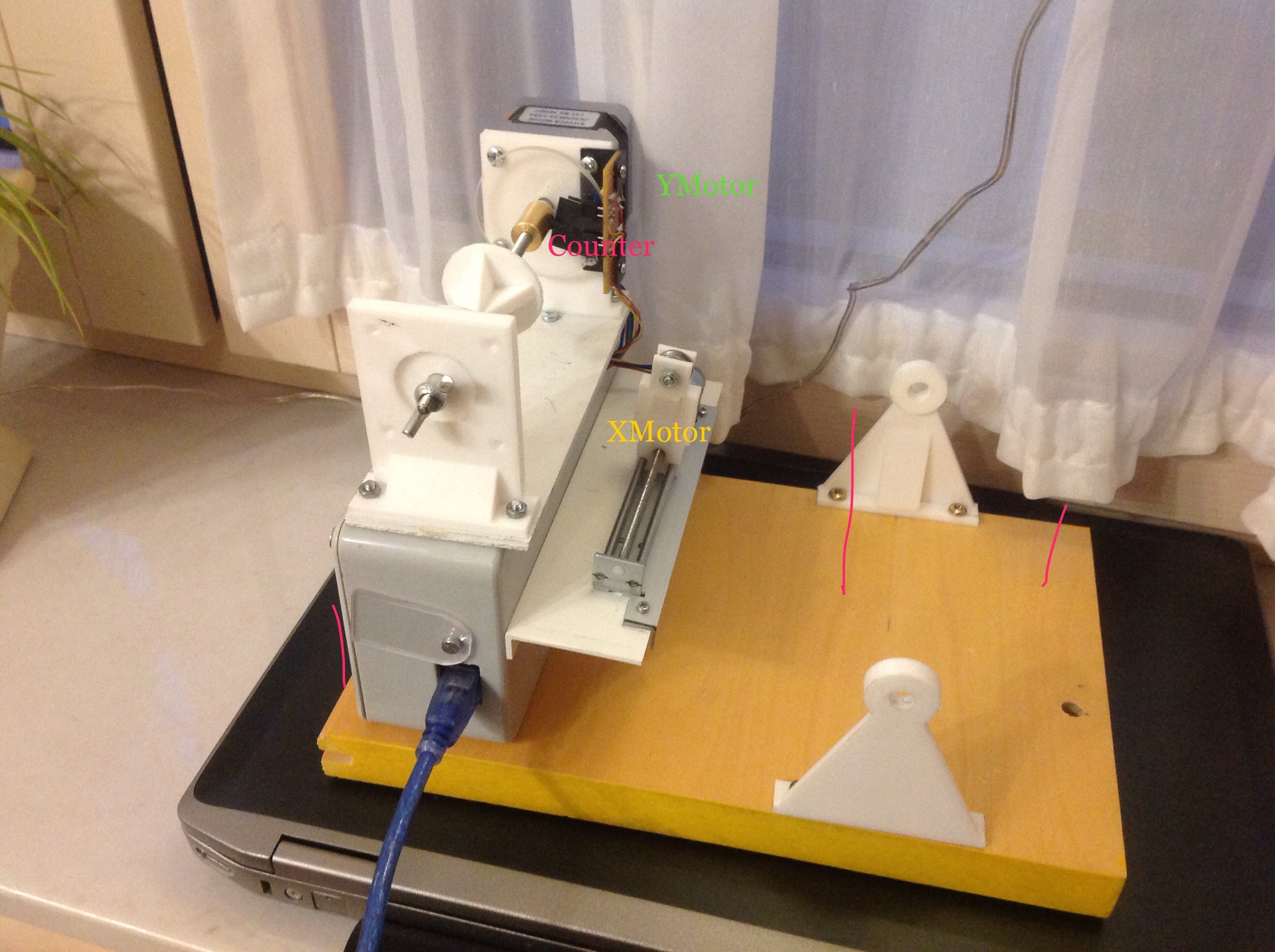

(#) Massawa válasza MCMLXXXII hozzászólására (») Feb 26, 2020 /
Én pontosan tudom mit akarok tervezni és nyomtatni - ezt azt már ki is nyomtattam és jo is lett. Például ennek a tekercselögépnek az alkatrészeit ( vagy 9 különbözö darab). De sok minden igen nehézkes a Tinkercadban. A 2 D rajzoloprogramokban már több évtizede ugy ahigy otthin vagyok, de a 3. diemenzioval eddig nem igen veszödtem.

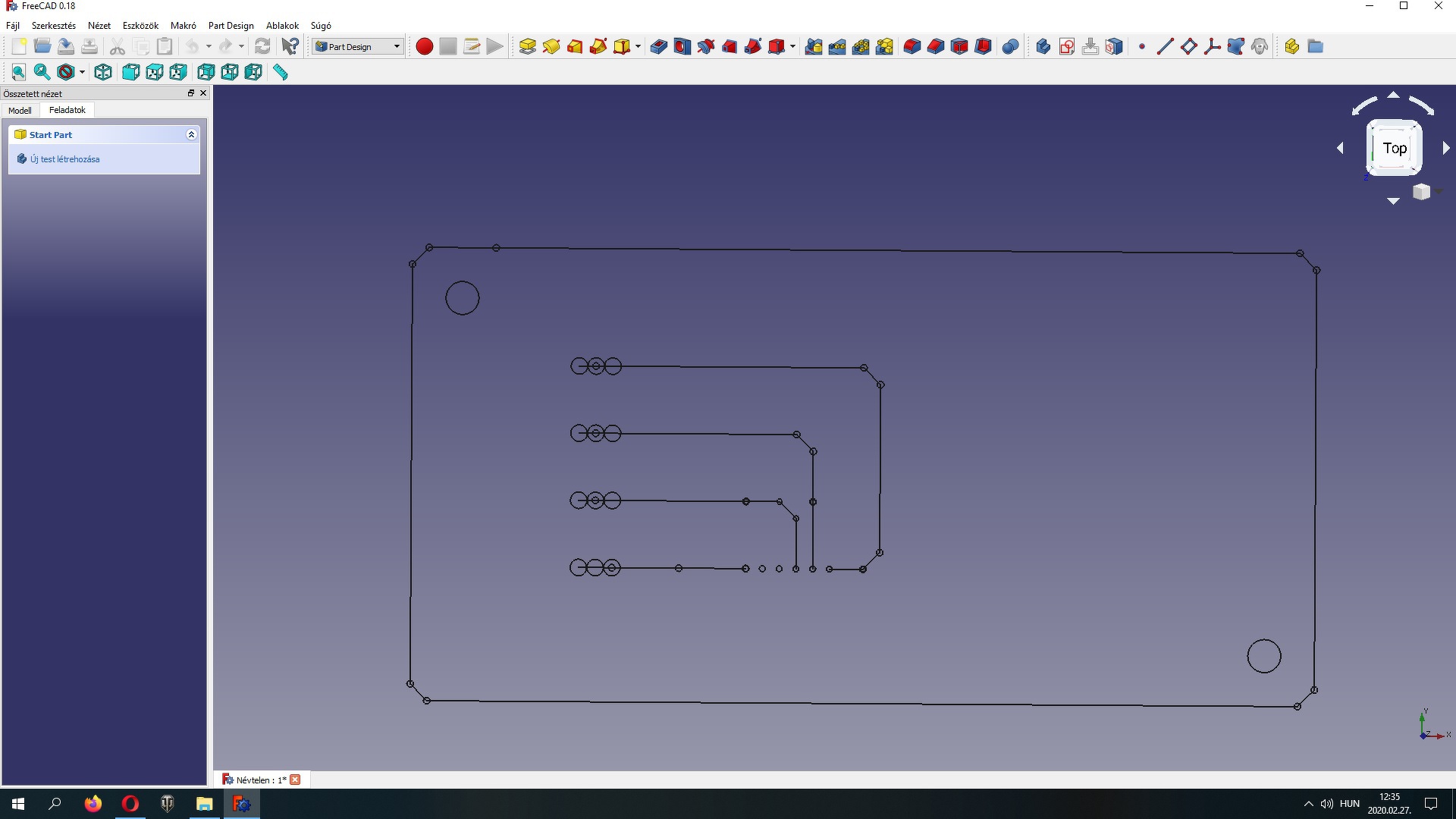

Sziasztok! Az autocadesekhez lenne egy kérésem: Pl. ezt a dxf-et ki lehetne húzni mondjuk 1mm-re és készíteni belőle stl file-t?
U.dxf
(#) remiasa válasza pont hozzászólására (») Feb 27, 2020 /
Ez nem tudom mi de ha ez így néz ki akkor nem, ezek csak körök és vonalak!!
Egyszerűbb lenne megrajzolni FreeCAD-el, de vonalból ott sem lehet testet létrehozni!!
A hozzászólás módosítva: Feb 27, 2020
(#) pont válasza remiasa hozzászólására (») Feb 27, 2020 /
Igen a freecad így nyitja meg, de az autocadnél megvannak a vonalak szélességei is, legalábbis drótváz nézetben, ezért kérdeztem az autocad profikat. De egyébként bármilyen megoldás érdekel arra a problémára, hogyan lehet a gerber file-ból stl-t készíteni. Odáig jutottam, hogy gerberből dxf, ezt kellene kihúzni, és menteni stl.be. Freecaddel egyébként már megrajzoltam úgy hogy a Sprint Layout ból képet importálok és átrajzolom, de ha újra kell rajzolni akkor megette a fene...

Ilyesmire igen, ha a vége stl file lesz. Nem titok mi a cél, nyákot szeretnék így készíteni. Hogy hogyan arra van pár ötletem, nem tudom melyik válik be, de amíg nem megy egyszerűen a Sprint Layout-ból az stl file, addig nincs értelme tovább lépni....

Köszönöm! A vezetősáv szélességeknek benne kell lennie a gerber file-ban. A vastagságnak nincs jelentősége kb 0,5-1mm. Tehát olyan kellene mint amit az FC képen a freecaddel rajzoltam. Tehát megrajzolni én is tudom, de ezt pár kattintással kellene alakítani stl-é hogy az egésznek legyen értelme. Technika pl. egyszerűen rányomtatni a nyákra és utána maratni. Vagy raftra nyomtatni és felülről ráhelyezni egy forró nyákot, hogy ráragadjon és utána maratni. Ha a vezetősávok helyét hagyom ki, le lehet fújni festékkel és utána maratni.....mint mondtam van ötlet bőven de értelme csak akkor van ha a gerberből pár kattintással lesz stl, hisz egy bonyolultabb vezetősávot megrajzolni 3d már nem versenyképes megoldás.

Az se rossz ötlet, de nem tartok itt. Egyszerűen az ebben a hozzászólásban Bővebben: Link szereplő FC képen lévő 3d nyomatot, ami gyakorlatilag a vezetősávok, rányomtatni nem a tárgyasztalra, hanem magára a nyákra, mintegy a toner helyett, és kimaratni. Ez csak egy példa a technológia a lényeg, de öt perc egy ilyet kinyomtatni, ennyi idő alatt nem vasalom át, meg áztatom le. Ha így nem jön össze alámar stb, vannak még ötleteim mint ahogy fentebb írtam. A probléma, hogy a gerbert át tudom konvertálni dxf-é, de ebből dxf-ből nem tudok 3d file-t gombnyomásra alakítani, csak újra megrajzolni, de az ugye nem éri meg.
(#) KBal76 válasza pont hozzászólására (») Feb 28, 2020 /
Az a kérdés, hogy tudunk-e képfájlt (mondjuk fekete-fehéret) csinálni a nyomatból?
Mert ha igen, akkor elég triviális a megoldás:
- A panelt érdemes bekeretezni, tehát a kimentett képnek (így a panelnek) ismert lesz a befoglaló mérete.
- Ha a kép megvan, legyen mondjuk PNG a formátuma (sokféle ingyenes programmal átalakíthatjuk PNG-vé, én az IrfanView-et ajánlanám).
Ebbôl kéne nekünk ugye egy STL fájl, amit azután a kedvenc szeletelô-programunk (szabadon választott, kinek mi) kinyomtatható G-kóddá alakítja.
- Maradjunk az ingyenes vonalon, erre van neten szolgáltatás, pl:
https://imagetostl.com/
Itt meg kell adjuk a befoglaló méreteket, és egy magasságot, ha fekete a vezetôsáv akkor az "invertál" pipát vegyük ki. Az értékekkel lehet játszani, én nem próbálgattam eddig, csak most hogy láttam a témát kerestem gyors megoldást.
- A konvertálás végeredményét letöltve megkapjuk az STL-t.
- Innen meg már minden a szokásos.
(Mégegyszer: én nem csinálnék így nyáklapot, számomra ennek a megoldásnak nincs elég jó felbontása, de így küzdeném le a feladatot. Ha valamit nem jól értettem akkor bocs.)
