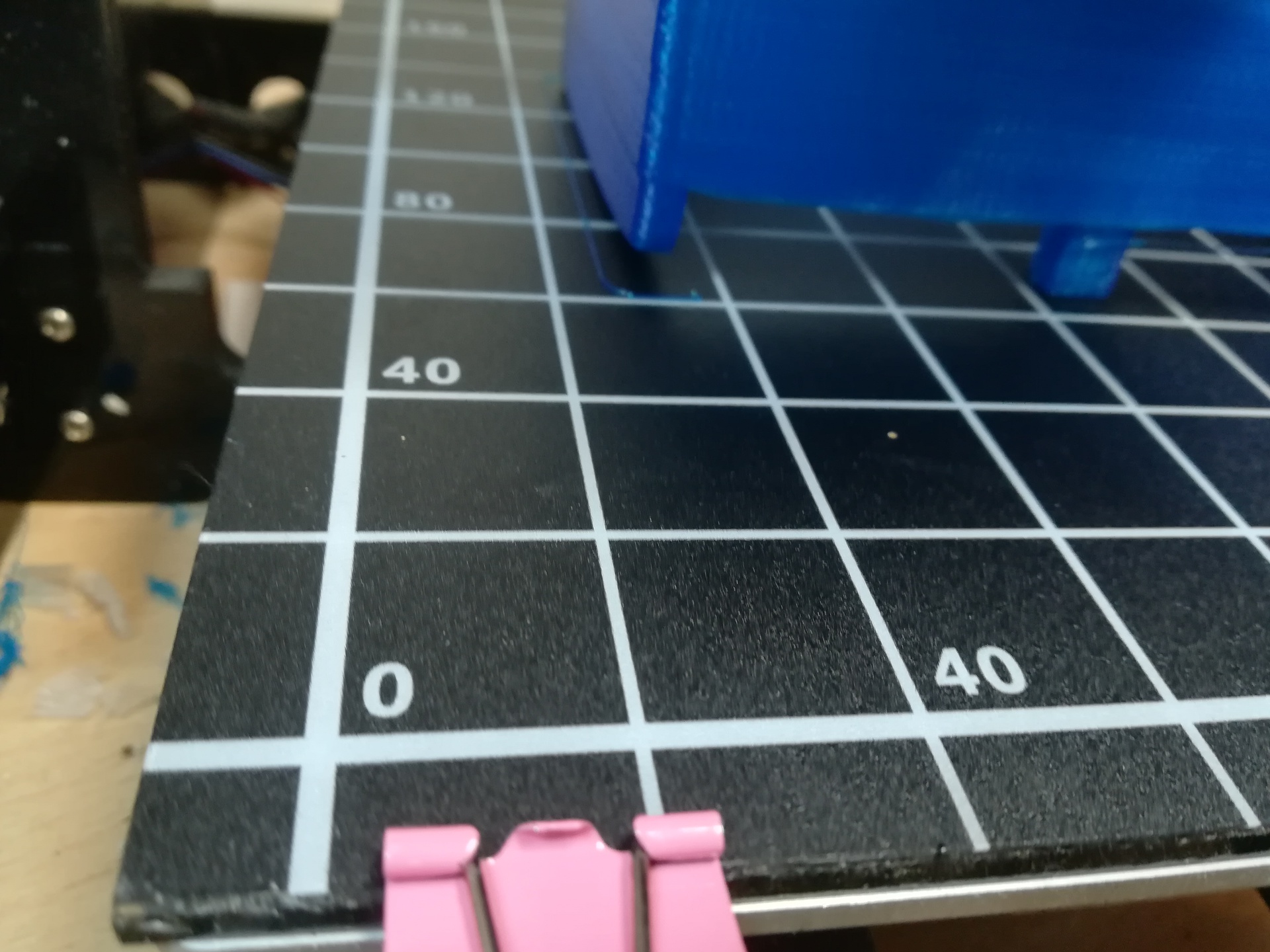

Az mitől lehet, hogy nyomtatáskor az eredmény "vetemedik"?
A nyomtató egy A8, filament pla, Gembird gyártmány.
Szép az eredmény, de az alja, ami a fűtött lapra kerül, az meggörbül. Nem nagyon. Csak épp annyira, hogy feljön. Majd értelem szerűen elrontja az egészet azzal, hogy elborul a nyomtatmány..
Mellékelve kép, épp ezzel dolgozik. Weller ház lenne, de ez már a levesbe megy. Az extruder 190 fokos, az asztal 45 fok..

A műanyag az zsugorodik ahogy kihűl, használj raftot vagy az első réteget vedd lejjebb.
Szintezés oké?
Az asztal hőfokot én feljebb venném 60fokra.

Igen, szintezés ok. Hézagmérővel mérve. Kontraanyával ráhúzva.
"Használj raftot" dolgot kifejtenéd nekem?
Kis dolgokat nyomtattam eddig játékból.. eddig nem kellett semmi komolyra..

Ahogy attika írta a műanyag zsugorodik. Főleg a nagyobb méretű négyszögletes tárgyaknál jön elő a probléma. Nekem is sok gondot okoz a nagyobb műszerdobozok nyomtatásánál. (180mm x 110mm) Én mostmár inkább abban keresem a probléma megoldását, hogy eleve felhasított kivitelű lenne a doboz számos helyen. Az is megfordult a fejemben hogy több darabból készítem és azt ragasztom össze. Lehet tükrözni az asztal hőmérséklettel, de ez sem hoz megoldást ABS-nél. A PLA kevésbé vetemedik. Nálam az asztal hőmérséklet 100C ABS anyagnál. Szóval talán többre megy az ember ha a konstrukciót módosítja inkább, mint a beállításokkal küzd.

Szia! Én is sokat szenvedtem a beállításokkal. Nekem a megoldás a PEI Sheet fólia hozta.
Nyilván nem olcsó nagyon vigyázni kell rá. Csak ajánlani tudom.

Még annyit a zsugorodásról, ha túl magas az asztal hőmérséklet vagy a rétegeket túl gyorsan hűtőd deformációhoz vezet. Egy időben az elefánt láb hibával küzdöttem.

A nagy trükk csak annyi, hogy melegen rátapad rendesen az anyag, nem tud feljönni róla, ha kihűlt az asztal nyomtatás után akkor magától le kell pattanjon róla a tárgy.

Most, hogy nézem a képedet, az is valami üveglapra ragasztott pei, nem?
(#) Monster02 válasza attika hozzászólására (») Dec 8, 2020 /
Az semmi kép nem PEI. Egy sima érdes felület amibe a filament jól tapad. De a sok kapirgálástól elveszti a tapadó képességét.
(#) merlingerin válasza attika hozzászólására (») Dec 8, 2020 /
Nem tudom mi... Öntapadós lap, picit érdes a felülete. De nem ragacsos, nem tapad magától. Kb. Olyan, mint az obi-s lakkal fújnám az üveget..
Üveglapra van ragasztva, klipsz szorítja az üveget az aaztalra.
Tartana eleget... Csak a vetemedés ne lenne
Vastag így.. üveg, meg ez a lap. Azt szoktam csinálni, hogy felfűtöm manuálisan az asztalt, 60 fok körül, majd akkor indítom a nyomtatást. Ha ezt nem teszem, akkor nem melegszik át elég gyorsan...

Bevallom hobbi gépen még nem nyomtattam. De amit a munkám során figyelembe kell venni fröccsöntött műanyagok esetén, az itt is hasznos lehet. Figyelni kell a falvastagság arányokra. Fröccsölt daraboknál nem tervezett beszívódást okoz, torzulnak a darabok a szerszámból kivéve.
Műszerdoboz jellegű daraboknál egyenletes falvastagságra kell törekedni. Ezt úgy képzeld el, hogy a darab belső és külső felülete közt elméletben egy gömböt viszel végig és faltól falig érve ennek nem változhat a mérete. remélem érthető mire gondolok.
Más. A nyomtatási sebesség véleményem szerint ha túl gyors, nagyobb a vetemedés.
Mekkora nyomtatási sebességet használsz? Nálunk a sokmilliós profi nyomtatón ez nem állítható. nagyjából 30-50 mm/sec között van a sebessége.

Jogos, erre nem gondoltam, pedig nyilvánvaló. A vastagabb jobban húz..
Nálam ez 50mm/sec volt. Most nyomtatom a hátlapját, azt 40mm-re levettem. Kíváncsi leszek.
