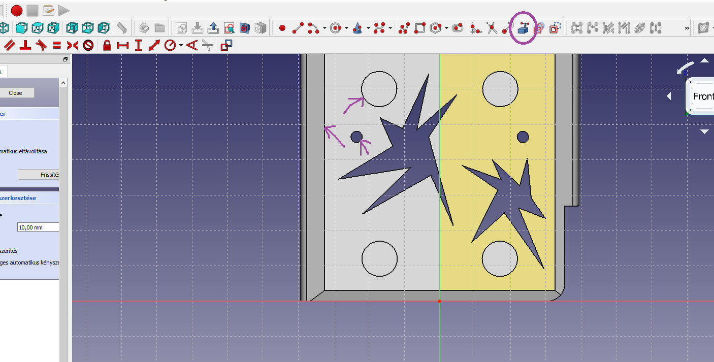

(#) SzilCsong hozzászólása Feb 9, 2021 /
Hi Urak!
Freecad-ban jártas kollégát kérdeznék:
Létrehoztam egy testet (body) Majd létrehozok egy másikat (body001) ami kapcsolódik az előzőhöz, erre nyitok egy vázlatot, majd a "hozzon létre egy szegélyt, csatolva a külső geometriához" gombra kattintva nem lehet kijelölni az előző test méreteit. Atom macera lenne megint a vázlatot beméretezni a másik test formájára.
Hogy tudnám ezt megoldani?
Sajna yutubon se találtam rá példa videót.

(#) bbatka válasza SzilCsong hozzászólására (») Feb 9, 2021 /
Nem igazán értem mit akarsz.
A két test egymástól független. Ahhoz hogy változtass egy testen azt aktívvá kell tenni.
A test méretét csak a vázlaton keresztül tudod megváltoztatni.
Mindkét testnek saját vázlata van.

(#) SzilCsong válasza bbatka hozzászólására (») Feb 10, 2021 /
Srácok, köszi a segítséget, kimentettem képernyőképpel a problémámat.
Tehát, létrehozok egy új Body-t, azért, hogy azt majd különálló alkatrészként tudjam kezelni és nyomtatni és ami csatlakozik az előző body-ra.
Na, most itt az elakadás, mert amikor nyitok egy új vázlatot az aktuális felületre, az előző body körvonalát és a rajta lévő lyukat pl nem látja miután megnyomtam a bekarikázott gombot.
Persze megoldható lenne, hogy újra megtervezem ugyanazt a felületet amit egyszer már megcsináltam, de csak meg lehet valahogy oldani egyszerűbben.

(#) bbatka válasza SzilCsong hozzászólására (») Feb 10, 2021 /
Sajnos ezt így most nem tudom miért nem látja. A problémával már egyszer-kétszer én is szembesültem. Megoldottam valahogy, csak már nem tudom hogy.
Úgy emlékszem a aktív test kiválasztással volt valami gond. Lassan befejezem mára a számítógépezést. Térjünk vissza rá holnap.

(#) bbatka válasza SzilCsong hozzászólására (») Feb 11, 2021 / 1
Az él kiválasztás ikont csak egy test esetén, azon belül lehet használni. Felveszel a test már kész egyik alakzatának felületére egy vázlatot, akkor ez esetben ki tudod választani az előző alakzat élét az új vázlatban való használathoz.
A test önálló és független. Hiába van egy projektben a többi testtel.

(#) SzilCsong válasza bbatka hozzászólására (») Feb 12, 2021 /
Úgy sikerült megoldanom, hogy a régi body-n létrehoztam a végén egy vázlatot, amibe kiválasztottam azokat az éleket amik nekem kellettek az új bodyn.
Majd nyitottam egy új body-t. az előbbi vázlatot pedig másolás/beillesztéssel átvittem az új bodyra.
Rákérdez, függőségek nélkül (természetesen).
Így már működik, lehet, hogy nem ez a leg elegánsabb megoldás, de nekem jó lesz.
