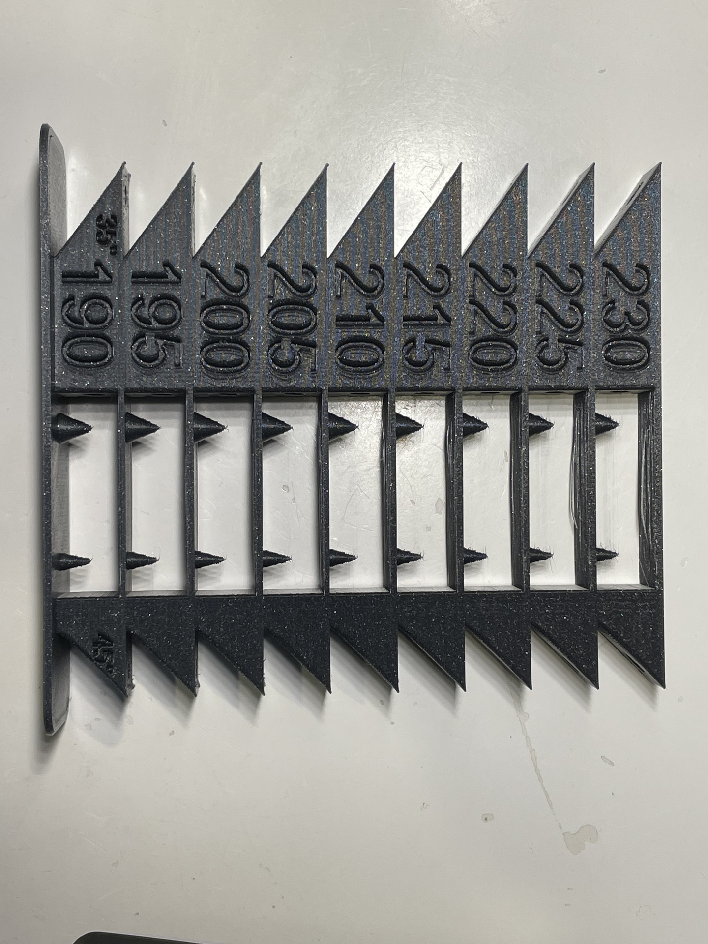

(#) cua válasza attika hozzászólására (») Márc 5, 2022 /
Ez egy kicsi doboz. Nem az a kerdes, ahogy a printer tud-e huzni akar 100 vagy 150mm-es csikot, hiszen tud, hanem hogy a vegeredmeny megfelel-e az elvarasoknak.
Nagy, lapos, homogen feluletet nehez nyomtatni, meg alatamasztassal is. Ha a hutes elegendo, akkor szalas lesz, gyenge es csunya.
Tudom az en eddigi printereim nem csucstermekek ($1000 alatt), de ilyet biztosan nem tudnak. Az altalad nyomtatott szalakon is latszik, hogy log, abbol nehezen lesz elfogadhato minoseg, bar elismerem ez szubjektiv (a minoseg)
Ezen a teszten jol belenagyithato es lathato mirol beszelek.
(#) Monster02 hozzászólása Márc 5, 2022 / 1
A hőtorony és híd teszt összeférhetetlen.
A hőtorony az próbálja bemutatni azt hogy az adott felhasznát anyag hogy reagál bizonyos hőmérséklet változásra. A híd teszt lényege hogy 2 pont össze köthető híddal és valóban nem kell alátámasztás, de cserébe nagy sebesség kell ami további veszélyt jelent mert a rétegek nem tudnak összeolvadni.
Ráadásul szép se lesz, mert a nagy sebesség miatt nem lesz ideje kialakítani a formát.
Mechanikai szempontból nem fogja bírni a gyűrődést és szét nyílik az össze illesztett rétegeknél.
Mindenkinek magának kell eldönteni milyen megoldást választ és milyen technikával oldja meg.
Nekem olcsó a filament így nekem tökmindegy hogy mennyiből készül csak szép legyen!
(#) attika válasza cua hozzászólására (») Márc 5, 2022 /
Azon a tesztem pont jól látszik, hogy csak beállítás kérdése az egész.
210-230 fokig nagyon csúnyán belóg a szál, de az alatt már szép, sőt 195 foknál már nincs is belógása.
Azon amit én raktam fel képet, ott csak egy szál van húzva és azért lóg be, de ha több szálat húz egymás mellé és megfelelő a beállítás akkor szépen megcsinálja support nélkül is.

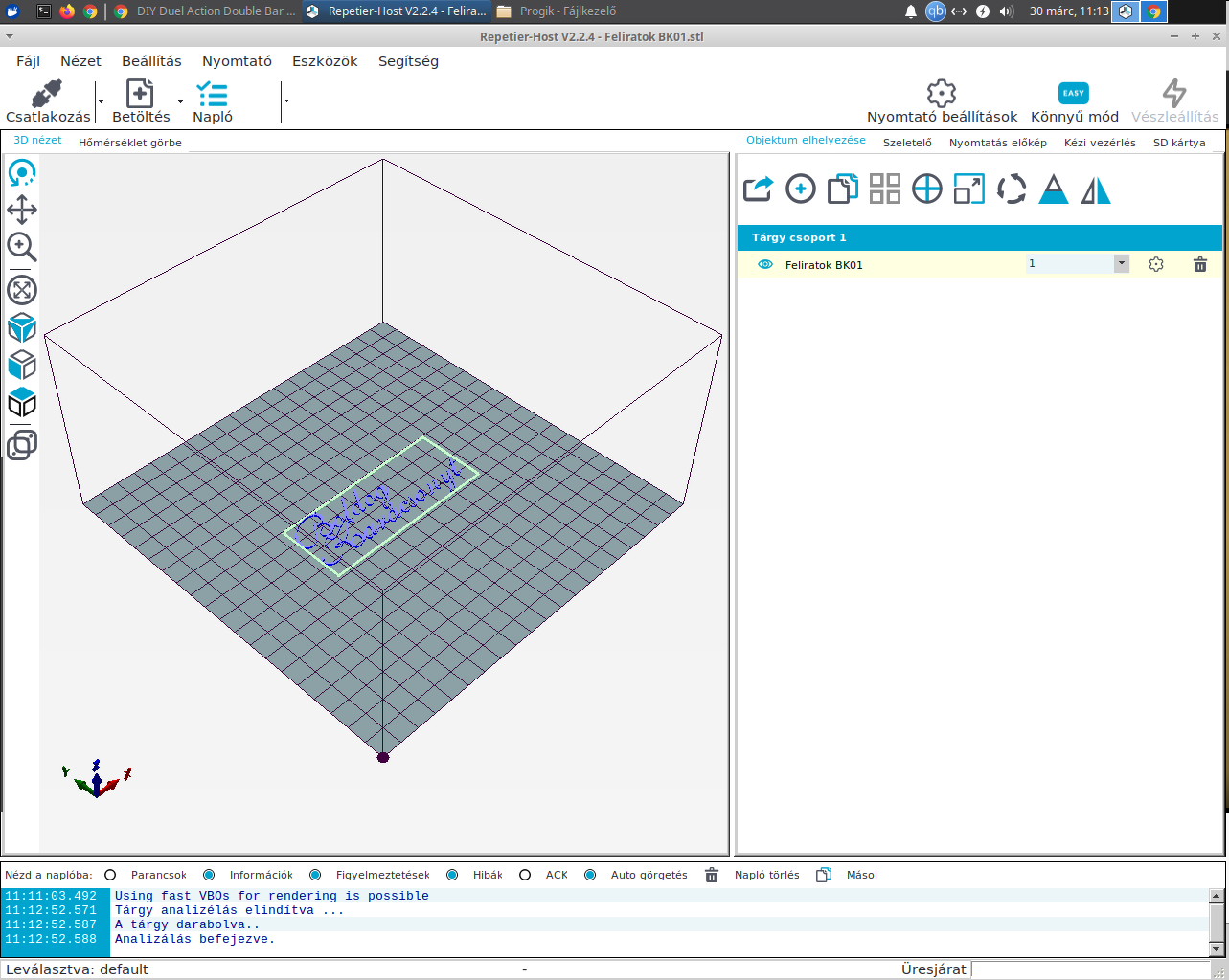

(#) Sinike válasza Régi motoros hozzászólására (») Márc 30, 2022 / 1
Így néz ki linuxon...
(#) Régi motoros válasza Sinike hozzászólására (») Márc 30, 2022 /
Már úgy értem funkcióban, nem kinézetben... Nem találtam a naplót amiben le vannak írva a verziókülönbségek közötti hibajavítások, új funkciók stb... Mondjuk nem is kerestem sokáig.
