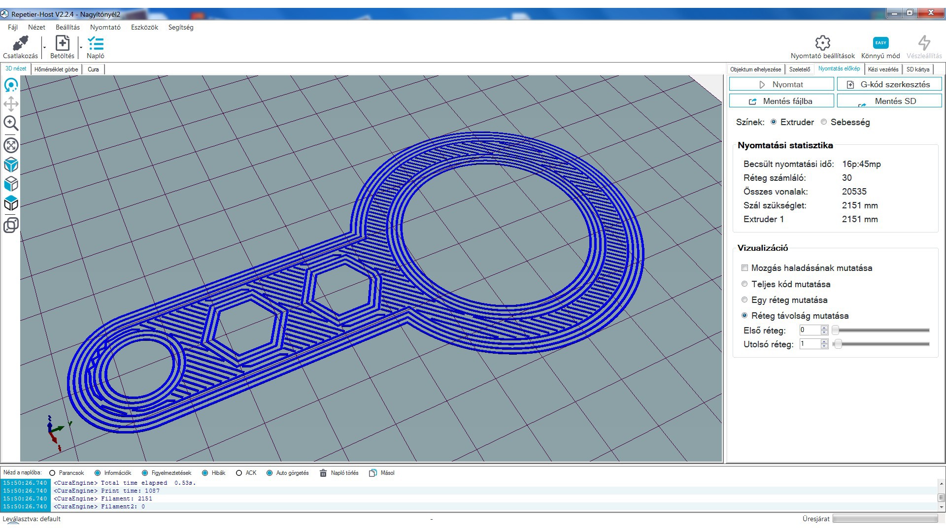

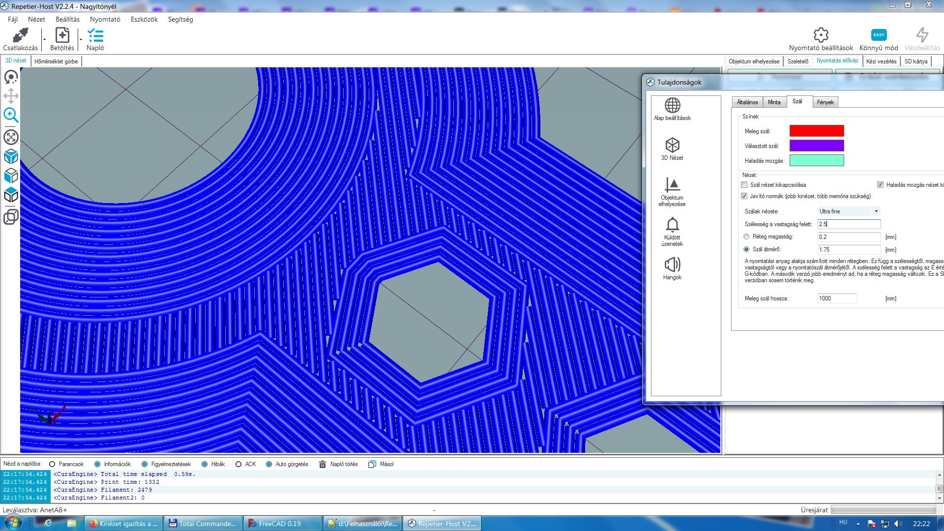

(#) Régi motoros hozzászólása Ápr 2, 2022 /
Valaki világosítson fel legyen szíves, repetier cura engine szeletelőben hol lehet beállítani a vonalak közötti távolságot? Ez itt a legelső réteg lenne (második kép a második réteg), három csík szoknyával.
Na de ha rés van köztük, semmit nem ér.
És mint látható, a tárgy testének első rétegében sem érnek össze a vonalak..
Vagyis lyukacsos felületet csinált oda, ahol síknak kellene lennie...
Az extruder vastagsága 1mm.
A hozzászólás módosítva: Ápr 2, 2022

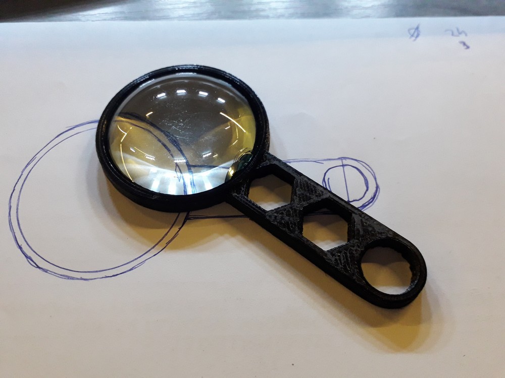

(#) Régi motoros válasza bbatka hozzászólására (») Ápr 2, 2022 /
Úgy néz ki igazad lett, kinyomtatta rendesen. De ez mekkora szívás... Pedig nyomtattam már párat, igaz régen, de nem emlékszem rá, hogy ilyen "tésztaszűrő" aljat meg tetőt mutatott volna az előnézet.
Viszont amit megint nem értek, elvileg középre készítettem a modellt, nem tudom, miért a bal alsó részre nyomtatta ki...
Egyébként a nyomtatás az SD kárnyáról indítottam, magán a gépen, tehát elvileg nem raktam arrébb véletlenül a repetierben sem...

(#) Monster02 válasza Régi motoros hozzászólására (») Ápr 2, 2022 /
Ha frissíted a programot akkor a beállításoknak nem szabadna lemásznia!
A vonalak közötti távolságot itt tudod beállítani, közben meg találtam.

(#) Régi motoros válasza Monster02 hozzászólására (») Ápr 2, 2022 /
Nem frissítés volt, új telepítés. A nyomtató másik (régi) gépre van kötve, azon van beállítva a repetier, mert azon szoktam használni a kézi vezérlést.
Az asztali (új) gépen szeleteltem, és onnan ment az SD kártyára, tehát beállítás az alapértelmezett volt.

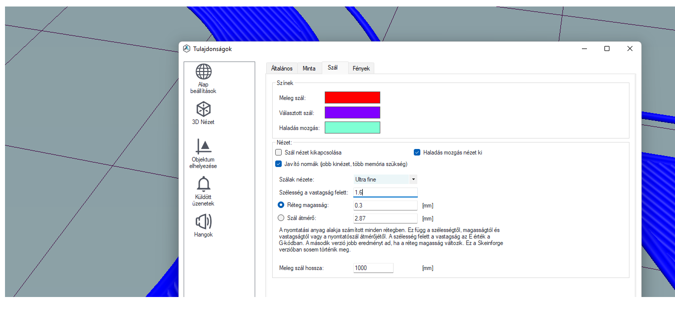

Viszont én ezen a képen nem értem, melyik ott a vonalak közötti távolság?
Értelek!
Magyarázat:
1. A nyomtatott tárgy keret vagy héj vastagság.
2. Kitöltési rács sűrűség. Bizonyos magas vagy alacsony értékeknél nincs változás.
3. A kitöltés átfedése, egy fontos beállítás a héjra vagy a keretre menyire lógjon rá a átfedés.
4. Azzal tudod a felső és alsó rétegeken beállítani a tükör sima felületet.
A 4.-es pontba ha nincs bekapcsolva sima felület akkor kizárólag a kitöltési sűrűséggel engedi növelni a vonalak közti távolságot.
No szerintem elbeszélünk egymás mellett. Én ezzel tisztában vagyok amit írtál.
A vonalak közötti távolságot én arra értettem, hogy az előnézeti képen ne úgy mutassa, hogy rés van közte, hanem szorosan egymás mellett, erre vonatkozott a kérdés, hogy ezek között a vonalak közötti távolságot hol lehet állítani. De egyre inkább az a gyanúm, hogy nincs ilyen lehetőség.
(#) Monster02 válasza Régi motoros hozzászólására (») Ápr 2, 2022 / 1
Így már értelek, ha pontosabban fogalmaznál akkor lehetne a sorkor között olvasni.
Amiről beszélsz azt is be lehet állítani.
Tessék!
Ízlésed szerint állítsd be. Nagyobb beállítás több RAM,PROCI,VGA!
Ezt kerestem, csak gyenge a magyar fordítás. Csinálok jobbat...
Így már nem tésztaszűrő kinézete van, ez viccelt meg először.
