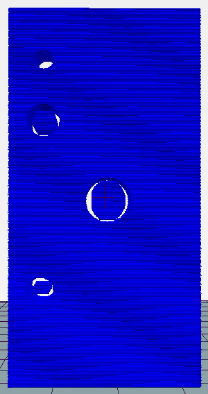

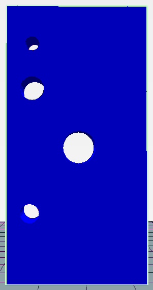

Valami elállítódott a Repetier-Host 2.2.4 programban.(32 bit)
A belső Cura szeletelőt használtam eddig is,de ilyen problémával még nem találkoztam.
A 3 mm. -nél nagyobb furatokat kitölti vékony gombolyag szerű anyaggal.
Készítettem egy teszt tervet,jól látszik a probléma.
Mi állítódott el?

(#) Monster02 válasza 5BDC hozzászólására (») Ápr 29, 2022 /
Állítva van a tárgy és az alá támasztás be van kapcsolva, de nem ágyat érintő.

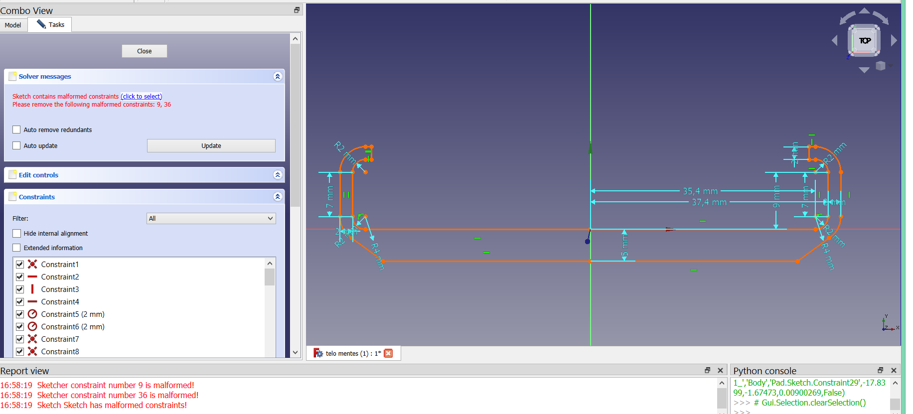

(#) SzilCsong válasza SzilCsong hozzászólására (») Máj 17, 2022 /
Valaki megtenné, aki ért a freecad-hoz, hogy megnézné mi a bánat van vele? Mellékeltem a file-t.
A legelső sketc-en akarok módosítani (alap nevű sketch)
Egyszerűen nem értem, szanaszét lehet szedegetni, semmi kényszerítés nincs meg, pedig biztos, hogy nem így terveztem.
A másik dolog amit nem értek, ha egy felületre nyitok egy sketc-et, akkor annak szürke színűnek kellene lennie és így a vázlat vonalai ami fehér, akkor elüt.
Na most itt eleve fehér a háttér szín, a vonal szín is fehér... pff.
Az eszem megáll, hogy valami ennyire tele van szoftver hibával, ha ezt tudom, biztos nem a freecad-ra állok rá

(#) pipi válasza SzilCsong hozzászólására (») Máj 19, 2022 /
Azokra a kis zöld vonalkákra gondolsz?

(#) SzilCsong válasza pipi hozzászólására (») Máj 19, 2022 /
A méretek nem változtak, de a kényszerítési pontok eltűntek és szét lehet szedni az egészet, nem egységes. Legalábbis nálam.
Mindegy teljesen újra kezdtem, de ez is milyen már... nem lehet vágólapra tenni egy vázlat részletet, hogy egy másik prpjectbe felhasználjam?
képernyő mentéssel kellett a méreteket átírogatni egyenként, katasztrófa,
Jó ez a freecad, ha egyszerű testről van szó, de ha már összetetteb az alakzat akkor jönnek ám a gondok.
