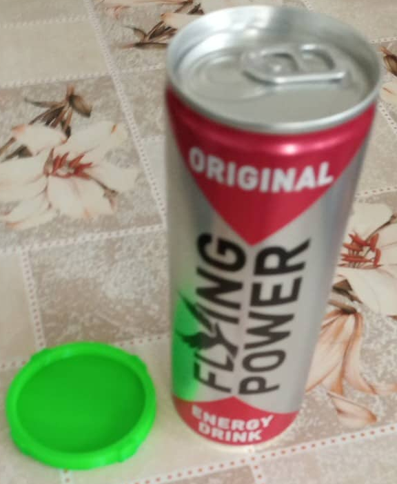

TPU-ból nyomtatok üdítő kupakot. Vajon a TPU (PLA,PETG) mit szól az autóban lévő meleghez? Van valakinek tapasztalata?
Nem igazán láttam (más anyagra sem) max környezeti hőmérséklet megadást, mindenhol csak az asztal/fej hőmérsékletet írják
Köszi
(#) attika válasza pipi hozzászólására (») Júl 4, 2022 / 1
„TPU (PLA,PETG) mit szól az autóban lévő meleghez?”
Megolvad, főleg ilyen melegbe.
Az se mindegy, hogy milyen színű a PETG.
Ez a pánt feketéből egy napot se bírta, ugyan ilyen fehérből több mint egy éve bírja már és semmi deformálódás.
(#) bbatka válasza pipi hozzászólására (») Júl 4, 2022 / 1
A PETG szerintem bírná. Nekem az alumínium csónakon a kék PETG alkatrész bírja.
A TPU az a rugalmas anyag. Abból hogy nyomtatsz üdítős kupakot?
(#) SzilCsong válasza pipi hozzászólására (») Júl 4, 2022 / 1
Én átlátszó tpu-ból nyomtattam, biciklire. tehát kapott hideget meleget. 1 évet bírt.
A petg- az nálam nyerő, telefontartó, a dögmelegbe se vetemedik a kocsiba, pedig fekete.

(#) pipi válasza bbatka hozzászólására (») Júl 4, 2022 /
Pont azért mert rugalmas, kicsit kell hogy táguljon a szája.
Most terveztem, nyomtattam, jónak tűnik
Szóval majd az idő megmondja. Az üdítő nyilván ihatatlan ha a kocsiba maradna
Köszi mindenkinek
(#) pipi válasza pipi hozzászólására (») Júl 4, 2022 /
Feltettem, ha érdekel valakit
https://www.thingiverse.com/thing:5425229 4m anyag, 1ó nyomtatás
PLA/PETG nem biztos hogy jó, lehet nem tágul annyit, hogy rápattanjon...
