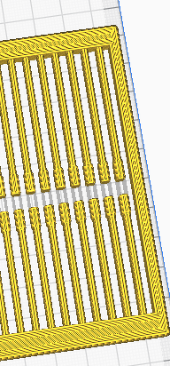

(#) nemgyuri hozzászólása Szept 22, 2023 /

(#) deebo válasza nemgyuri hozzászólására (») Szept 22, 2023 /

(#) Massawa válasza nemgyuri hozzászólására (») Szept 22, 2023 /
Nem tudni mit állitottál be, de a CURAban van egy olyan funkcio, hogy külsö fal vastagság ( általában 1 mm szokott lenni mindjárt az elején), igy 0,4 mm vastag anyagot ( Z magasság) nem lehet nyomtatni. Probáld a falvastagságot redukálni ( nullára nem lehet), de talán 0,2 mm még kijön. Ez a falvastagság azonban minden külsö falra vonatkozni fog horizontálisan meg vertikálisan, s nem tudom mire szolgál a szerkezet, lehet, hogy tul törékeny, hajlékony lesz.

(#) deebo válasza Massawa hozzászólására (») Szept 22, 2023 /
0.4mm-t még nem illik csak úgy kihagyni és az a szoftver ettől függetlenül is egy hulladék.
(#) Massawa válasza deebo hozzászólására (») Szept 22, 2023 /
Ha beállitasz 1 mm falvastagságot akkor szerinted mit csináljon?
Ráadásul már a PCn mutatja ( szürke ) hogy ott baj van, valami nem stimmel.
