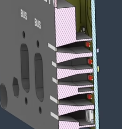

Készülék elejére szeretnék pár ledet tenni. Láttam már pár helyen, hogy a fekete előlapon fehér pöttyök vannak vagy írás, és onnan világít kifelé a led fénye. De az előlap síkban van, nincs kidugva rajta a led orra. Ezt hogyan lehet nyomtatni? Egy fejes fdm-mel.

Nem egészen világos mit is akarsz. Ha a fehér foltok az elölapon sikban vannak, akkor valoszinü belülröl vannak peremes dugok az elölapba ragasztva. Mondjuk 2 mm-es a lap és 8 mmes a pötty, akkor kell egy 10 mm vastag rudféleség kb 5-6 mm hosszu. aminek a külsö végén egy 8 mm x 2 mm-s hengert kell kialakitani. Ez megy majd hátulrol az elölapba. A rud másik végébe meg egy 5 mm es furatot kell késziteni. Ebbe kell majd a LEDet beledugni. A fehér PLA eléggé átlátszo azaz szépen fog a pötty világitani. Esetleg van transzparens PLA is.
Tegyük egyértelművé a dolgot: Erre a megoldásra gondolok.
A technologia ugyanaz, csak ma már jobb, mint a képen.
Ha megvan a frontlemez a lyukakkal akkor szerkezd meg a fehér vagy transzparens dugokat, amik a lyukakba passzolnak. Ha a felületeken feliratok azt vagy Letrasettel vagy tamponnyomással fekete szinben a külsö dugofelületre kell nyomtatni. Ilyen esetekben a dugok hátso lapja lehet négyzet vagy téglalap érdemes egyformára méretezni. Ehhez az alakhoz szerkessz egy dobozkát ami passzol a téglalapra, de most a LEDeket nem merölegesen a frontlapra kell szerelni hanem a dobozka 2 ellenkezö oldalára befelé világitva. Mielött a LEDeket bedugod a dobozba, kivülröl fújd le fekete festékkel. Most dugd be a 2 LEDet és a dobozt nyomd rá a dugo belsö téglalap alapjára. Egy kicsit kisérletezned kell milyen vastag lehet a dugo, stb. Azaz a frontpanel hátulján max 2 cm tér kell. Amondo vagyok, hogy minden világito felülethez külön LED dobozt csináljál akár egyformákat is. Igy könnyebb szerelni, persze csinálhatsz egy nagyobb több rekeszes dobozt egy csoport felirathoz/LEDhez. Pl minden függöleges felirat mögött egy doboz több rekeszes van.
