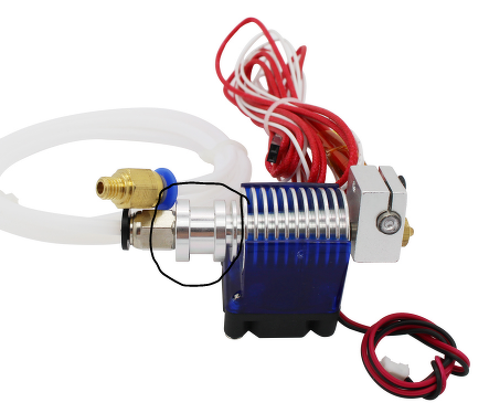

Sziasztok! Most készülök összerakni egy nyomtatót és arra lennék kíváncsi ki hogy oldotta meg az extruder felfogatását. Gondolom itt kéne felfogatni(képen bekarikázva), de nem sikerült még találnom hozzá semmilyen tartót...

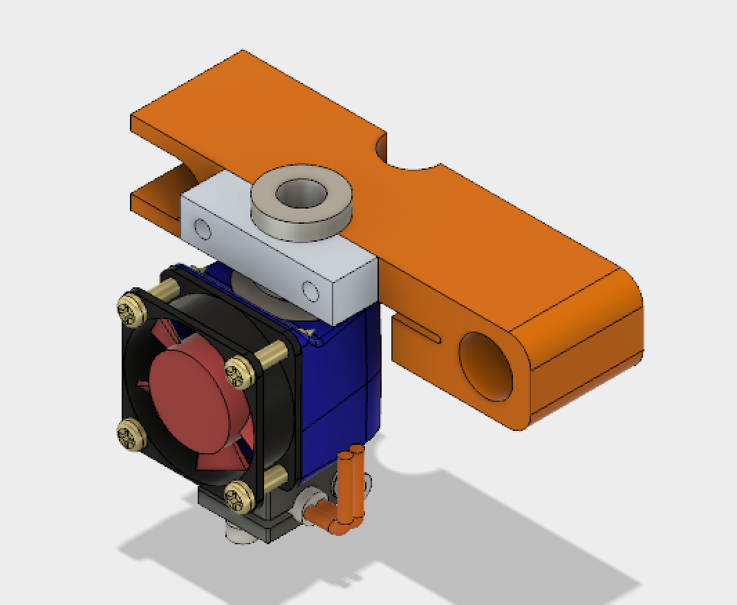

(#) atiotezer válasza Sali23 hozzászólására (») Feb 4, 2018 /
pl. én így...
