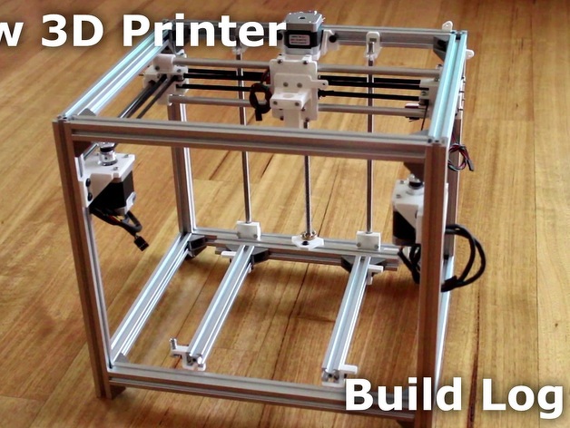

Sziasztok! Nos a géppel minden oké. Viszont eljutottam arra a pontra, hogy építek egy nagyobbat! De ehhez egy kis segítségre lenne szükségem. Mégpedig. Sok mindenem van hozzá, de egyvalami nem. Ötletem, hogy hogyan építsem meg a vázat neki. Esetleg valaki jártas ebben valamennyire? Szeretnék elérni egy szintet. Ami az igényem az annyi, hogy 20x20x20cm-ben tudjak nyomtatni +-1-2cm. Viszont nem tudom, hogy oldjam meg a fűtött asztal rögzítését... stb. Esetleg valakinek nincs véletlen egy a számomra publikálható váz/szerkezet méretezett rajza? Nagyon szívesen veszem a tanácsokat/ötleteket. Keresgéltem a neten de semmi alap vázat nem lehet venni. Mindenem van. Vannak motorjaim, meghajtók, Arduino stb... Csak vázszerkezet kellene. Ötleteket segítséget előre is köszönöm! Ha csak egy-egy tervrajzzal tudtok kisegíteni, annak is örülök. A melóhelyen vannak asztalokból megmaradt 25x55mm-es alu profilok. Abból fabrikálnék vázat.
Tisztelettel!
(#) remiasa válasza t4nt1zjeee hozzászólására (») Máj 6, 2018 /
A vázat alu profilból csináld, a fűttött asztalt nekem egy plexi lap tartja vázhoz
A hozzászólás módosítva: Máj 6, 2018
(#) HERC válasza t4nt1zjeee hozzászólására (») Máj 6, 2018 /
Nem tudom mit szeretnél építeni de corexy-hbot szerintem a legjobb megoldás.
vulcanus pl volt az alapötlete az én nyomtatómnak de aztán v-slot lett belőle.
(#) t4nt1zjeee válasza HERC hozzászólására (») Máj 6, 2018 /
Egy viszonylag egyszerűt mint az Anet A2 is. Nem akarom túlkomplikálni. Masszív legyen nem túl nagy de megfeleljen az igényeimnek. Ami inkább csak a 20x20x20cm nyomtatási méret.
(#) remiasa válasza t4nt1zjeee hozzászólására (») Máj 7, 2018 / 1
Ettöl egyszerűbb nincs, itt mindent megtalálsz hozzá.

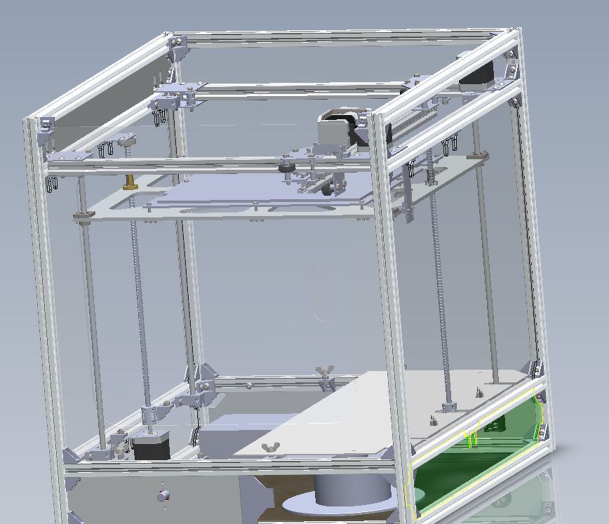

(#) t4nt1zjeee hozzászólása Máj 9, 2018 /
Sziasztok! Építem a nagy tesót. Viszont megakadtam. A fűthető panelt ami maga az asztal lesz. Azt hova/mire/hogyan rögzítitek? Ez a panel igen hajlékony. gondolom valami egyenes fix dolog kellene alá. esetleg egy 5mm-es plexi lap elég alá? Rá meg úgyis boroszilikát üveglap megy. Az úgy jó? Vagy más masszívabb dologra kellene rögzíteni a fűtőpanelt?

(#) Tinky válasza t4nt1zjeee hozzászólására (») Máj 10, 2018 / 1
Sima PCB-s fűtőt asztal? Én arra üveg lapot raktam és arra nyomtattam.
(#) Attila86 válasza t4nt1zjeee hozzászólására (») Máj 10, 2018 / 1
Én a nyáklapból készült heatbed helyett inkább a szilikon fűtőbetéteket javaslom. 3M-es ragasztó van az egyik oldalán, azzal tudod a tárgyasztal aljához ragasztani. És ami nagyon jó benne hogy létezik 230V-os kivitelben is.

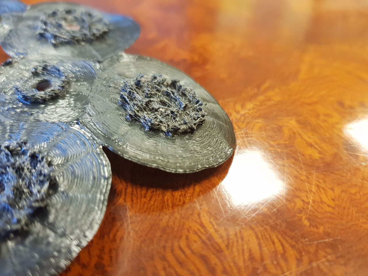

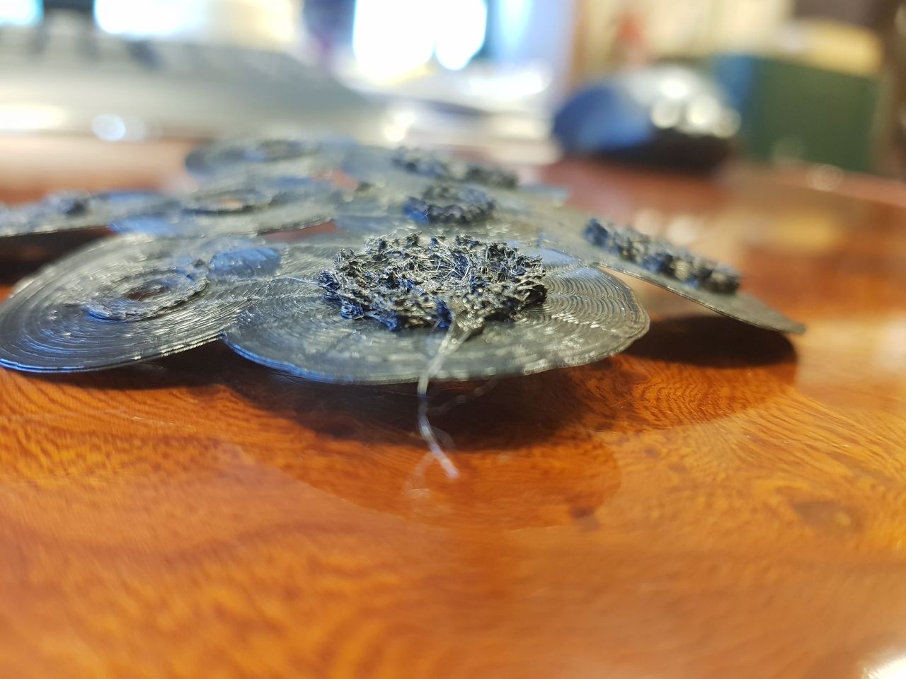

(#) unicorn hozzászólása Máj 10, 2018 /
Olyan hibába futottam 3D nyomtatás közben, hogy a nyomtatott test körvonala nem egységes vonalból áll, hanem pontokból, húzásokból. Ez finomabb kidolgozásoknál jelenik meg, ahol nem ilyen, ott szépen vonalból csinálja meg.
A mellékelt képen látszik, hogy az alap szépen megvan, a fal viszont nem jó, szivacsos szerkezetű.
Mi lehet az oka?
