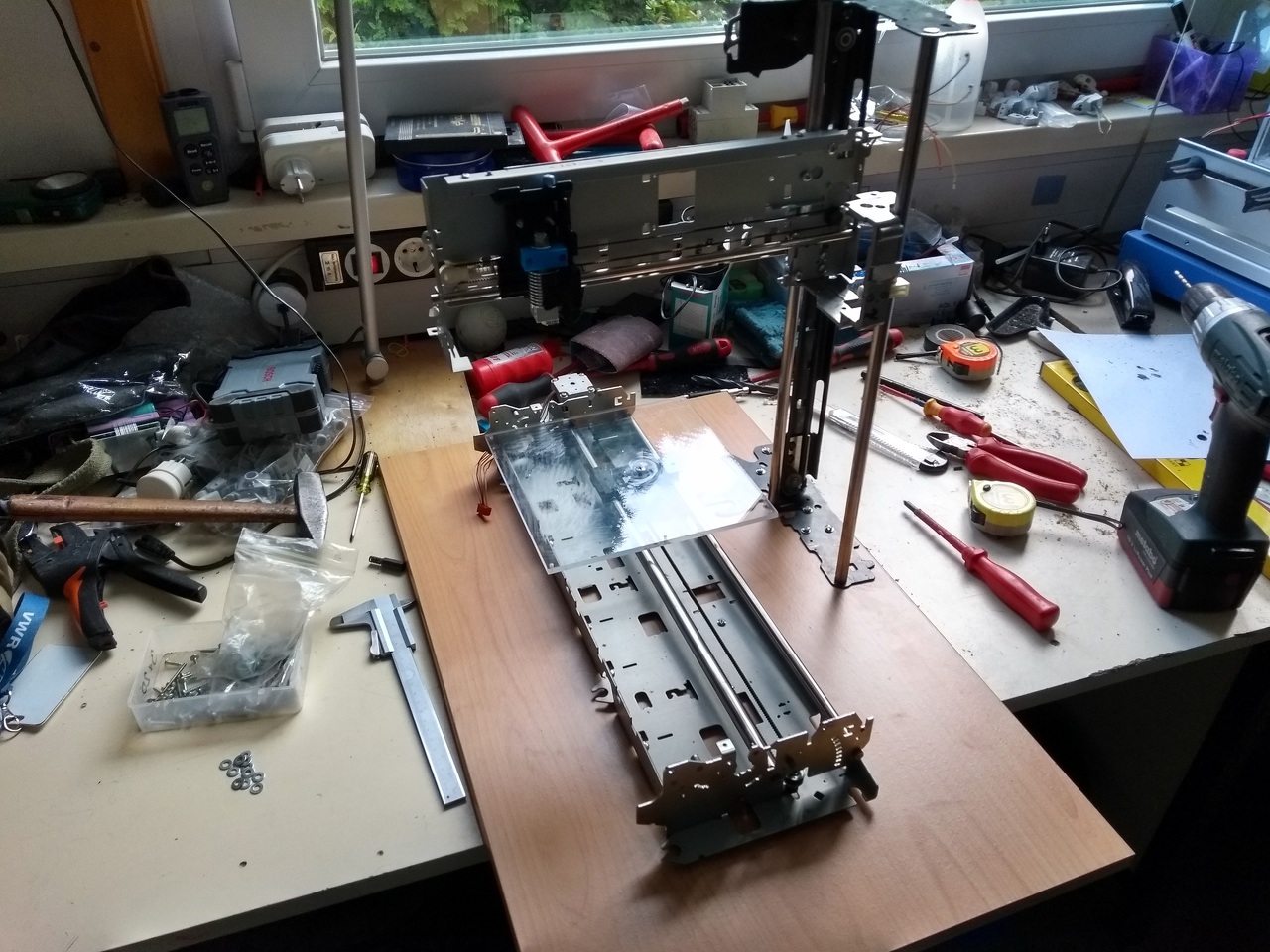

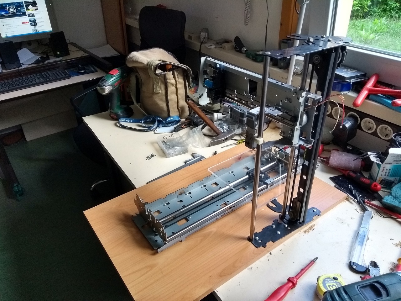

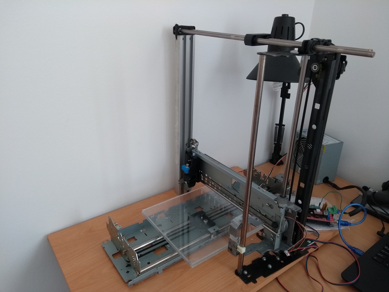

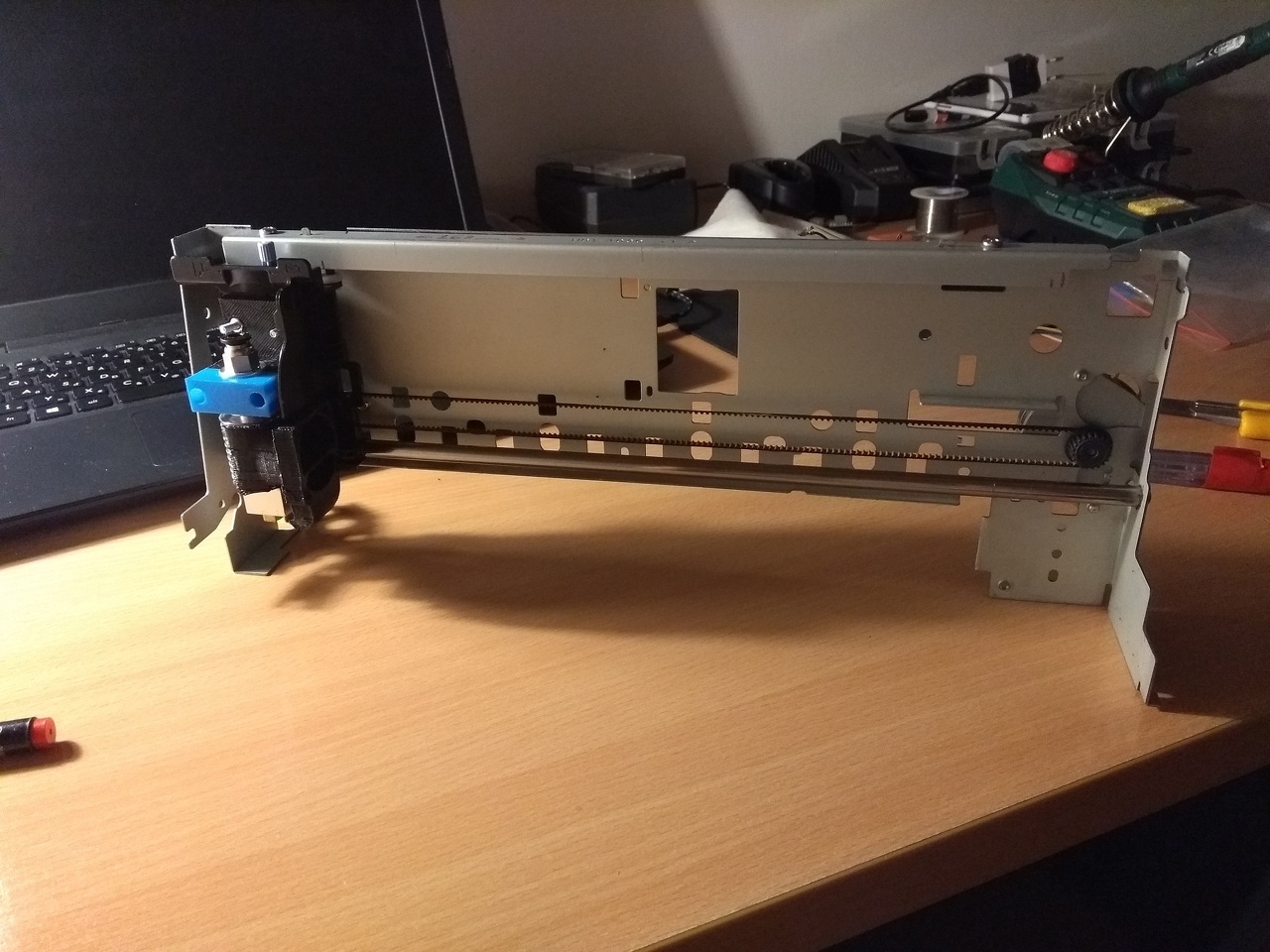

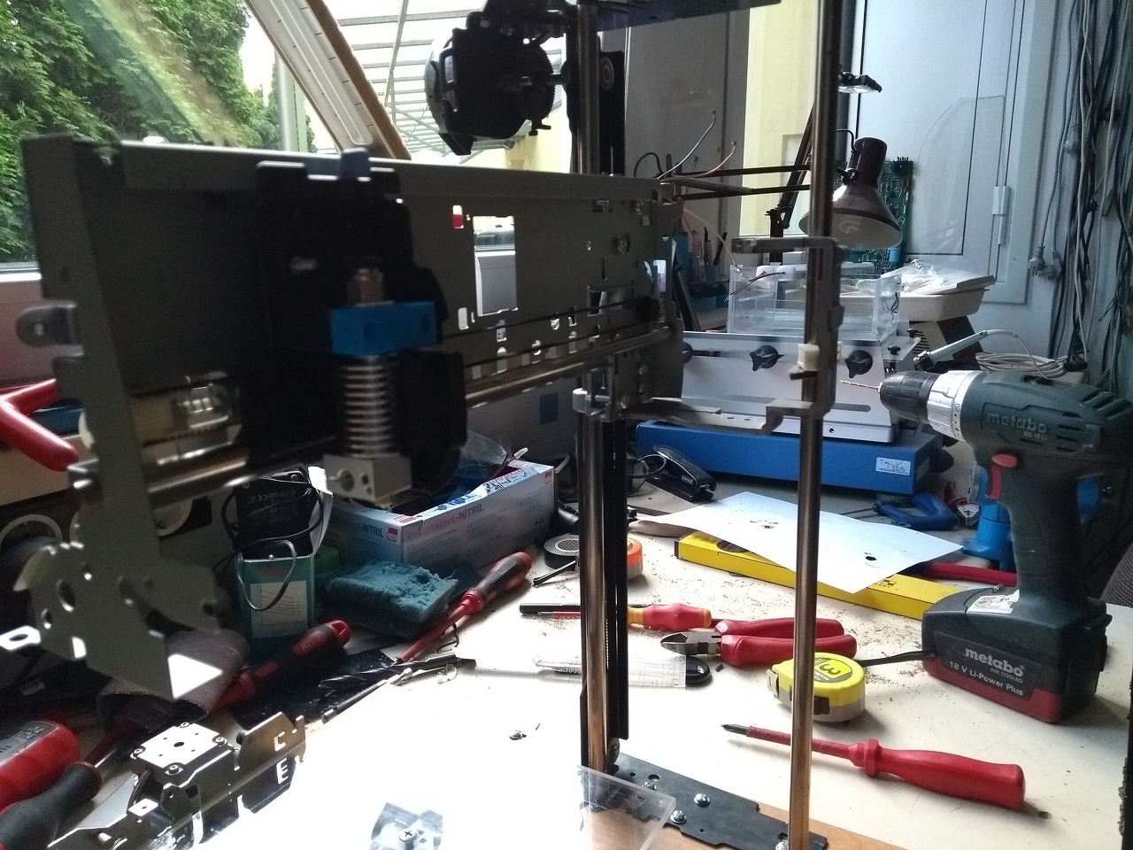

Lassan alakul a nagy tesó. Pr3Dator lesz a neve. Eddig minden oké. Elég erősek ezek a régi Epson/HP nyomtatók/elektromos írógépek léptetői nemkülönben elég pontosak. Persze a 3 léptető mind különböző, de ezért vannak a vezérlők amiket majd hozzáhangolok. Próbán elég jól működtek a tengelyek. Még kap egy támasztékot a másik oldalra is csak, hogy nyugodt legyek. Meg ne remegjen be az X tengely. Egyoldalas szíjas emelés elég lesz neki. Izmos a motor. 3Kg-ot simán emelte.
A hozzászólás módosítva: Máj 12, 2018
(#) gerleimarci válasza t4nt1zjeee hozzászólására (») Máj 13, 2018 /
Azoktól a lépésenként 15°-os elfordulású motoroktól nagy felbontást ne várj...
(#) t4nt1zjeee válasza gerleimarci hozzászólására (») Máj 13, 2018 /
Nem úgy vettem észre, hogy 15°-ot fordulnak sokkal kevesebbet. De majd kiderül!
(#) remiasa válasza t4nt1zjeee hozzászólására (») Máj 13, 2018 /
Szia,
Ez igy nem lessz jó, nagyobb sebességnél libegni fog az egész X tengely, nem sértésnek szánom de az ilyen tákolmánnyal csak pazarlod a filamente értelmes darabot nem fogol vele nyomtani!
(#) t4nt1zjeee válasza remiasa hozzászólására (») Máj 13, 2018 / 1
Nem vettem sértésnek. De amint írtam " Lassan alakul a nagy tesó. " Ez nem azt jelentette, hogy végleges amit a képen látsz. Csak amíg készül mindig lövök róla képet. Most például így áll még apró simítások vannak hátra és jön egy próbanyomat.

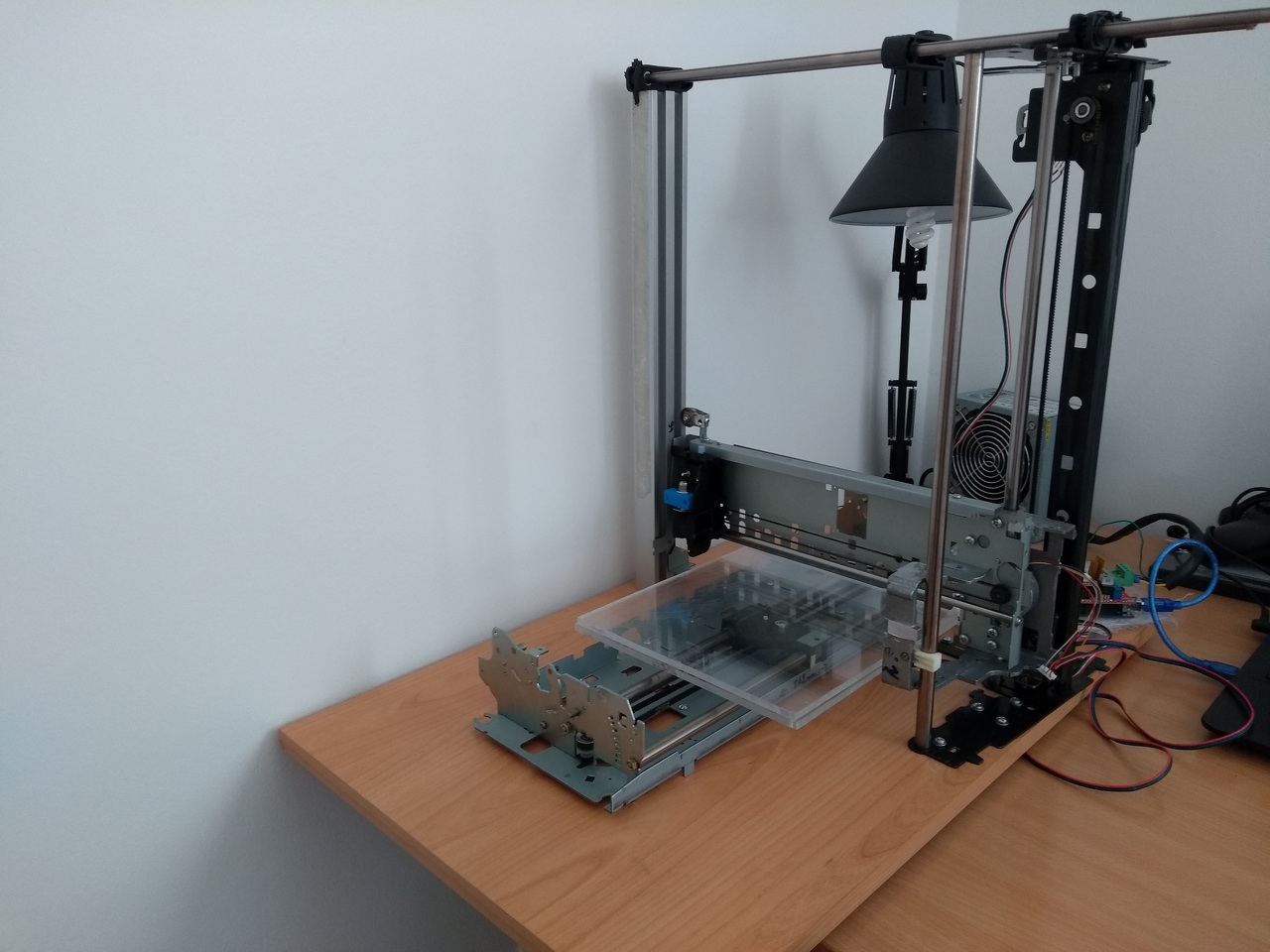

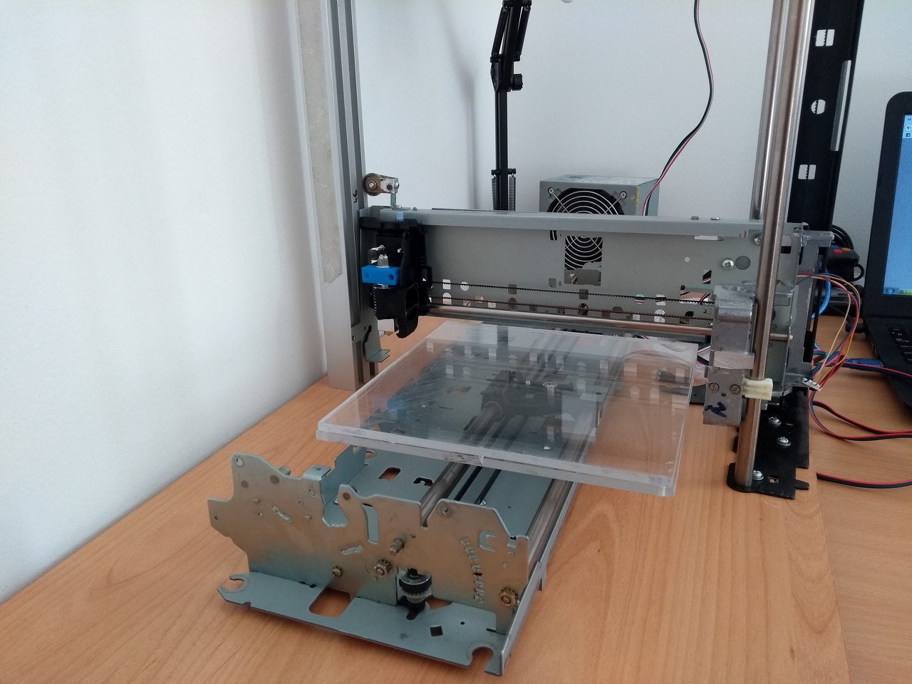

Szevasztok! Elkészült végre a gépezetem. Mára már dobtam a kisebb 3D nyomtatóm. Kész a Pr3Dator. Nagyon szuper lett. Még a (Z) tengelyhez megjön az orsó meg a többi elem azon finomítok. De egyébként tökéletes. A nyomtatott tárgyak mérete tized mm pontos. Nagyon szuper. Íme az egyik videó. Itt még a (Z) tengelyt fogasszíj emelte. De a második videón már 8-as menetes szár emeli a rendszert. Sokkal pontosabb így már.
