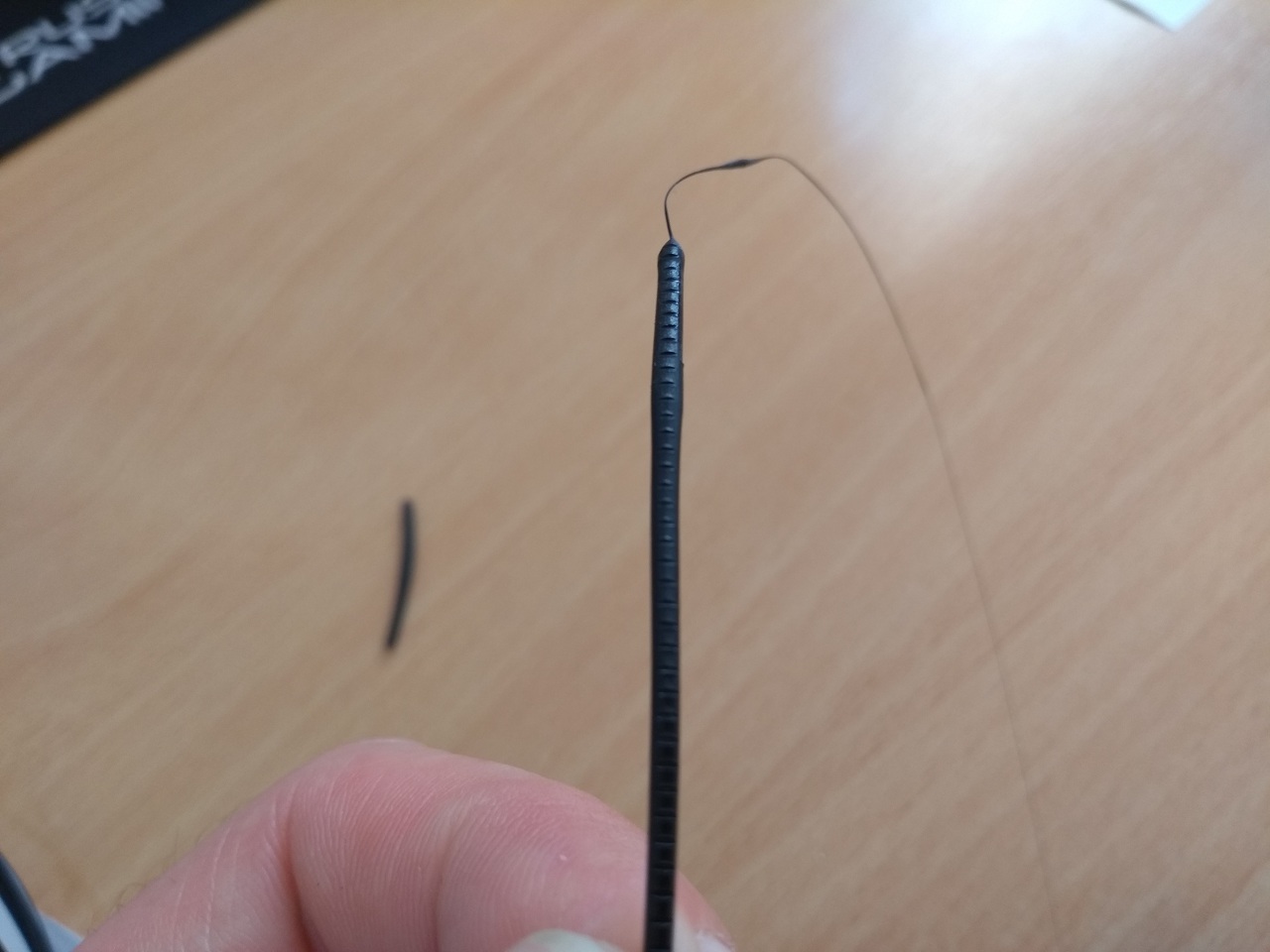

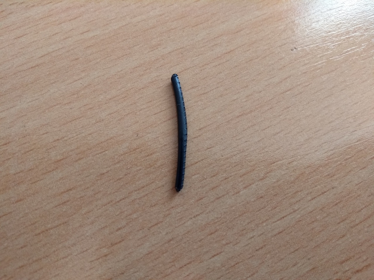

Hali! A www.3dee.hu oldalról ha lehet ne vegyetek filament. Nem tudom járt e már pórul valaki.? Én igen. Már 3 nyomtatásom ment a kukába 40-46 perc után mert elakadt a filament a fejbe. A képeken láthatjátok miért. Komolyan már 70-80 centinként vagdosom ki az ilyen darabokat.
(#) Attila86 válasza t4nt1zjeee hozzászólására (») Máj 27, 2018 /
Pontosan melyik filament ez? Szerintem ha visszaviszed nekik visszaadják az árát.
(#) djusee válasza t4nt1zjeee hozzászólására (») Máj 28, 2018 /
Szia. Nem lehet hogy a hotend környékén van a gond vagy beállitásban? Mivel az olvadt végénél van az a vastagodás? Ha kiszerelem az enyémböl akkor ott is van ilyen, gondolom a hö miatt megpuhul, a nyomástól addig "dagad" amig a tefloncső engedi. Nálam a gond a szeletelöben a túl nagy retraction érték volt(pl. sor emeléskor nagyon visszahuzza a filamentet, a forró puha filament lehül, megszilárdul és utána már nem tudja vissza nyomnni a hotendbe)
(#) t4nt1zjeee válasza djusee hozzászólására (») Máj 28, 2018 /
Nem az a baj. Ez már elakadt miután az extruderből belépett a teflon csőbe. Sajna már ott sem fért be. Onnan tudom, hogy mikor szedtem szét akkor láttam, éreztem, hogy ott szorul. Már a csőbe sem tudta benyomni.

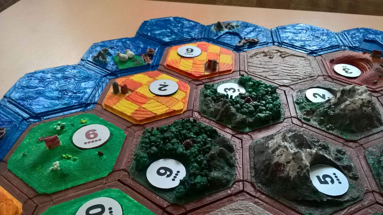

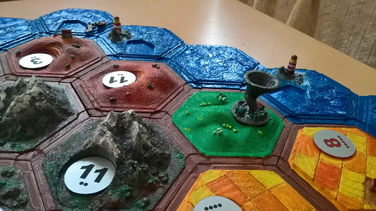

(#) JosKa hozzászólása Máj 30, 2018 / 7
Két hónapja vágtunk bele párommal egy Catan telepesei társasjáték elkészítésének - szerencsére a modellek 95%-ban elérhetőek a neten, így nem kellett sokat modellezéssel nyűglődni. A projekt elején egy (céges) CraftBot nyomtatót használtam, cca egy hónapja egy saját Anet A8-cal gazdagodtunk - onnantól az utóbbin történt a "gyártás". Anyaga PLA, megközelítőleg 150+ óra gépidő alatt lett kész.
Az elkészített társasjátékelemek nívóját rendkívüli módon emeli a festés, amely teljes mértékben párom (Ő a művész kettőnk közül) munkája - na jó, a bábúkat én mázoltam egyszínűre
Az alap játék (5-6 játékos kiegészítővel) két hete készült el és lett felavatva - jelenleg dolgozunk a tengeri utazó kiegészítőn, kb 90%-os állapotban van lsd utolsó kép (már "csak" néhány elem festése van hátra).
Rendkívül büszkék vagyunk a végeredményre - egyikünk sem gondolta volna, hogy ilyen minőségben meg tudjuk csinálni. (Az már csak bónusz, hogy alig fér el a 6 személyes ebédlőasztalon )
Talán a ki mit épített topikban is elfért volna, de nincs benne elektromos alkatrész így inkább ide rakom
