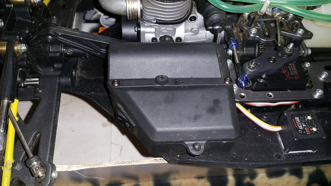

(#) Honda130 válasza kameleon2 hozzászólására (») Aug 26, 2018 /
Köszönöm a válaszod! Nagyon érdekelne, hogy mennyiből állna elkezdeni egy 3D nyomtatót készíteni? A mostani alkatrész igényemtől függetlenül.
Amire most szükségem lenne, a képeken mutatom. Egy RC autóm van, aminek a vevő és akku boxát szeretném átalakítani oly formában, hogy más legyen a fedele. Két külön fedél zárja le. Én egybe szeretném megoldani és úgy, hogy kicsit a fedél úgy legyen kialakítva, hogy magasabb legyen a beltér is. Nem hiszem, hogy találni erre olyan fájlt, ami így néz ki, hisz ezt én gondoltam ki egyedileg.
(#) kameleon2 válasza t4nt1zjeee hozzászólására (») Aug 26, 2018 / 1
Milyen extruder megoldásod van? Amúgy találtam egy jó videót a youtube-on, ahol gyönyörűen elmondják a habosodás okát és megoldását. Most végignéztem én is és teljesen jogos, hogy szárítani kell.
(#) kameleon2 válasza Honda130 hozzászólására (») Aug 26, 2018 /
Szia! Amilyen árakat és lehetőségeket én ismerek 1500-2500Ft körüli árig készülnek az ilyen nyomatok anyaggal együtt. Nem tudom, hogy csak ezért érdemes-e egy egész nyomtatót csinálni? A saját szerintem drágábbra fog kijönni, mint egy kész nyomtató, főleg ha nulláról kezded, mert akárki akármit mond az egy nulladik prototípus. Persze a thingiverse oldalon találsz kész megoldásokat is. Az, hogy mennyibe kerül, az konstrukciótól függ, az pedig, hogy mennyi idő, az attól is, hogy kellenek -e mondjuk külföldról rendelt alkatrészek: bordásszíj, fúvóka, léptetőmotor, extruder, vezérlőpanel stb. Van olyan konstrukció, aminek a mechanikája szinte tisztán csak nyomtatott alkatrész és menetes szár. Például ez is egy olyan konstrukció. Szerintem, mire minden csapágy, csavar, menetesszár a helyére kerül, olcsóbb lenne egy Anet A6 vagy A8 nyomtató. Ha pedig ennél igényesebbet szeretnél, mert tényleg beleásod magad a témába, rájössz, hogy már a vázszerkezettől a lineáris vezetékekig nagyon nem mindegy, hogy melyik utat választod. Alapvetően az extruder, ami a lelke az egésznek - megvásárolható készen, ahogyan a fűtött ágy is. Minden részét te magad is megcsinálhatod, így nagyon nehéz erre árat mondani. Az az Anet A6 CTC klón, ami nekem van kb 100$ Ennyiért van már persze jobb is. Az sem mindegy, hogy filamentes változatot akarsz, vagy műgyantásat. A műgyantás precízebb, de drágább az anyag hozzá. Kisebb tárgyakhoz sokkal szerencsésebb - ha számít a felület és a szépség. Igaz, hogy a szálas verziót is meg lehet csinálni szépre, csak például utómunkálni kell. Acetonos gőzben áztatás, csiszolás, festés stb.
A hozzászólás módosítva: Aug 26, 2018
Mit jelent az hogy "filamentes" változat?
Végül is, ha lehet kapni 50-60000 forint körül ilyen nyomtatót, akkor nem biztos hogy megéri szenvedni az építésével.
Tudsz nekem egy olyan dobozt nyomtatni, amit kérek?
Ez a Anet A6 vagy A8 mennyire számít jó nyomtatónak? Mit tud az, ami ennél drágább?
