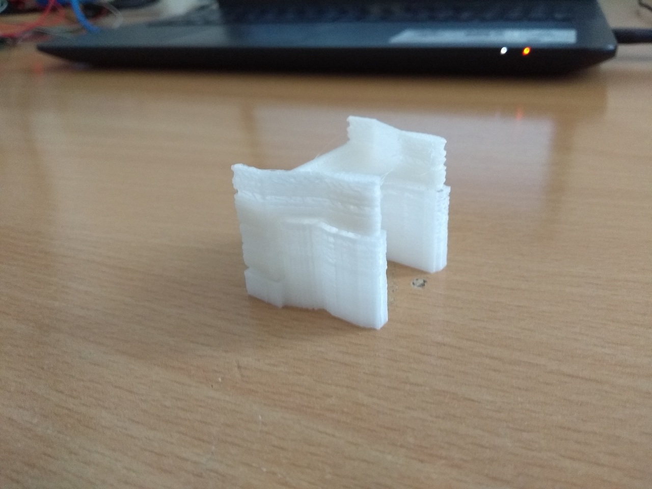

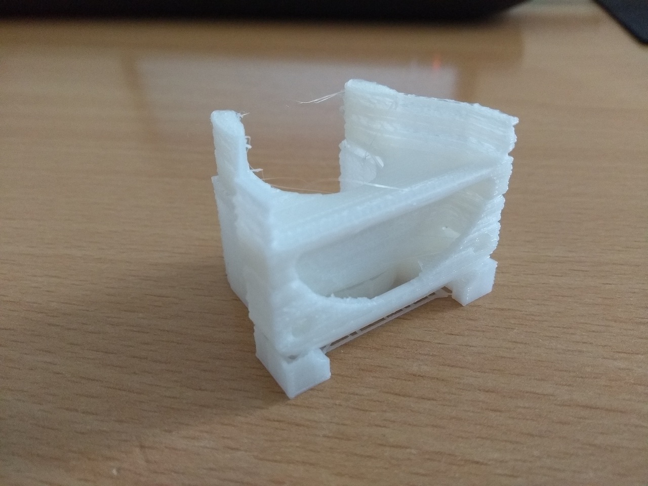

Hali! Szerintetek egy spulni PLA-t, hogy lehet kiszárítani? Mert arra gyanakszok, hogy azért ilyenek a nyomtatványaim, mert valószínűleg megszívta magát a spulni PLA. A nyomtató tökéletesen be van állítva. Mindene a fej PID fűtésétől, az asztalon keresztül az extruderig. Már szinte minden új alkatrész. Minden tökéletes. Csak a nyomtatott anyagok ilyenek. (Alább a képeken láthatjátok) Miért lehet ez? Kíváncsi vagyok, hogy ki, hogy szárítja a PLA-t. Esetleg tippeket tudtok e adni?

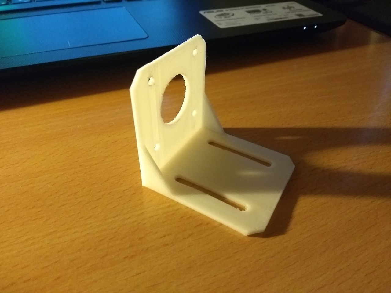

Köszönöm a tippeket! Aztán rájöttem, hogy igencsak nedves lehet az anyag. A szobába 65% páratartalom. Megmértem én is a hűtőben. Ott jelenleg 19% Tehát nem tévedtél ezzel kapcsolatban te sem bbatka. Nos a sütőm az egy új Bosch villanysütő légkeveréssel meg minden fittyfenével. Ott esetleg tudom szárítani. De most próbaképp levágtam a spulniból 3 métert. Beraktam az ablakba a sötétítő roló meg az ablak közé kb fél órára. Jól odatűzött a nap. Kicsit talán száradt az anyag. Láthatjátok a változást. Azért az előző hozzászólásomban található képeken látható valamihez nem hasonlít minőségügyileg.
