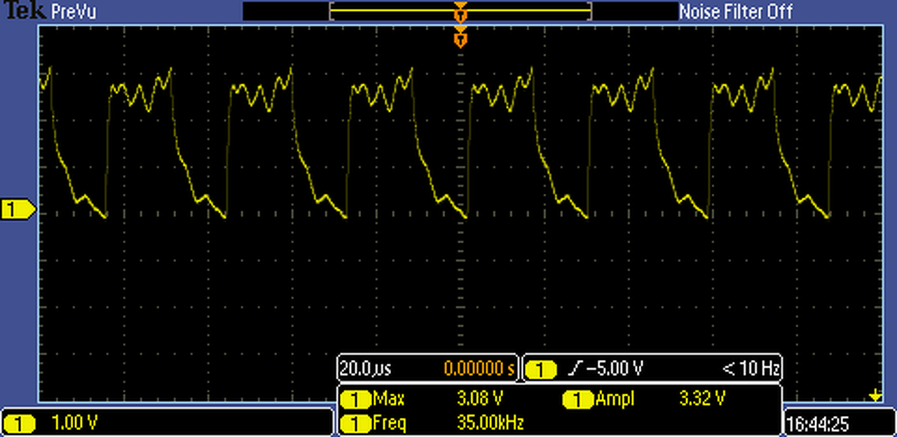

(#) proli007 válasza Builder1994 hozzászólására (») Szept 11, 2017 / 1
Hello! Nem egészen tudni miben várod a segítséget. Az 555 kimenete valójában egy Totepole típusú TTL kimenet. Ennek sajátossága, hogy a kimenti jelet képes lehúzni majdnem a GMD pontra. Viszont magas szint esetén a kimenti jel, nem képes "felmenni a tápra", a maradék feszültségek miatt. Vagy is a GND felé terhelve a kimenet kis-impedanciás, viszont a táp felül terhelve a maradék feszültség tartományában nagy-impedanciát mutat a kimenet. Ha 12V a tápfeszültség tartománya, akkor az 555 kimenti feszültségének maximuma kb. 10V körüli. Tehát 10V..12V (vagy felette) akárhonnan ráülhet a feszültség. De egy ilyen tüske, lehetne akár mérési hiba is.
Egy piezo jeladó (mert gondolom a szenzor alatt ezt érted) kapacitív jellegű. Vagy is négyszögjellel meghajtani úgy hogy a jelalak megmaradjon elég nehéz. Nem véletlenül használnak MOS Fet-ek meghajtására külön kiépített és nagyáramú meghajtókat. De kérdés, hogy egyáltalán szükség van-e erre. A piezo úgy is eltorzítja a jelalakot, valamint már az első felharmonikusát sem fogja várhatóan átvinni, a négyszögjelnek. Akkor pedig inkább egy háromszögjelre fog hasonlítani. Tehát megkérdőjelezhető, hogy szükség van-e egyáltalán a négyszögjel rengeteg felharmonikusára, amitől az tulajdonképpen négyszögjel lesz.
Vagy is mi itt a cél?
(#) pucuka válasza Builder1994 hozzászólására (») Szept 11, 2017 / 1
Keskeny, éles tüskék leginkább induktív terheléstől szoknak lenni (sicc). Ha a szkópodat rendesen, mérésre is használnád (nemcsak az ilyen kerítés szerű ábrákat nézegetnél), megmérhetnéd a tüske (túllövés) paramétereit, ebből következtetni lehet az áramkörben levő induktivitás nagyságára, ebből pedig a helyére. Pl. hozzávezetések, elégtelen tápszűrés stb.
A harmadik ábrán pedig a proli007 által emlegetett kapacitív terhelés miatti négyszög "háromszögesedése" látható.
(#) sdrlab válasza Builder1994 hozzászólására (») Szept 11, 2017 / 1
Nincs ezzel semmi baj, viszont az látszik, hogy a piezo rezonancia frekvenciája(elektromos) nem ott van, amivel meghajtod. Feltételezem a frekvencia amivel hajtod, stimmelhet, de akkor jársz jól, ha elektromosan is rezonanciába hozod a kettőt! Ezt egy soros induktivitással tudod megtenni, ami a piezo kapacitásával, a gerjesztő frekvencián soros rezonanciát alkot. Ekkor a piezóra végképp nem négyszög kerül majd(gyak szinusz lesz), de annak az csak örülni fog.
Viszont mindenképpen jobban járnál, ha az 555 kimenetét pufferelnéd legalább egy PNP-NPN emitterkövetővel. Így néhány voltos tápfesz mellett is több 10V-os amplitúdóra gerjedne a hangkeltő...
(#) Builder1994 hozzászólása Szept 11, 2017 /
Tehát, ha jól értelmezem, akkor az NE555 kimenetén lévő feszültség normális. Az négyszögjel elején lévő feszültségtüske az elégtelen tápszűrés, illetve a vezetékezés miatt van. Igen elvileg az ultrahangos szenzorom kapacitív terhelésként szolgál, és ebből várható volt, hogy a jel alak fűrészjellé fog módosulni. Az ellenállások, kondenzátor méretezését valahol elszámolhattam, mert nem 35khz-et akartam beállítani hanem 40khz-et ami a piezo rezonancia frekvenciája. Én első próbaként erre gondoltam, hogy négyszögjellel meghajtom, ugyanis feszültség váltakozásra van szüksége a piezónak, hogy jelet bocsátson ki magából. Illetve ha ez nem lett volna tökéletes, akkor egy RC szűrővel kvázi szinusz jelet adtam volna a piezóra.

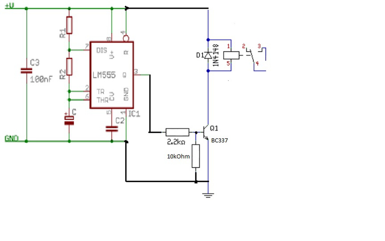

(#) poord hozzászólása Dec 3, 2017 /
Teljesen amatőr vagyok!
A mellékletben levő alsó rajz szerinti kapcsolót raktam össze a felsőben levő értékekkel (kiv:C3 mert az nincs az alsóban, C2 pedig 100nF)
12 volttal táplálva, a kimeneten mérhető 11,3V ill. 1.5V, viszont az IC nagyon melegszik. (fél perc alatt forró) Mi lehet a baj?
A 4 láb bekötésénél mit jelent a karika?
Ha egy relét akarok működtetni, ezzel a kapcsolóval, akkor a kimenet csak tranzisztort, vagy relét is működtethet?

(#) Tomi111 válasza poord hozzászólására (») Dec 3, 2017 /
Szia! Nem tudom mekkora relét tettél rá, de kapcsolhat közvetlenül is relét, viszont a terhelhetősége max. 200mA!! Erre figyelni kell. A relé tekercsére párhuzamosan kell egy dióda. lásd a csatolt képen is. De én inkább tennék egy tranzisztort a kimenet és a relé közé. Így biztosan elbírja - lásd a képen. A felső ellenállást (R1)válaszd nagyobbra, mert a kondi kisütésekor ezen is folyik áram, ami az IC-t terheli. Lehet pl 2,2kOhm, ez feleannyira terheli. Ekkor viszont a másik ellenállás is duplázódik, a kondi értéke meg feleződik, de írd be a számításba, hogy pontos értéket kapj!

(#) poord válasza Tomi111 hozzászólására (») Dec 5, 2017 /
Köszi a választ és a rajzot!
Az (R1) értéke kOhm-ban van megadva. Ha jól értettem a válaszodat, akkor az elég nagy nem?
A relét még nem is próbáltam az IC melegedése miatt. Újra össze fogom rakni a kapcsolást áttekinthetőbben, (mert lehet, hogy valamit rosszul csináltam) és ha nem melegszik, akkor a rajzod alapján folytatom.
Remélem nem azért melegedett mert a kimeneten az alsó rajzon szaggatottan rajzolt RL (1MOhm)ellenálláson kívül semmi sem volt? Ha nem melegedik és folytatom a rajzod szerint, akkor is kell az RL? (Az valami lehúzó.)

(#) Tomi111 válasza poord hozzászólására (») Dec 5, 2017 /
Szia! Ja hogy még nem is volt rajta a relé?? Akkor pláne nem melegedhet! Az RL nem kell oda, csak a terhelést helyettesíti az ábrán. A helyére kell a relé egy párhuzamos diódával vagy a tranzisztor, ahogy rajzoltam. Nézd át a kapcsolásod! Ott valami hiba van, zárlat, ellenállás érték más, IC-lábait nem keverted össze, tápfesz nem magas? A relé típusát is írd majd le, megnézzük, elbírja-e az IC. ( R1 értéke maradhat 1kOhm, néztem az adatlapon, ennyit ír minimum értéknek. )
(#) poord válasza Tomi111 hozzászólására (») Dec 12, 2017 /
Csak most sikerült összerakni egy másikat, de ez már működik, mert nem melegszik, és behúzza a relét (12V/720 ohm) úgy is hogy nincs kiegészítve a rajzodon szereplő alkatrészekkel.
Most még azt nem tudom, hogy ahhoz, hogy az 5 perces és a 30 perces kijövő jel (mert úgy kellene lenni) közül a rövidebbnél legyen behúzva a relé, mit hova kell kötni a kiegészítő rajzod szerit. Ugyanis még nem teszteltem, hogy az 5 perces jel melyik kivezetések közt húz be.

(#) proli007 válasza poord hozzászólására (») Dec 12, 2017 /
Hello! Ha jól értem, Te egy olyan ciklikus időzítőt szeretnél, ahol 5 percre húz egy relé, majd 30 perc szünet következik és ezután kezdődik elölről az 5 perc..
Nos erre egy 555 nem alkalmas, mert kb. 1 perc feletti időzítéseket nem lehet korrekt módon megvalósítani vele. Ez helyett inkább ajánlanám ezt a kapcsolást..
(#) poord válasza proli007 hozzászólására (») Dec 12, 2017 /
Helló!A tűréshatár elég nagy mert egy keringető szivattyút működtetne szakaszosan, ami némi melegítéssel állatok ivóvízét tartja fagymentesen. Vagy erre is alkalmatlan?
