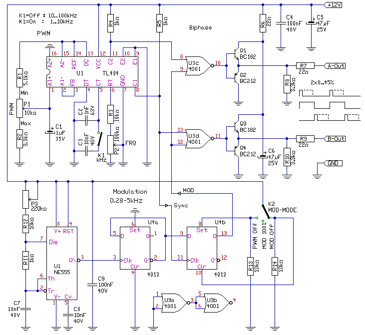

Ezt a kapcsolásod építettem meg, szkóppal nemnagyon tudom ellenőrizni, de szerintem nem jó így, mert a tl494-nek csak az egyik kimenetéről megy a jel és úgy látom a flop a szinkronizációs jelet kapcsolgatja a pwm ütemében, ezt összevetve a 4001 igazságtáblájával az egyik kapu kimenetén még modulálva lesz a jel, de a másik folyamatosan fogja adni a jelet. Vagy rosszul gondolom?
Úgy látszik rosszul gondoltam, de még egy probléma: a feteket 4050-el hajtottam meg, nem a felfutással, hanem a lefutási éllel van probléma, 3Kohmos terheléssel kitölti a negatív szakaszt, de ha 15ohmot teszek rá, akkor teljesen meredeknek néz ki, mitől van ez, hogyan befolyásolhatja a terhelés a meghajtó kört? Ha összekötöm a két fetnek a drain-ét, akkor miért nincs jel?

Sajnos nem elég világos amiket írsz számomra. - A Fet-ek bemenő kapacitása terheli a meghajtó fokozatot. Ennek feltöltésén és kisütésén múlik a vezérlés gyorsasága. Ez természetesen látszik a Drain futásában is. - Most a Gate, vagy a Drain lefutási élével van gond? És a 3k/15ohm terhelés a Drain-re vonatkozik? És csak ez terheli a Draint, vagy más is van az áramkörben? Mert a kimenő kör kapacitásait is ki kell sütni, sőt a reverz (parazita) diódában felhalmozott töltését is el kell hogy távolítsa a Fet. - Természetesen kisebb terhelő Drain ellenállás nagyobb meredekségű jelet eredményezhet, hiszen a futásidő, R*C szorzata. Csak a terhelés parazita kapacitásait, és a Fet belső kapacitásait is figyelembe kell venni. - Ha a két Draint összekötöd maximális kitöltés mellett, akkor Fet-ek DT kikapcsolási idejére lesz csak magas szintű jel. Ha ez az idő kisebb, mint a Fet kikapcsolási ideje, akkor valóban nem lesz kimenő jel. Ellenkező esetben kell hogy legyen. Szkóp nélkül szinte reménytelen ezen dolgok megértése. Adott esetben a szkóp bemenő kapacitása, (vagy mérőkábel) is problémát jelenthet. Tehát minden képen 1:10-es fejjel, vagy pótlólagos feszültségosztóval kell mérni. A probléma, gyors jeleknél egyébként sem olyan egyszerű, mint amilyennek elsőre látszik. (Ez látható, a gyári kapcsolások, néha megmagyarázhatatlan kiegészítő R-L-C tagjain is.) üdv! proli007
