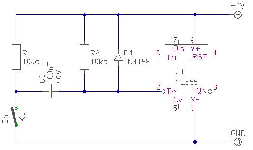

Üdv! Egy olyan kapcsolásra lenne szükségem, ami 5 percenkén ad ki 5mp impilzust ami aztán tranzisztoron keresztül egy 12v-os relét kapcsolna! A pontosság nem fontos! Előre is köszönöm!
Bár Ez nem 555 de ahogy nézem 5 percet lehet vele, pont ahogy a példakapcsolásban is van! De ebből az inpulzusból hogy csinálok 5mp-set?
A 4060 után kell kötni még egy 555 monostabilt 5 másodperces időzitéssel, a kimenetére pedig tranyón keresztül mehet a relé.
Bár lehet kettő 555-el, vagy egy 556-al is késziteni ötperces időzitőt,az első astabil üzemmódú, ami aztán vezérelné 5sec monostabilt. Főleg, ha annyira nem számit a pontosság.
Köszönöm a válaszod! Annyit még kérhetnék, hogy valami kapcsolás rajzot küldenél a 555 monostabil 5 mp időzítésről? Vagy a kettő 555-ös verziót? Vázlat szerűen vagy elvi rajzot?
Így jó? az '2 kép' 3-as kimenetét az '1 kép' 555-ös bemenetére re kötöm ? Így az 555 ről kb 5mp magas szint jönne ki?

Kb 4 éves ez a hozzászólásod,(amelyikre a választ írom) nekem is erre a kapcsolásra lenne szükségem. Csak az a gond,hogy már nem működik a link. Teljesen kezdő vagyok,ezért kérlek tedd már fel mégegyszer. A segédprogramokban megtaláltam a számolót,de a bemenetre (2. láb) nem egyértelmű a számomra a tranyó+ellenállás. Köszönöm előre is.
Idézet: „bemenetre (2. láb) nem egyértelmű a számomra a tranyó+ellenállás” tranyó: emitter a földre, collector a 2-es lábra, bázissal sorban egy 10k-s ellenállás. A kettes lábat még fel kell húzni 10k-val a tápra. üdv
Így gondoltam. Tettem fel képet róla. A C2 mekkora legyen?
A FENTI KÉP NEM JÓ!!!
Kijavítottam a képen a bemenet tranzisztorát. Most már jól van. Legalábbis azt hiszem.
