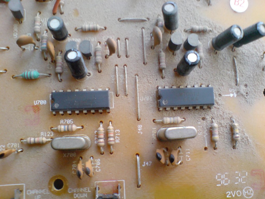

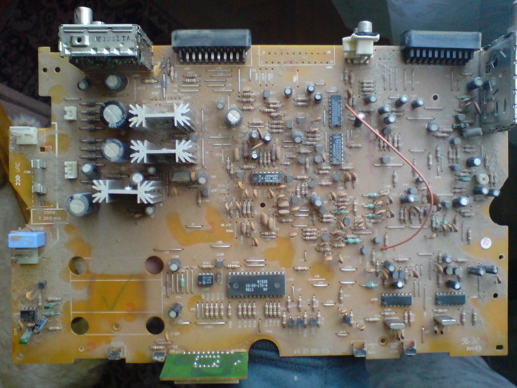

Üdv, nos eszembe jutott, hogy van nekem itthon egy ilyen régi parabolának a belseje, ami működik is de nem használom semmire, és szeretném belőle kiműteni a számláló részt, nos lefényképeztem az IC-ket, és nem tudom, hogy tudnátok.-e nekem segíteni, hogy ebből egy számláló legyen, bár ez 1-től kezdődik, de annyi baj legyen...

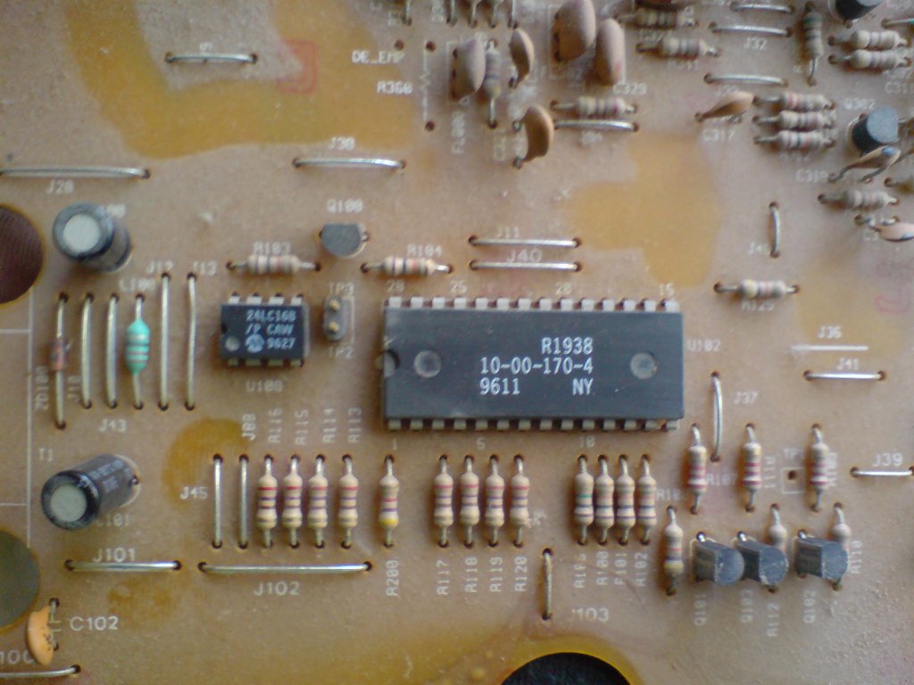

A képeken látszik majd, a két egyforma IC-re a dsc01314 nevezetű képen ez van írva, kicsit látszik az, de jobb ha leírom: LM7001J GEK4!Hogyan lehetne ebből egy jo 3x 7 szegmenses kijelzőjű számlálót csinálni?
Ebből a dologból, leginkább a kijelző használható. Mivel láthatóan 11 lába van kivezetve, multiplexelt vezérlést igényel. Ez a 10-00-170-4 egy célprocesszor lesz, ami a gép lelke volt. Ez vezérelte a kijelzőt is, de nemérdemes foglalkozni vele. Mellette az EEPROM-ja van. Baloldalt még egy 555-öt látok. De igazán megpucolhattad volna, ha már vetted a fáradságot, hogy lefényképezed.. Csak egy porecset kellett volna hozzá.
Üdv, bocs a koszért, csak siettem...
de akkor nem lehet belőle kivenni, sehogy sem? Ja igen az egy 555 IC!
A processzor számtalan feladatot lát el, amire neked nincs szükséged, és megváltoztatni sem tudod. Tehát.. üdv! proli007

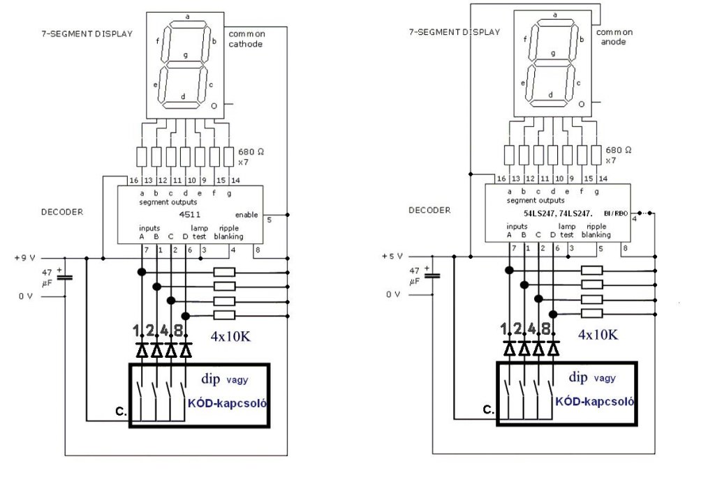

Vagy ehhez a fajta kijelzőhöz egy kapcsolási rajz van, amin van egy fel, egy le és egy reset gomb?
Csak keresni kell az Interneten "Up-Dpwn Counter"pld. Ez négy digites, de az utolsót elhagyhatod. Ez persze közös anódos kijelző, viszont eddig a tiedről nem derült ki, hogy milyen. üdv! proli007
Húú ez jó kérdés, nem tudom, hogyan tudnám kideríteni van egy sejtésem, de jobb ha megkérdezem! Ja és köszi a honlapot nézegetni fogom!
Három lehetőség is adódik. - Megnézed a kijelző adatlapját. - Kiméred. Ehhez elég egy tápegység v. elem és egy ellenállás, aztán tapizás a lábakon. - Megnézed a processzor jobb alsó részén a három tranyó milyen típusú (PNP-NPN), mert az vezérli a közös anódokat v. katódokat és hogy melyik lába megy a kijelzőre. (A három tranyó egy-egy lába közösítve van, és a táp + vagy - pontjára kötve. Ha a pluszra megy, akkor közös anódos, ha a GND-re, akkor közös katódos a kijelző.) üdv! proli007
Ez egy közös anódos! kijelző, és akkor valószínű, hogy működhet az a kapcsolás amit belinkeltél! bár kicsit néhéz megcsinálni, nekem legalábbis, de megpróbálkozok vele!
Ennél egyszerűbbet nem igen fogsz találni. Normál logikai IC-vel egy tucat kellene. Az sem mellékes, hogy a letöltendő program is rendelkezésre áll hex formátumban. Sőt a forrás file is, amit ha értesz hozzá, kedvedre módosíthatod.. Amit meg nem használsz elhagyhatod. üdv! proli007
