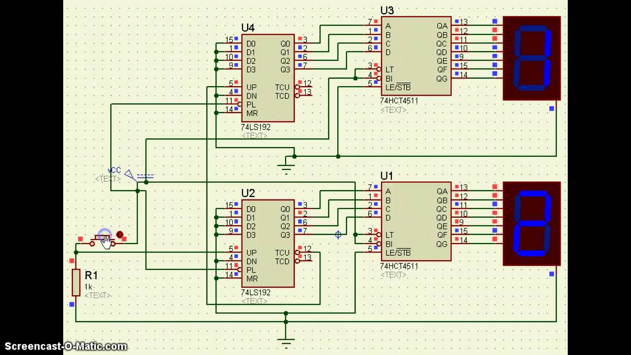

(#) zsolt58 hozzászólása Júl 11, 2015 /
Leszimuláltam ezzt.
Minden szépen működik csak amikor rakok be egy másik kapcsolót akkor csak az első kijelző megy lefelé de a második nem!
így köttem:
TCU-UP
TCD-DN(DOWN)
Miért nem jó?
(#) pont válasza zsolt58 hozzászólására (») Júl 11, 2015 / 1
Arról kellene egy kép ,ahogy nem működik, ott mi van mivel összekötve. A melléklet működik.
A hozzászólás módosítva: Júl 11, 2015
(#) zsolt58 hozzászólása Júl 12, 2015 /
Így kötem!
(#) pont válasza zsolt58 hozzászólására (») Júl 12, 2015 / 1
Pont a lényeg nem látszik, hogy a nyomógomboknál mi van.

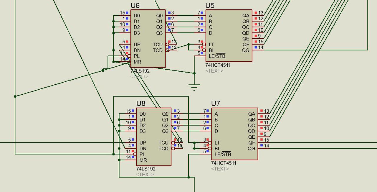

(#) zsolt58 válasza pont hozzászólására (») Júl 13, 2015 /
Így néz ki!
De meg egy kérdés!
lehet 74LS193-al?
(#) pont válasza zsolt58 hozzászólására (») Júl 13, 2015 / 1
Ha ugyan úgy van bekötve az UP mint a Down, ugyan úgy is kell viselkednie.( a korábbi rajzodon a 4. pin-hez ment átlósan. most az 5.-hez, és van is ott egy "csomó") A 193-as 0-15-ig számol, és utána fordul, 10-től 15-ig elég furcsaságokat ír ki a hétszegmenses, de 16-os számrendszerben jól számol...

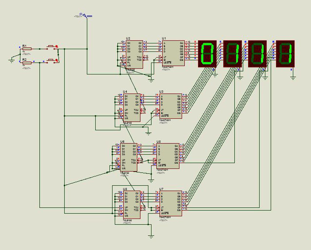

Először leszimulálni utána megcsinálni tekercselőre szeretném!
Próbáld meg, az ellenállásokkal felhúzni tápfeszre, és a nyomógombbal közvetlenül a negatívot kapcsolni, ahogy az én rajzomon van. (és esetleg emeld a tápfeszt a szimulációban, bár a valóságban 5 volt a határ) Megépíteni egyszerűbb, olyan ic vel ami egy tokban számlál és meghajtja a 7 szegmenst Pl.:cd 40110 és a jeladótól függően szükség lehet még prellegés gátló megoldásra is. De egy darab mikrovezérlővel lenne megoldható a számlálás a legegyszerűbben.
(#) zsolt58 válasza pont hozzászólására (») Júl 17, 2015 /
Csak is ilyen ick-böl szeretnék csinálni : CD4511 és LS193!
Ehhez hasonlót!
És én 4 kijelzőt szeretnék!
Mert tekercselőre menne!
És kellene hogy felfelé és lefelé is menyjen!
(#) pont válasza zsolt58 hozzászólására (») Júl 17, 2015 /
Mint már írtuk, a 193-as nem 9 után vált nullára, hanem 15 után. Még további kapuzó ic-k kellenének, de minek ha pl. 40110-esben minden benne van egy tokban. Gondolj arra is, hogy ehhez majd nyákot is kell tervezni, elkészíteni stb. minimum a 192-est kellene választanod. Ahhoz, ha kell tudok többszörösen után épített nyák tervet is.
Oké!
Milyen hidak kellenének a 193-as után?
Nem tudom mit értesz hidak alatt
Kapukra gondoltam amit te írtál!
Felfelé számoláskor egy kétbemenetű AND kapu bemenetei a QB, QD-re, kimenete egyszer a resetre utána egy inverterrel a következő digit UP-ra, persze mindenhova felhúzók kellenek. Lefele egy négybemenetű AND kapura QA QB QC QD hogy érzékelje a 15-öt kimenetével kapcsolni a loaddal a kilencet, közben a következő digiten a DOWN-t. Szóval ezt így megcsinálni hülyeség lenne, tele van buktatókkal, sajnos ebben nem tudok/akarok segíteni.
