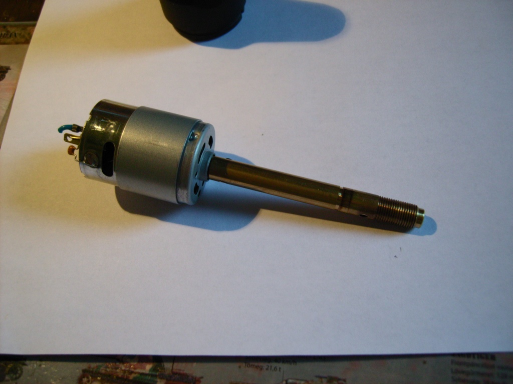

(#) mate_x hozzászólása Szept 8, 2012 /
Van egy ilyen fúróm: http://www.hestore.hu/prod_10024001.html . Már megvan egy ideje, de most vettem észre, hogy van egy kicsi tengelyirányú kotyogása. A kérdésem, hogy ez normális? Engem nem nagyon zavar, de még van rá pár nap garancia, ezért kérdezem.
(#) mex válasza mate_x hozzászólására (») Szept 8, 2012 /
Számszerűsítve mennyi az a "kis tengelyirányú" mozgás?
Ha marásra is használtad, akkor a csapágyfészek kiverődött, és abból is adódhat.
(#) mate_x válasza mex hozzászólására (») Szept 8, 2012 /
Kb. 1-2 mm, de az oldalirányú elmozdulása szinte 0. Fúrásra használtam leginkább.
Az sok. A csapágyfészeknek lehet gondja, vagy ha a hátsó csapágynál alkalmaztak hézagoló gyűrűket, akkor ott kell keresni a probléma okát. Mindenesetre ilyen árért már érdemes szétszedni, persze körültekintően, sérülésmentesen. Ha orvosolható, akkor nincs gond, ha komolyabb, még mindig reklamálhatsz.
(#) mate_x válasza mex hozzászólására (») Szept 9, 2012 /
Rendben köszönöm a válaszod. Most kerestem a garanciás papírját, de úgy tűnik elvesztettem, úgyhogy marad a szétszedés.
A hozzászólás módosítva: Szept 9, 2012
(#) mex válasza mate_x hozzászólására (») Szept 9, 2012 /
Ha esetleg kell hozzá forgácsolni alátétet, vagy közdarabot, írj és megoldjuk.
Rendben, köszönöm a segítséget
Szét is szedtem a fúrógépet. Egy csapágy van benne, ami megvezeti az elejét. A kotyogás magából a motor tengelyének elmozdulásából ered. Minden villanymotor tengelyét lehet egy kicsit előre-hátra tologatni, ezt is. Csatoltam néhány képet. 2 mm elmozdulás azért nincsen, inkább úgy 0,5 és 1 mm között van most hogy jobban megnéztem. Ezzel most mit lehet kezdeni?
Sokmindent nem lehet vele. Szét kellene szedni a motort, ügyelve a szénkefékre, és ezután a hátsó tengelyrészre kell egy megfelelő vastagságú alátétgyűrűt húzni, (valószínűleg van is rajta prespán, vagy fíber anyagú), csak kevés.
Mindenesetre ha valóban annyi pénzt adtál érte, mint a linken szerepelt, nem volt jó vétel...
Házilag különbet lehet készíteni, ha van némi szerszámozottság a háttérben.
Már egy éve megvan és ettől független jól lehet vele fúrni. A motort biztos nem fogom szétszedni, nem akarom elrontani az egészet. Sajnos nincs esztergám stb. , hogy tudjak ilyet csinálni.
(#) mate_x válasza mate_x hozzászólására (») Szept 9, 2012 /
A tengelyét lecsavaroztam, kicsit hátrébb tettem, és így jó lett, már nem kotyog Ez így nem számít kókány megoldásnak?
