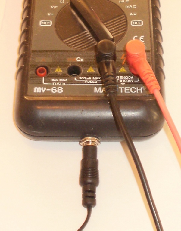

A hosszú hétvége alatt szükségem volt a multiméteremre. Persze korábban bekapcsolva felejtettem így le is merült. Elemet nem találtam itthon. Boltok zárva. Így megkapta az elektromos dartsom adapterét.
Amíg Paks megy addig a műszerem is biztosan menni fog.
Hehe nem rossz ötlet
![]() Bár nem tudom, de én napi szinten használom a multiméteremet, és visszatekintve az utóbbi 2 évre (azóta megy rendszeresen) elemcsere még nem történt
Jóféle elemmel biztosan sokáig húzza. Nekem márkás T eszkós volt benne. 4-5 napnyi üzemelés a fiókban ki is purcantotta a már egyébként is használt elemet.
Ügyes megoldás, de azért arra gondolj, ha esetleg valami nagyfeszt méricskézel vele, a "leggyengébb láncszem" a táptrafó . Ezeknek a szigetelési ellenállása nem kimondottan nagyfesztűrő.
Ezért ilyen esetekre érdemes a táp-aljzatot úgy megoldani, hogy ha lehúzod a külsőt, akkor a belső telep aktivizálja magát. De gondolom ezt magadtól is kitaláltad ![]() Amúgy én a műszereimbe (igaz máshova sajnálom) mindig valami drágább tartós elemet teszek - általában egy évig bírják legalább. A hozzászólás módosítva: Nov 7, 2012
Duracell, vagy Energizer. Ezen kívül mást nem teszek bele. Persze nem naponta, de elég sokat használom és éveket kibír. Egyébként nekem is ilyen műszerem van, csak nekem rajta van a sárga gumitok.
200mAh NiCd akku-val is elmegy elég sokáig. Ha meg lemerül, feltöltöm, és csak annyiba kerül, mint egy durnyúl.
Kitaláltam de helyszűke miatt nem kivitelezhető. Mert belóg az aljzat az elem helyére. A nagyfeszes méricskélésre megmondom őszintén nem is gondoltam. Viszont akkor elemvásárlás és eredeti állapot visszaállítás fog következni. Még egy Tiszavirág életű fejlesztés!
3 hónap? Az se sok akkor. Valami tv távirányítóhoz kapott elem van benne, ilyen nevesincs kategória
Mindenesetre jól bírja.
Valamit benéztél ezzel a 800 Ft-al, mert ennek a legolcsóbb helyen is 7500 Ft az ára.
SAL MY-68 - jahogy a Tiéd nem ilyen!
