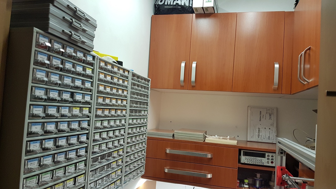

Már vannak szortimentereim is!
![]() 180db fiók csak elég lesz. (A műszerek még csak be vannak hányva, külön kis polcocskájuk lesz majd.) A hozzászólás módosítva: Szept 17, 2018
Jónak, bár egy kicsit szűknek tűnik.
Szép lesz! Azt a két fiókot azért ki lehet húzni valahogy? Ebből a perspektívából a szotrimenter mintha útjukat állná.

Persze hogy ki lehet húzni, így néz ki ha teljesen kint van a fiók:
1,7x1,37m az egész helyiség szóval valóban picike. De elektronikai labornak tökéletes. Ennél nagyobb helyre eddig sem volt szükségem akkor sem amikor volt rá lehetőségem.

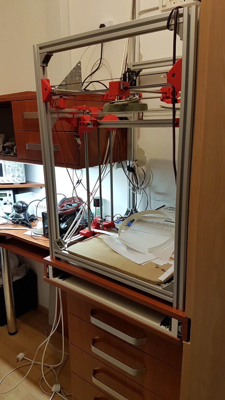

A 3D nyomtatóm saját tervezésű és még tervezés/építés alatt van, ezért sokszor kell rajta szerelgetni valamit. Mivel a sarokba raktam így elég nehéz hozzáférni a hátuljához de még az oldalaihoz is. Főleg baj ez azért, mert az X és Y motorok illetve az extruder(ek) és a filament is hátul van. Ezért kitaláltam egy szerkezetet amivel ha szükséges, akkor ki lehet húzni a gépet úgy ahogy van:
Ügyes! Elbírja gond nélkül a szerkezet súlyát?
Persze, 40kg-ot bír el. Mondjuk a nyomtató nem tudom hogy milyen nehéz de annyi közel sincs.
Úgy látom ilyesmi sínre van szerelve, bővebben: Link, nekem is van hasonló az egyik szekrényem fiókjához pont azért, hogy teljesen ki lehessen húzni. Teleszkópos, a középső elem mind a fiókhoz, mind a szekrényhez kapcsolódó sínnel elég nagy átfedésben van ahhoz, hogy rendesen megtartsa a megpakolt fiók súlyát teljesen kihúzott állapotban is.

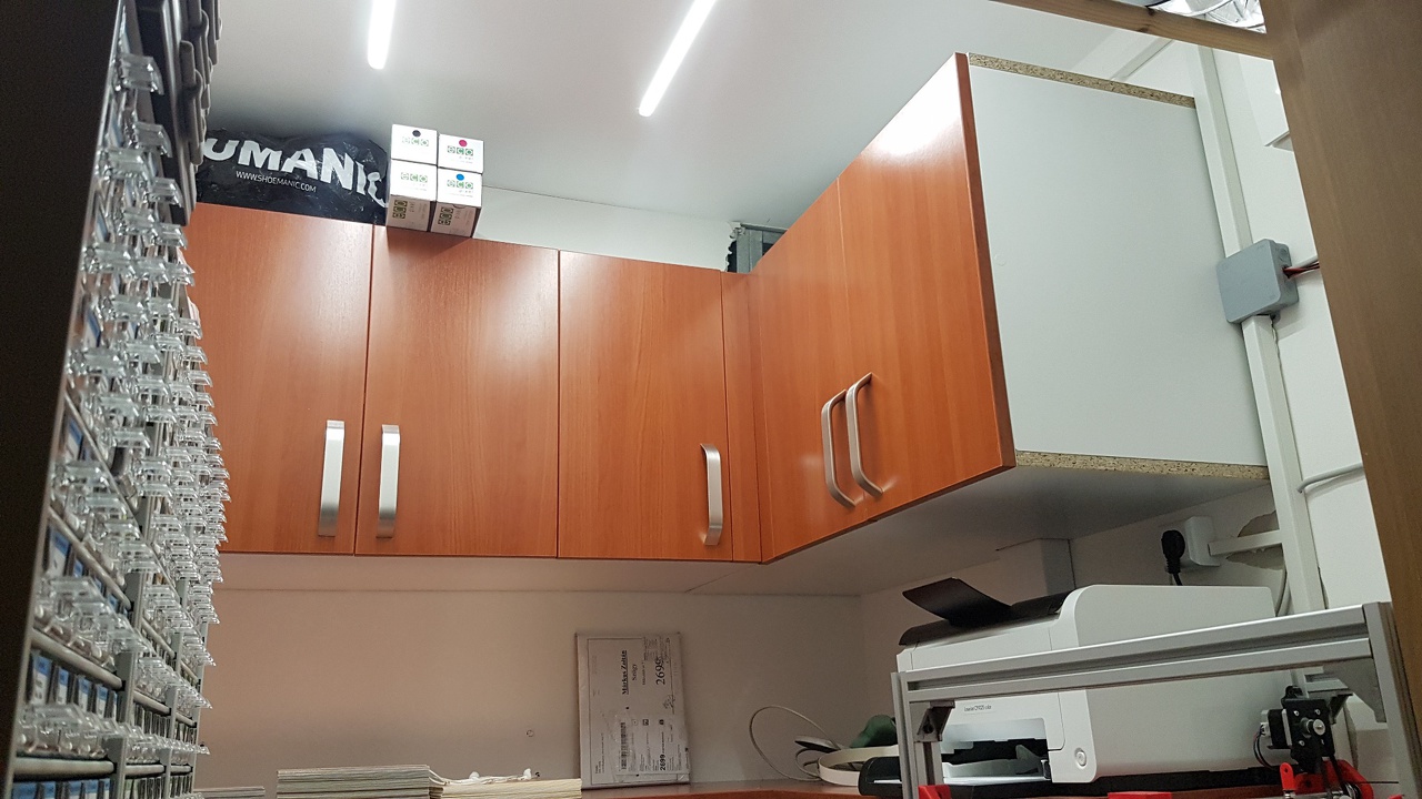

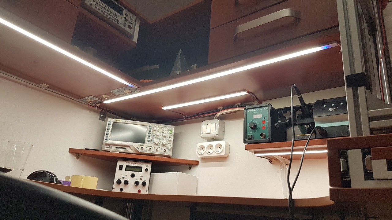

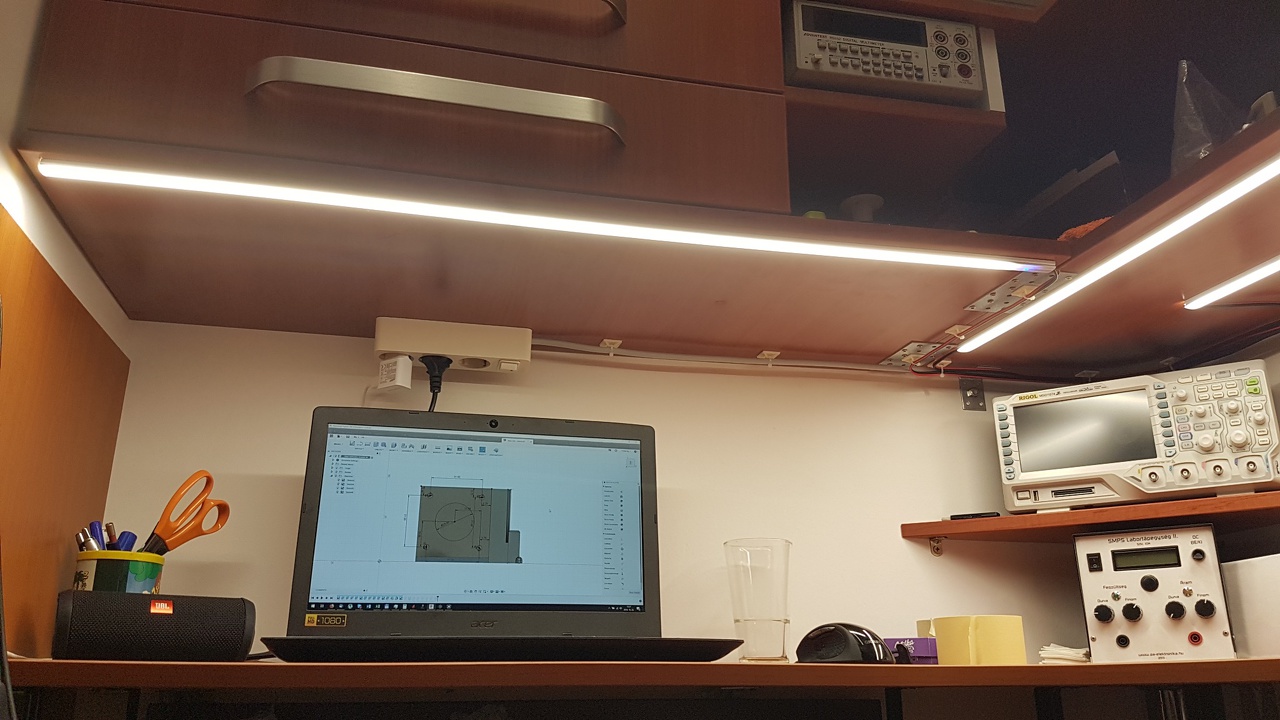

- A Synology NAS-t kicseréltem egy épített mini PC-re mert az a NAS rettentően lassú volt. - A szortimenterek mögötti falra felragasztottam egy színes HDF lapot hogy a gurulós szék háttámlája ne verje le a vakolatot. - Az asztallap L-alakú részének mindkét felére szereltem egy-egy kihúzható bútorlapot. (Az asztallap alá.) - A 3D nyomtatóm kihúzó-mechanikája közé még egy kihúzható lapot szereltem, melyben egy 43cm átmérőjű bútorlap van amely forog. Egyenlőre csak kézzel de majd teszek rá léptetőmotort. Hogy mi ennek az értelme? Makrófotózáshoz és a későbbiekben 3D scanneléshez szeretném majd használni. Érdekességképp; ez a téglalap alakú bútorlap melyben benne van a kör alakú kivágás, illetve a kivágott körbe illeszkedő kör alakú bútorlap 20.000Ft-ba került! Ha tudtam volna előre... - Felülre megépítettem és felszereltem az L-alakú öt ajtós szekrényt (igazából ez két külön szekrény). Ennek érdekessége (számomra legalábbis) hogy ezen az egyik ajtót pillérpántok tartják. Ilyet most használtam először. - Az alsó L-alakú szekrények aljára LED-szalagokat szereltem. Az alu profilok végében van egy-egy érintésérzékeny rész amelyet megérintve fel-le kapcsol a LED-szalag, ha hosszan érintem akkor pedig a fényerőt lehet állítani. Így nincs hozzájuk rendes kapcsoló. - Hogy több helyem legyen az asztalon, a forrasztóállomásnak és a hőlégfúvónak csináltam egy kis polcot. Majd a laptop mellett látható kis bluetooth hangszórónak is lesz egy hasonló polca. Ezt is most vettem egyébként, nagyon komoly hangja van... - A plafonra is szereltem két egyméteres LED-szalagot melyet a fényképeken láthatóan, csodálatosan ízléses vezetékezéssel kötöttem össze. - Az ajtóra szereltem egy elektromos zárat. Egyenlőre még nincs bekötve (sima kulccsal is működik), de majd ha lesz időm megcsinálom hogy ujjlenyomat-olvasóval legyen csak nyitható az ajtó. Mert miért ne! A kis műhelynek a költségeit végig precízen vezettem mert kíváncsi voltam hogy mennyi lesz a vége. 450.000Ft A hozzászólás módosítva: Okt 23, 2018
És a kihúzható forgó izé:

Idézet: Nehezebb rajta megtalálni apróbb bigyókat. Nekem ezért hófehér. Illetve a szemem már nem a régi, nálam már ez jobban számít. „Ez a bútorlap-szín a kedvencem.”
Én "oldalvilágítást" használok, egy opál búra mögötti ledcsíkkal még a 0,25W ellenállásokat is megtalálom.
