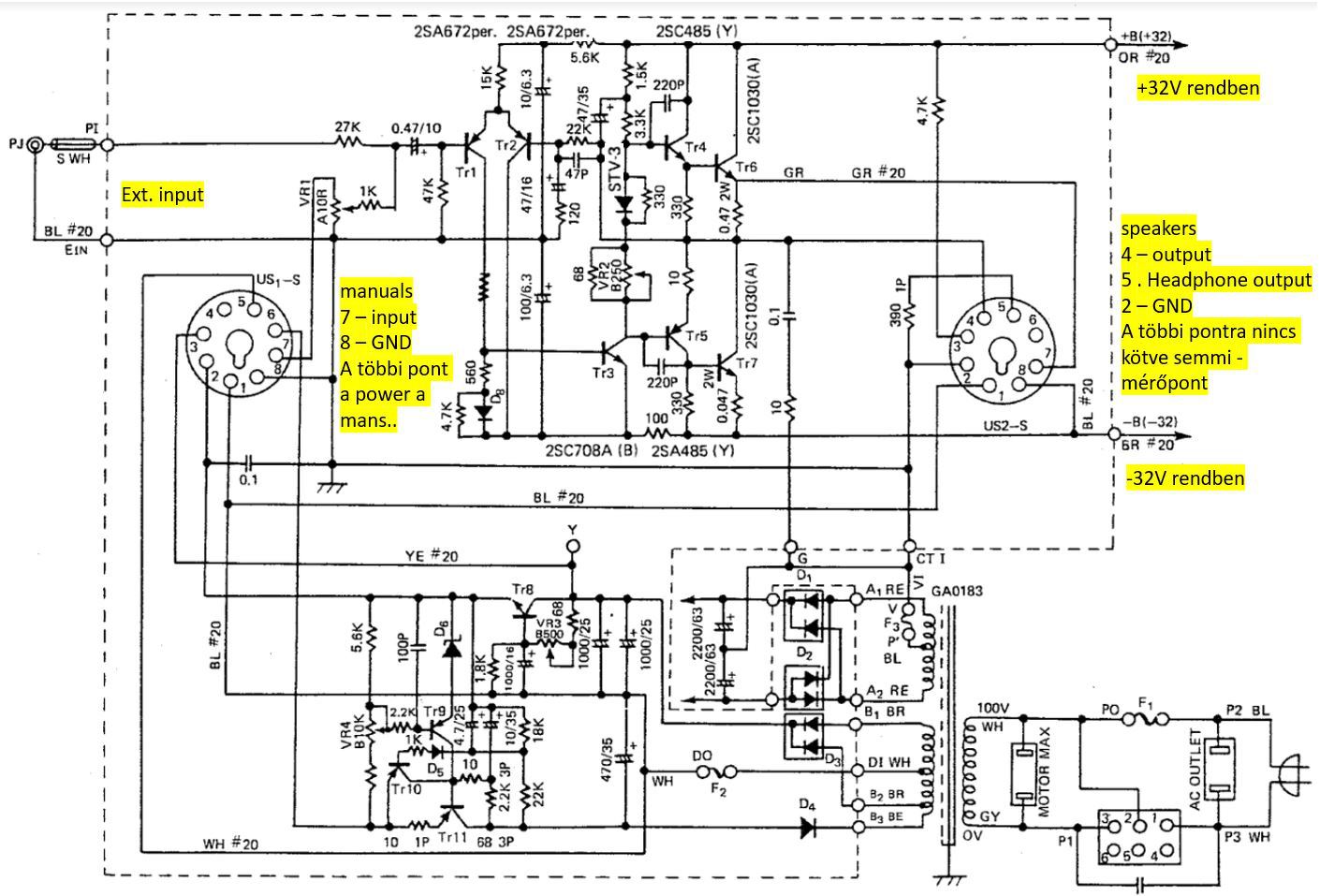

Segítséget szeretnék kérni az alábbi erősítő hibájának beazonosításában.
A gyermek szeret zongorázni ezért a szinti mellé hozzánk került egy öreg yamaha b20br elektromos orgona. Alapos belső és kontakt tisztítás után bekapcsoltuk, sajnos van egy folyamatos alapzaja illetve hasonlóan mint egy hangerő poti kontakt hiba, időnként reccsen kisebben vagy nagyobban és rövidet vagy hosszabbat. A játék szól rajta, de így nyilván nem jó. Az összes trimmert megtisztítottam, az erősítő modulban a hangerőt állítót ki is cseréltem de nem segített. A kimeneten nincs DC. Sajnos nem vagyok jártas az erősítők beméréseben, ideiglenes megoldásként az erősítőt kikötöttem az áramellátásból, in-outot kivezettem egy külső erősítőre, így a gyerek tudja nyüstölni. Kicsi digitális skóp van, a recsegést a tr3 bázisán nem, de a kollektorán láttam, a táp tiszta a recsegéskor. A szimetrikus táp 0 pontja földelve van. Csatoltam az erősítő modul kapcsolását.
Hogyan tudám kimérni, hogy hol a hiba?
Köszi előre is a javaslatokat!
csuti
A hozzászólás módosítva: Ápr 7, 2023
(#) reloop válasza csuti hozzászólására (») Ápr 7, 2023 /
Bár ez az erősítő áramkör nem A-osztályú, de egy rövid javítási tanácsadást remélhetőleg elbír a topic.
A panel felületén nem lehet olyan szennyeződés amiből parazita vezetés származhat.
Kíméletes mechanikai igénybevétellel kiszűrhető, ha forrasztás, vagy ellenállás repedés okozza a hibát.
Az elektrolit kondenzátor kiszáradás és a tranzisztor elöregedés (korhadás) épp ilyen tüneteket okoz. Az elkó méréssel, a tranzisztor fagyasztással vizsgálható. Ilyen eszközök hiányában az elkók és a kis (TO-92) tranyók teljes cseréje az olcsóbb megoldás.
A rajzon látok 10/6.3 és 100/6.3 kondenzátorokat. Ha azok 6,3 V feszültségtűrésűek az nagyon nem jó, mert a 10 µF-oson 25 V, a 100 µF-on 32 V az üzemi feszültség.
Tranzisztor helyettesítő kiválasztásában igény szerint segítek/segítünk.

köszi a tippeket, mechanikai vizsgálatot már próbáltam, pár dolgot újraforrasztottam, illetve 1-2 kondit cseréltem. A 6,3V nekem is feltűnt, de mindkettő 63V-os. Nem vagyok gyakorlott javító, így a tranzisztor fagyasztásról még nem hallottam, azt hiszem lehet kapni vmi hűtő spayt, kipróbálom.
Elnézést, h nem jól találtam el az osztályt, abból indultam ki, hogy mindkét vég npn, és a B/AB osztályú kapcsolásokat npn-pnp párokkal találtam. Megnézem az összes test csavart illetve a végfok tanzisztorok test szigetelését, bár talán ha az utóbbi lenne már nem működne ennyire sem.
Köszi +1szer, megyek tovább, a helyettesítő tranzisztorban -ha ide jutok- lehet kérek majd segítséget,úgy látom 1-2 típus már nem népszerű manapság!

Ha van közelítő értéked és még nem tetted meg, cseréld a bemeneti 0,47 µF / 10 V és a visszacsatoló 47 µF / 16 V kondenzátorokat! Értékben a felétől a tízszereséig bármit használhatsz próbára, vagy akár véglegesre is. A többi elkó képes regenerálódni többórás használat során - szerencsés esetben.
Tegyél fel egy-két képet a panelről!

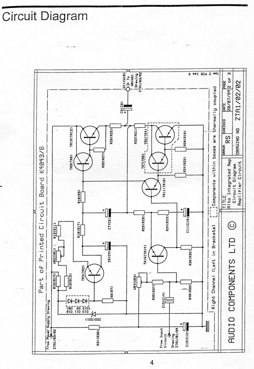

Valóban, ha már így alakult igyekeztem legalább megkeresni milyen erősítő ez, ha jól sejtem ez a Quasi complementary AB osztályú erősítő. Elnézést a nem témába vágó típusért!
(#) reloop válasza csuti hozzászólására (») Ápr 10, 2023 / 1
Jól határoztad meg az erősítő osztályt. Ha további problémák adódnak menjünk át az Erősítő mindig topicba, ott szoktunk általános erősítőjavításról beszélgetni.
