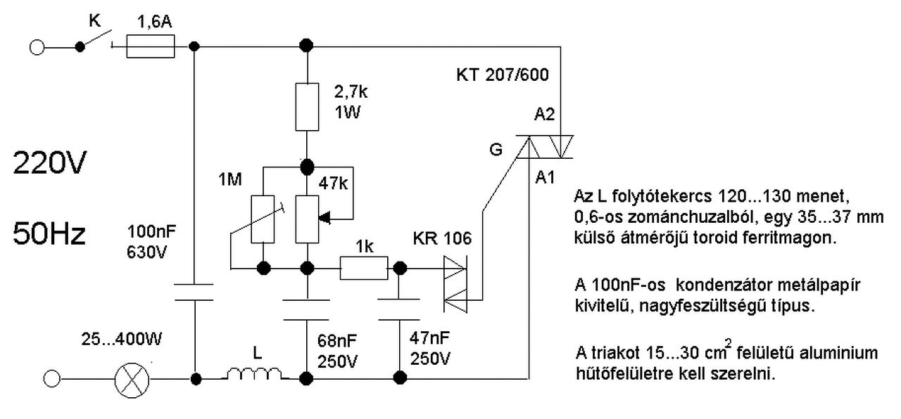

(#) malevil válasza Mate78 hozzászólására (») Jan 9, 2015 /
Szerintetek fel tudom használni ezt az áramkört 24V AC membrános pumpa vezérlésére? A triakból kell vajon másik típus, vagy jó lesz ez? Gondolom a lényeg a gate áram, az feszültség független.
Illetve a potinál a feszültségosztó ellenállásokat kell átvariálni a kisebb feszültségre ha jól értem.
köszönöm

(#) Peter65 válasza malevil hozzászólására (») Jan 9, 2015 /
A fenti kapcsolás biztosan nem fog jól működni 24V-on, mert a benne lévő diak billenési pontja kb. 30V lehet. Ha kiváltod a diakot kisebb billenési feszültségű áramkörrel, akkor működhet. Vagy ha transzformátoron keresztül táplálod meg, és a trafó primerjét szabályozod.
Arról nincs tapasztalatom, hogy a membrános pumpa hogy viselkedik fázishasításos táplálásra.
(#) proli007 válasza malevil hozzászólására (») Jan 9, 2015 /
Ezzel a kapcsolással biztos nem. Mert a Diac kb. 32V-on billen át, itt meg a csúcsfeszültség van kb. annyi.
Tehát vagy UJT vagy PUT alkalmazása lehetséges. Kb. ahogy a rajzon látod. De az induktív terheléssel is meggyúlhat a bajod.. (Mert gondolom az nem motor, hanem egy elektromágnes.)
Teljesen egyetértek Tomival. A triac nem fogja szeretni az induktív terhelést. Abból az egyszerű okból kifolyólag, hogy ott az áram a feszültséggel nincs fázisban. A triakot a feszültséggel arányosan kapcsolod be, kikapcsolni meg az áram nullpontja fogja. Nagy lehet a hiszterézis, kicsi a szabályozási tartomány, vagy kapkodhat. Vagy RC taggal fázist javítasz, vagy párhuzamos OHM-os terheléssel lehet "letörni" az induktív jelleget.
De gyanúm, hogy a szabályozásra nem azt fogja tenni a pumpa, amit elvárnál tőle.
