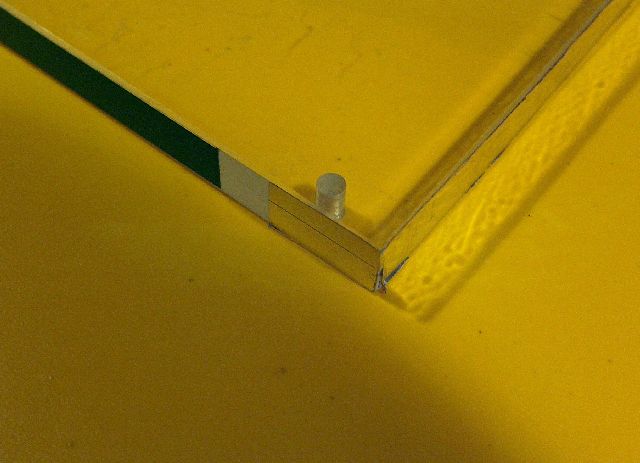

A gravírozós témához: A cégünknél minden kijárat fölé fel van szerelve egy világító piktogramm, ami áramszünetkor is müködik. A szerelőktől anno elkértem egyet kiváncsiságból hogy hogyan is oldották meg a láthatóságot. Nos ez egy kb 10x20 centis, 8mm vastag plexi, az egyik aldalán gravírozva, sütve a szimbólum. A lényeg: a plafonra szerelt foglalatból ledek világítják meg a téglalap egyik élét ( fehér ledek, zöld fényáteresztő fólia van ragasztva a plexi felső élére), a többi három oldal pedig öntapadós alufóliával van leragasztva. Rendkívül mutatós, arról nem is beszélve hogy a plexi felületén ejtett legkisebb karcolás is azonnal "világít". Szerintem próbáld meg élből megvilágítani Te is, így el lehet rejteni a fényforrást és csak a lényeg látszik.

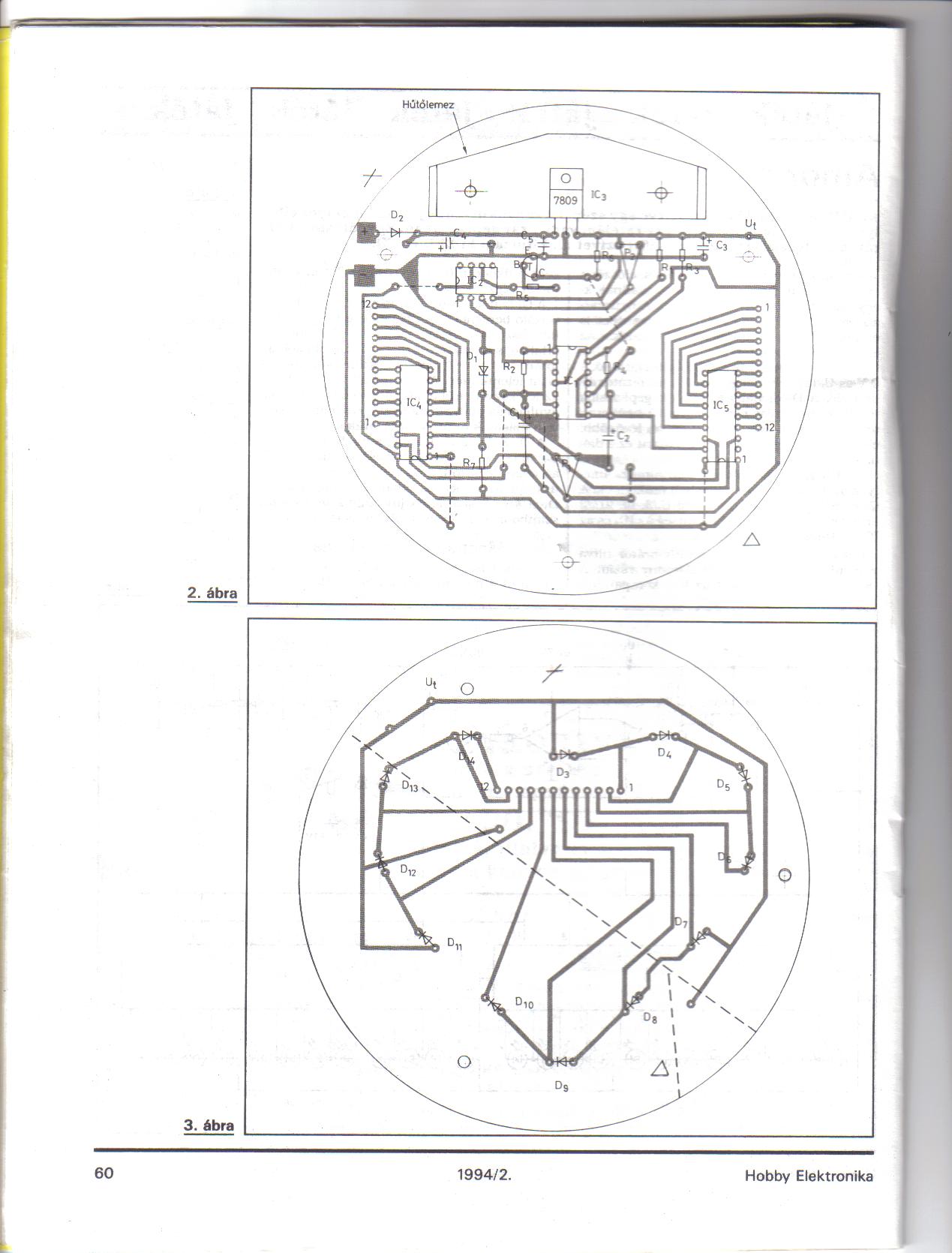

Helló! Nekem van két szivecskés rajzom, majd délután elküldöm ,csak most behalt a szkennerem. Azokból kiindulhatsz szerintem.

Van már néhány kép (nem is olyan könnyű plexit fotózni:ijedt: ) A sárga háttér előtt lévő plexin talán lehet látni a felső élre ragasztott zöld fóliát, és a többi oldalon lévő alucsíkot. Az utolsó kép két darab fehér leddel megvilágítva készült. Minden hiba, karc, ujjlenyomat azonnal látható.
Ennél a plexinél az élek egyáltalán nem üvegszerűek, sőt fehérek, láthatóak a megmunkálás nyomai. (fűrészelés?) Az nem lehet hogy az ilyen felület segíti a szórt fény kialakítását hogy aztán nagyjából egyenletesen legyen megvilágítva a teljes felület? Nem értek az optikához, csak kérdezem.

Hali! Itt vannak a rajzok. Remélem jó lesz valamire.
