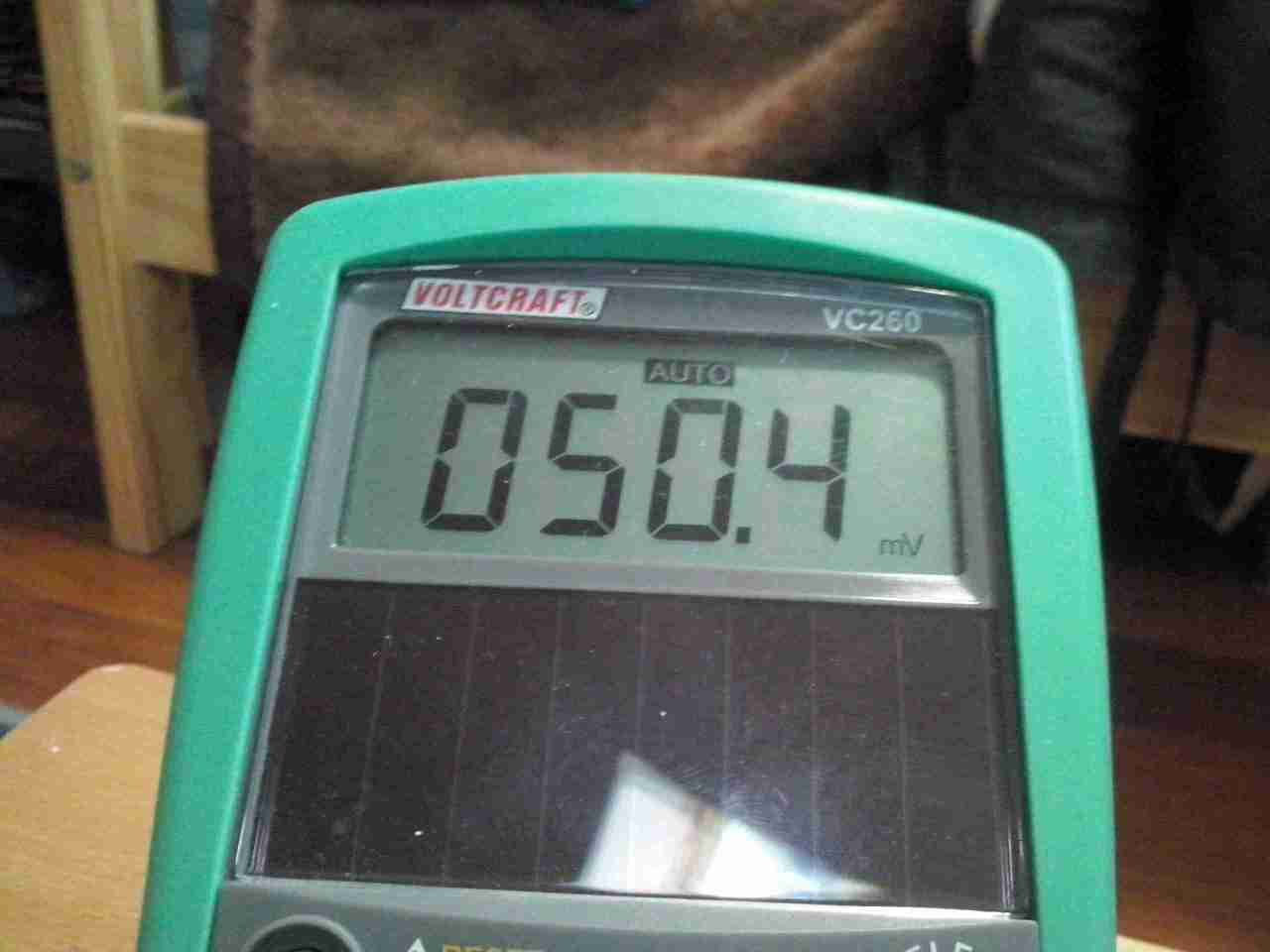

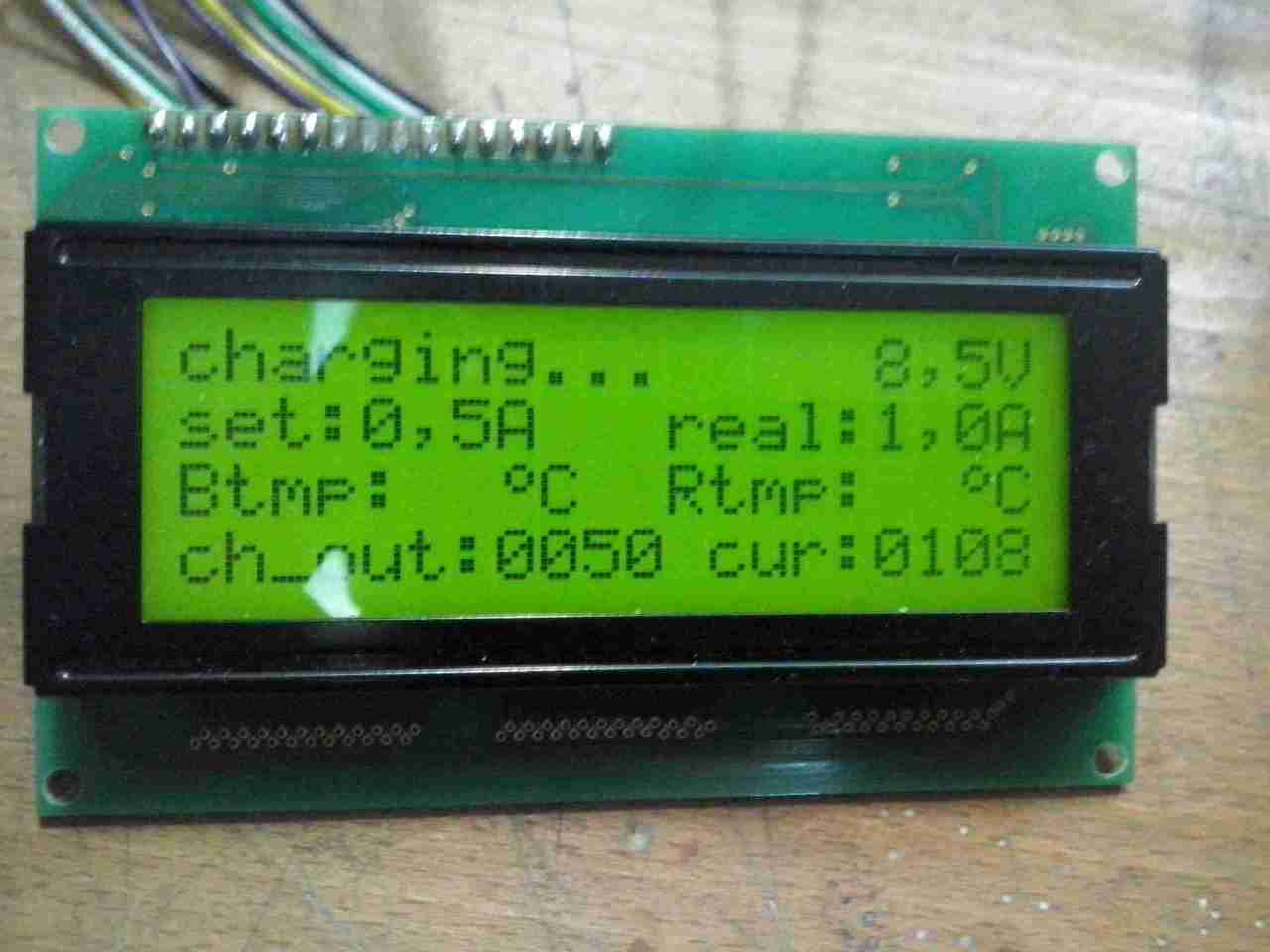

(#) frekivalto válasza frekivalto hozzászólására (») Jún 15, 2014 /
Az előbb említett töltőhöz szeretnék segítséget kérni, illetve inkább magyarázatot, mert valamit nem értek, és bennem van a hiba, nem az elektronika elméletében
Van egy áramgenerátoros kapcsolás, lásd a képen. 0-5V-os bemenettel tud 0-10A-es kimenetet.
A bemenetet a PIC PWM kimenete adja, jelenleg 1,95kHz frekvenciával, a kitöltési tényező változtatásával, 10 biten, 0-1023-ig. Az áramot a sönt ellenálláson mérem, ez a PIC egy adott analóg bemenetére megy, jelenleg csak kijelzi az áram értékét.
Első beállításnál, próbánál egy 6V-os, 3,2Ah akkumulátorral történt. A beállított áram alapjelet állította elő a kimeneten, a söntöm mértem műszerrel, meg persze az LCD kijelzőn és láttam, hogy pl. 1A az 1A a valóságban is. A tápfeszültség ekkor csak 9,1V, a disszipáció csökkentése végett.
Második próbánál, már egy 45Ah-ás, 12V-os autó akkumulátort használtam. Tápfeszültség kb. 20V. Sajnos, ekkor a kimeneti áram sokkal több lett, mint a beállított áram alapjel.
Miért???
Az áramgenerátor az áramot tartja úgy, hogy a kimeneti feszültséget változtatja. Akár 6V, akár 12V-os akku van rajta, az áram annyi, amennyi be van állítva. Ez a lényege az áramgenerátoros kapcsolásnak.
Említettem, hogy 0-1023-ig felel meg 0-5V-ig --> 0-10A tartománynak.
Ezért 10 felel meg 50mV-nak és 100mA-nek. (kerekítettem, mert így egyszerűbb számolni)
6V-os akku: alapjel:100; áram kimenet:1A
12V-os akku:
alapjel: áram kimenet:
50 (0,5A); 2,0A
100 (1,0A); 2,8A
360 (3,6A); 4,0A
500 (5,0A); 5,2A
Mit nem veszek figyelembe?
RAJZ6.PDF
Sima ellenállással kell "bekalibrálni" az áramot, és az értékeket.
Ezzel kellett volna kezdenem.
Ráakasztottam egy 8,2 ohmos 20W-os teljesítmény ellenállást, és láss csodát...
Én vagyok a balf...z, elszámoltam valamit.
A műszer 1A-t mutat (50mV esik az R=0,05 ohmos ellenálláson)
Az LCD is hasonló értéket ír ki --> curr.:0108 (real:1,0A)
Viszont az alapjel csak 0500 (0,5A)
A kimenő feszültség is jó, 8.5V a 8.2 ohmos ellenálláson (az ellenállás 10%-s tűrésű)
Ezt kell elsőnek rendbe tennem, aztán jöhet az akkumulátor.
A hozzászólás módosítva: Jún 15, 2014

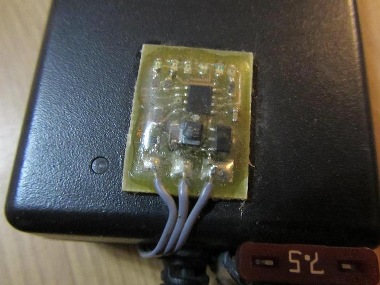

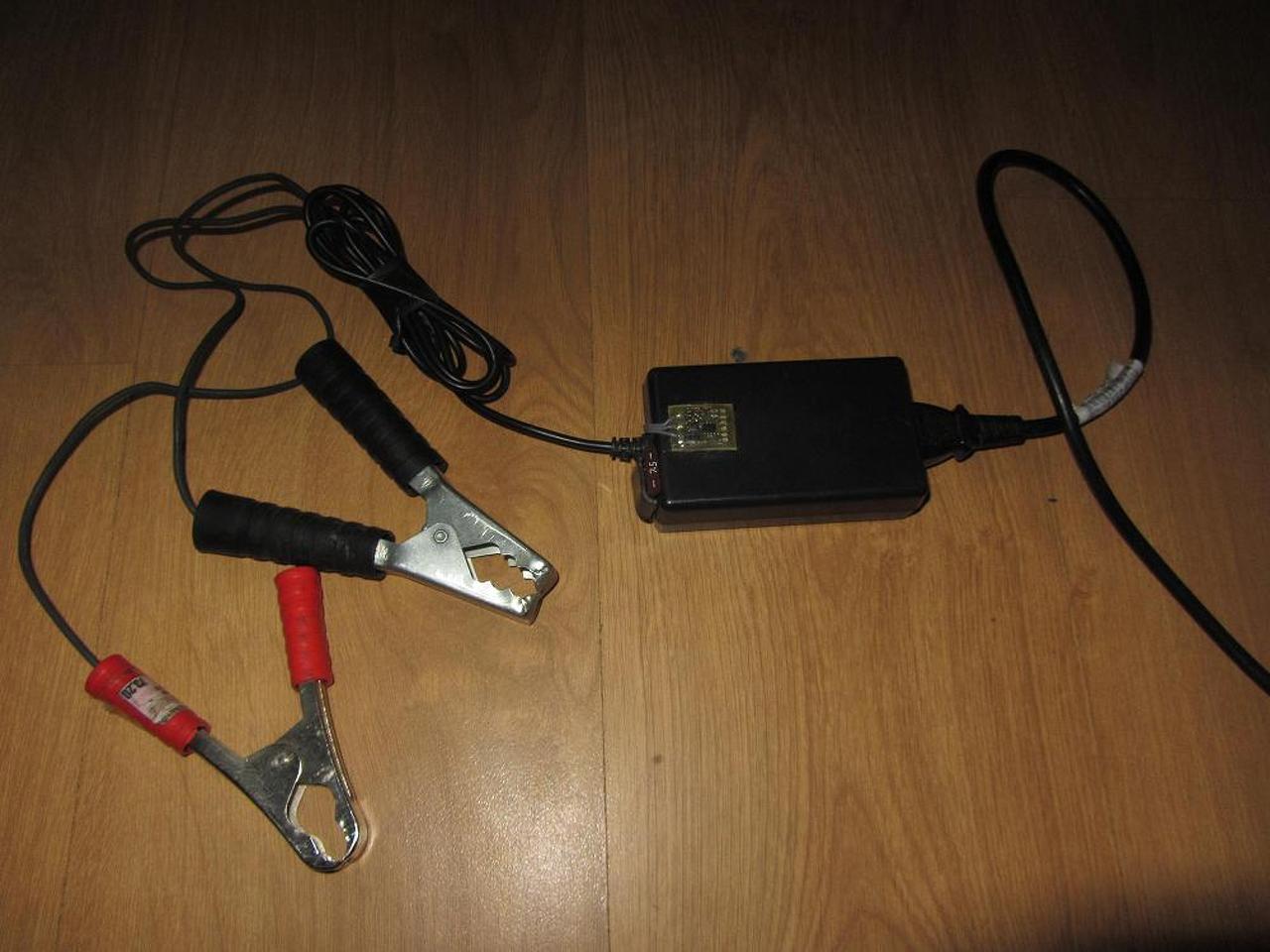

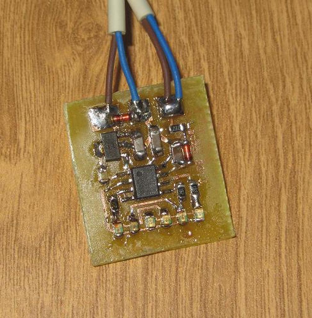

(#) llaczo hozzászólása Jún 29, 2014 / 1
Kb. egy éve valósítottam meg az akku töltő ideálomat. Nem egy nagy durranás de nagyon elégedett vagyok vele.
A töltő egy 5 amperos laptop táp, beállítva 14,4 voltra. Zárlat védelem már benne volt, a fordított polaritást pedig egy dióda és biztosíték védi.
Ami teljesen az én tervezésem az a kijelző része.
PIC12F675 figyeli a töltő áramot és 6 fokozatban mutatja a töltés erősségét. Úgy terveztem hogy bármilyen akku töltőre könnyen fel lehessen szerelni. Folyton olyan töltőbe botlok aminek nincs áram mérője, ezért csak reménykedni lehet hogy jó a csatlakozás és tényleg van töltés.
A NYÁK teljesen egy oldal szerelésű, ezért könnyen fel lehet ragasztani a töltő dobozára. A töltés erősségét a csipesz vezeték feszültség eséséből számolja ki. Három szál vezetékből kettő megy + - tápnak, a harmadik szál pedig a negativ pórus csatlakozástól kb. 30 cm-rel kell csatlakoztatni. Ez a méret másfeles vezetéknél érvényes. Valójában ki kell tapogatni hol a jó.
Ha valakit bővebben érdekel a kapcsolás annak zippelek némi infót.
Üdv. Laczo

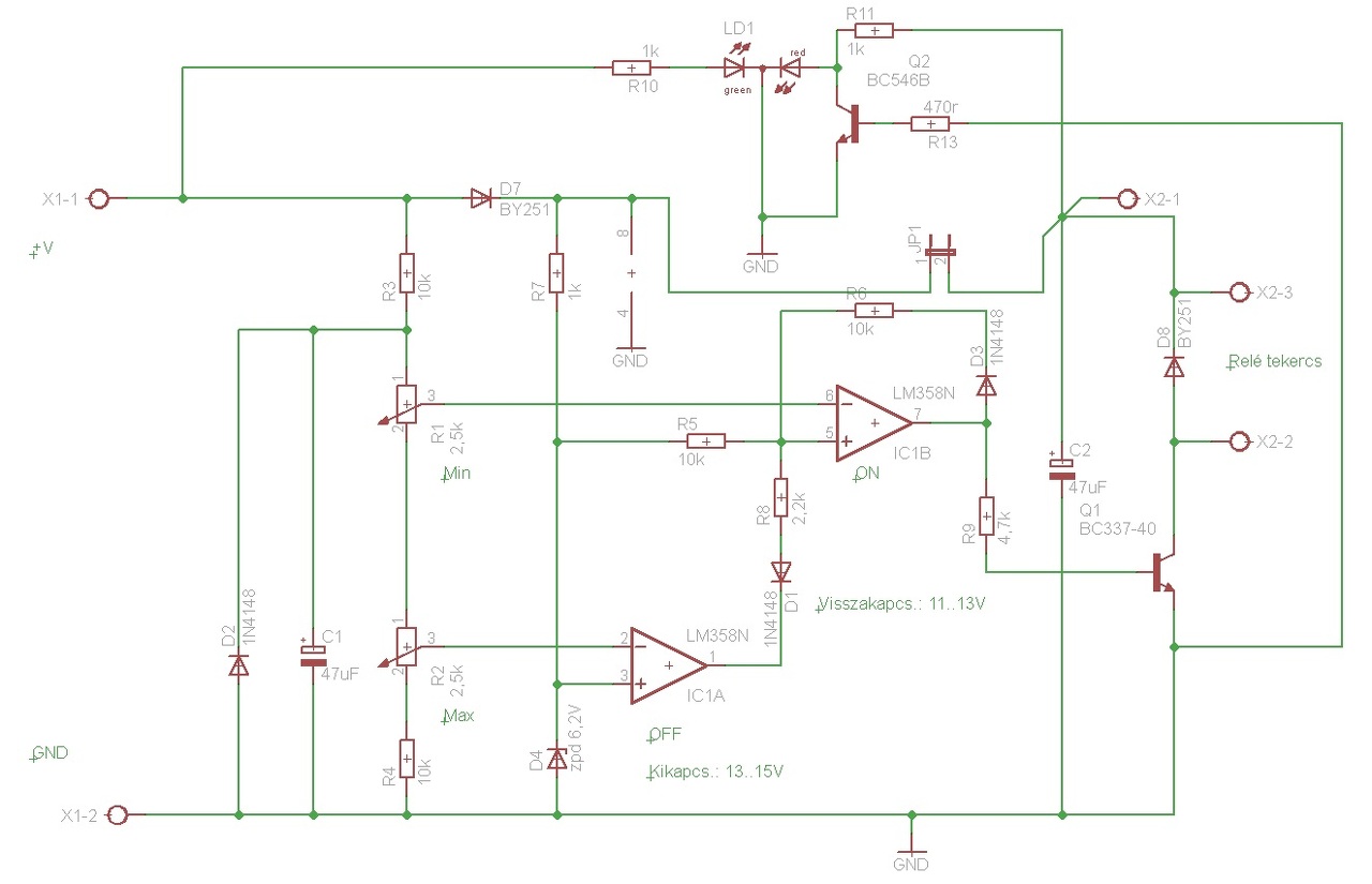

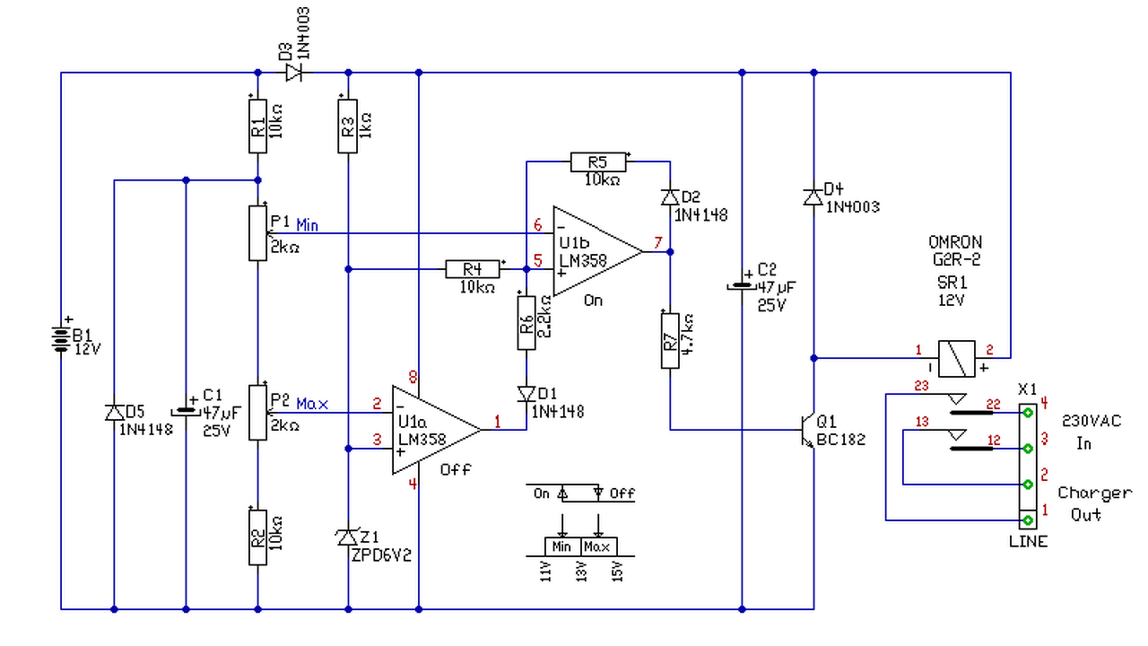

(#) jog27 hozzászólása Júl 17, 2014 /
Szeretnék egy kis segítséget kérni!
Megépítettem az ebbe a topicban talált CHG-CMP2-sch.png kapcsolási rajzot annyi változtatással, hogy tettem rá egy DUOLED-es kijelzőt és annyiban alakítottam át, hogy a relé táplálása a töltőtől menjen ha meghúz, de egy jumperrel vissza alakíthatóra csináltam. A relé egy 12V-os autó relé
Le akartam tesztelni egy kis akkuval, de nem azt csinálja szerintem amit kéne. A következőt csinálja a kapcsolás. Ha az akkut a bemenetekre kötöm a töltő helyére (mintha a töltő lenne ott, mint fesz. forrás) a relé magas hangon zúg. Ha az akku helyére kötöm akkor mélyebben zúg mint egy rossz csengő.
Érdekes volt, hogy rámértem az LM358 bemeneteire és kimeneteire. A potmétereket csavargatva változik a feszültség a 2-es és 6-os bemeneten, a 3-as és 5-ös bemeneten kb. ugyanakkora feszültség van (6,3V), a kimeneteken viszont nem változik a feszültség a potméterek állítására. Egyiken sem. Ma a relé jól működik azt kipróbáltam külön. Az akku bemenetre (a kétpólusú sorkapocs) egy kis kapcsolóval megy a fesz. az akku kapcsolódásról. Ha ezzel kikapcsolom az idfe érkező feszt, akkor a LED piros, ha bekapcsolom, akkor sárga színű.
Lehet rossz az LM358 esetleg? Ha kell megmérem amit javasoltok és leírom.
Köszönöm a segítséget előre is!
