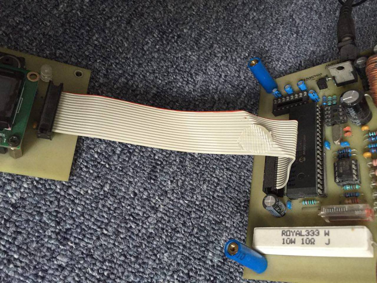

Sajnos ezzel sem megy A PIC-et is kicseréltem, ugyanaz... ha semmit sem égetek bele akkor is azokat a karaktereket látom a kijelzőn.
(#) kokozo válasza szebee hozzászólására (») Feb 9, 2016 /
Pic 1-es lábán mekkora feszt mérsz?

(#) szebee válasza kokozo hozzászólására (») Feb 10, 2016 /
5V-ot.

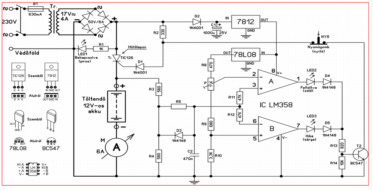

Igazából itt találtam egy cikket, és e szerint szeretném megépíteni:

(#) proli007 válasza TheCruve hozzászólására (») Feb 10, 2016 / 1
Hello! A szekunder oldali huzal átmérőjét megméred. Kiszámolod a területét mm^2-ben. Megszorzod 3,5-el (áramsűrűség) és kb. megkapod a terhelőáramot, amire méretezték.
De ha a töltéshez feszültség figyelőt/lekapcsolót szeretnél építeni hozzá, inkább válaszd ezt a kapcsolást. Itt pontos feszültségnél kell lekapcsolni, azt nem igazán lehet egy relé meghúzására bízni..

(#) honnerdavid4 hozzászólása Feb 10, 2016 /
Sziasztok találta egy nekem nagyon tetszetös rajzot. Az volna a kérdésem hogy a vezérelt tirisztort nem lehetne e kiváltani fet valamien példányára? És ha igen akor mienre és mit kellene változtatni még a kapcsoláson.
(#) 13_Balu50 válasza honnerdavid4 hozzászólására (») Feb 11, 2016 /
Szia'
Miért kellene , mi a bajod a tirisztorral ? így ebben a kapcsolásban szerintem nem lehet helyettesiteni egy FET-el, a tirisztor kapcsolja le a töltést az aksiról, ha elérte a beállított szintet.
(#) _BiG_ válasza 13_Balu50 hozzászólására (») Feb 11, 2016 /
Nem lekapcsolja, hanem rákapcsolja
Amúgy az eltérő vezérlési követelmények miatt nem helyettesíthető, ugyanis a tirisztornak impulzusvezérlés kell és vezet önállóan a tartóáram szintje fölött, a FET meg addig van nyitva, ameddig van rajta vezérlőjel.
(#) 13_Balu50 válasza _BiG_ hozzászólására (») Feb 11, 2016 /
Igen rá, ha megnyomod a gombot, le meg amikor feltölt magától.
De mindegy nem vitatkozom, egy bíztos FET nem jó.

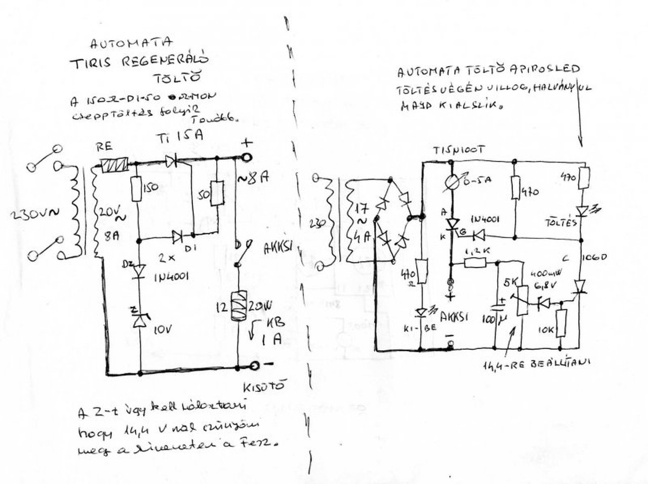

(#) vision61 válasza TheCruve hozzászólására (») Feb 11, 2016 /
Nem kell leszabályozni.
Itt van a képek között egy lehetséges megoldás a 21 V-os transzformátorodhoz.
A baloldali rajz.
Én még a 90-es években építettem meg, azóta is működik. 35-110 Ah közötti kapacitású akkuk voltak eddig töltve vele.
