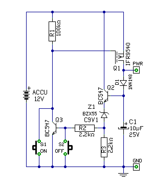

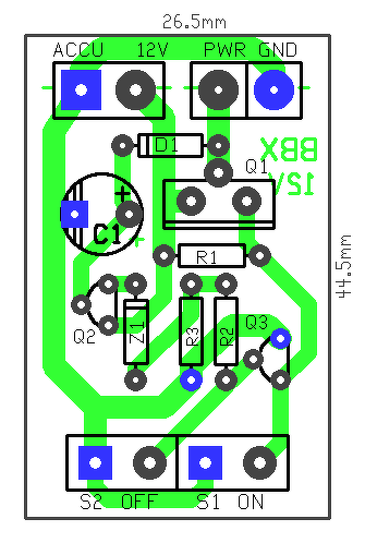

- Pont úgy ahogy Trabath írja. De Te használhatsz bele szinte bármely TO220-as Fet-et is a 3W-os Led-hez. Vagy IRFZ24N Fet-et is. (Végül is SMD Fet-et is lehet használni, csak át kell a tokozáshoz tervezni a panelt.) - Igen, két záró nyomógomb kell. - Kb, 10,7..10,8V-nál fog lekapcsolni, a 10k és 33k pontosságától függően. - Igen, megfelel a három kép, de arra ügyelj, hogy a PCB nyák terv felülnézetben van ábrázolva. Tehát a nyák a tükörképe lesz. Vagy is ha helyes a nyák nézete, a rajta lévő felíratok (Pld. ACCU) olvasható lesz a nyákoldalról. - Az akkutöltődet közvetlen az askira lehet/kell kötni. (Vagy a panel "INP" +- pontjára, ahova az aksi is be lesz kötve. üdv! Gábor
A nyák terv módosítása minimális munka, mert a lábkiosztása ugyanaz a FET-eknek. A tokozás tér el, a TO220 tok lábtávolsága 2,54 mm, a TO251-é pedig 2,24 mm ha jól emlékszem, szóval ha szépen akarod csinálni akkor 2 lyukat kell egy 0,3 mm-el odébb tenni. Ha nem a szépségre mész, akkor kicsit hajlítasz a FET lábán.
![]() Én amúgy szeretek ilyesmi próbanyákon dolgozni: Bővebben: Link. Előnye hogy így nem kell nyákot csinálni, csak összekötni a megfelelő lábakat - ez viszont macerásabb mint egy kimart nyákba csak beültetni az alkatrészeket, ez a hátránya.
Nagyon szepen koszonom Fiúk a segitseget!
Akkor ki is nyomtatom a kepeket, es elkezdem az epitest! Remelem minden sikerulni fog!!! Elvileg eleg az 1mm2 vezetek mindenhova ugye? Koszonom!
A beültetésnél az 3 lábúak beültetésére figyelj oda, az fontos. A lábkiosztásokat megtalálod az adatlapon.
Szia Proli!
Kikapcsolt nyomogombbal ennek a kapcsolasnak van fogyasztasa? Vagy olyan, mint ha meg lenne szakitva az aramkor? Koszonom!
Hello! Kikapcsolt állapotban, néhány uA az önfogyasztása..Vagy is elhanyagolható az aksi önkisütési árama mellett..

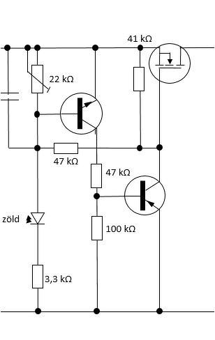

Atolvastam az osszes oldalt a temaval kapcsolatban de nem talaltam nekem megfelelo kapcsolast. Tobb hordozhato boomboxot epitettem hobbi szinten de meg egyikbe sem tettem akkumulator vedelmet. Van valakinek erre otlete?Kapcsolasi rajza? 4-7Ah-s akkukat hasznalok . A problemam,hogy nagyobb basszusnal,magasabb hangeron azert ne tiltson le. Ilyet vettem viszont ahogyan a feszultseg esik szazadonkent ,sipol majd kattog a rele... https://kepkuldes.com/image/KKBd3q A segitseget elore is koszonom!
Hello! Mondjuk nem írtad az aksi feszültségét és az erősítő áramfelvételét..
De vélhetően a hiba részben abból adódik, hogy az aksi feszültsége felugrik,mikor leold a relé. Így ha kicsi a hiszterézis, egyből vissza is kapcsol. Gondolom a hiszterézist durván növelni kellene, pld. úgy hogy csak egy nyomógomb megnyomására kapcsoljon csak be. Másik, hogy a feszültség figyelésnél nagyobb szűrés kellene, hogy a végfok rángatása ne hasson még. Valamint nem tudom, hogy elég puffer van-e a tápon, hogy a végfok rángatási abból pótolódjanak.
Az akkuk 12voltosak .Proba keppen egy 21W-os izzot kotottem ra es igy probaltam ki a vedelmet...
Nem ismerem ezt az áramkört, így a rajzát sem. Az izzó a hidegellenállása miatt nem a legjobb teszt eszköz. Persze ez csak bekapcsoláskor gond. Én egyébként így próbálkoznék.. Ha a kapcsolt oldal lehet a negatív szálon, akkor "meg lehetne fordítani", Vagy is minden NPN-PNP, PMos-NMos lenne. A kondikat, diódákat, tápot meg lehet fordítani. Mert NMos-ban bikább és olcsóbb Fet-ek vannak.
Grátiszban kikapcsolva nincs fogyasztása, bekapcsolva is csak 2mA, valamint két nyomógombbal az erősítő be-ki kapcsolható..
Koszonom a segitseget!
Osszerakom ezt a kapcsolast egyenlore a rajz szerint. Meglatom hogyan szuperal. A lekapcsolast melyik ellenallassal tudom majd allitani? (Az IFR az inkabb IRF ugye?) A hozzászólás módosítva: Ápr 14, 2020
A lekapcsolást nem lehet állítani, de nem is kell. Az oka, hogy nem kritikus. Az aksi feszültsége kimerüléskor rohamosan esik le. A lényeg a lekapcsolás, hogy utána visszaállhasson a névleges feszültség. Egyébként az értékét a zéner könyökfeszültsége, a két tranyót nyitó bázis-emitter feszültség és a dióda nyitófeszültségének összege határozza meg. Ez valahol 10.5V körüli értéket ad ki.
A feszültség dinamikus csökkenése miatt a feszültséget a kondi tárolja. De a szükséges tárolási időt kísérletileg kell megállapítani. Mert nem lenne gond ha túl sok, csak a nyomógombbal történő kikapcsolás így időt vesz igénybe. Avagy hosszan kell nyomni. Mivel az emitterkövető bázisárama nagyon kis árammal terheli a kondit, lehet hogy a kondival, vagy a diódával párhuzamosan kell kötni ellenállást, pld, 100kOhm-ot. De a kondi értéke is csökkenthető. (Persze elírtam a Fet nevét..) A hozzászólás módosítva: Ápr 14, 2020
Ilyen helyen csak kis-teljesítményű zénert szabad alkalmazni. Mert a zénerkönyök feszültsége még annak is 5mA mellett van megadva. Itt pedig a lekapcsolás 0,5mA környékén van. Egy 1.2W-os zéner könyöke sokkal lekerekítettebb, tehát kis áram esetén sokkal kisebb a könyökfeszültsége mint a névleges értéke. Tehát a ZPD megfelelő, de a ZPY aligha.

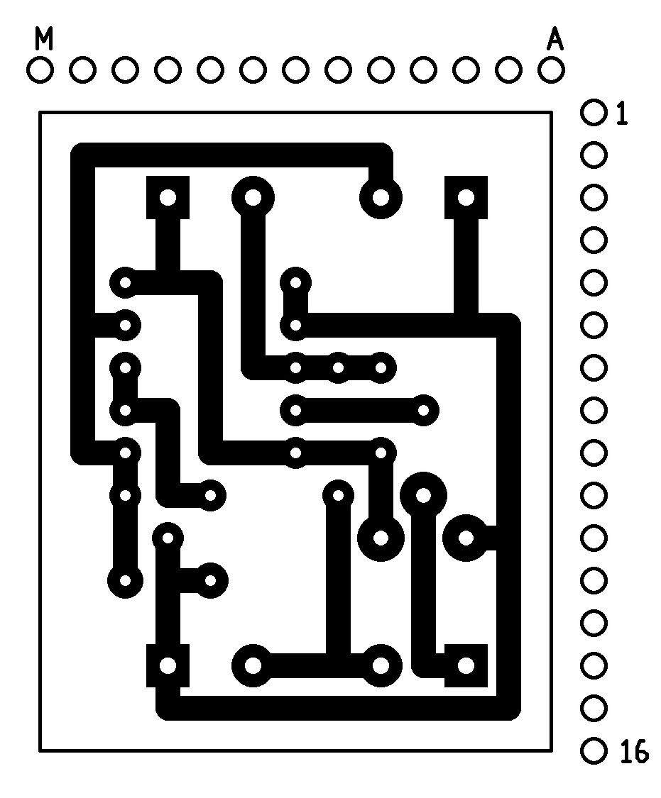

Köszönöm, erről van szó! Rendelem a kapcsolót is. Még egy felesleges kérdést engedj már meg! Van univerzális nyákom. Arra, hogy lehet a nyomtatott áramkört rávarázsolni? Itt nem találok erre való topicot, csak nyers nyák készítést.
A hozzászólás módosítva: Nov 2, 2021
Ez egy elég egyszerű kapcsolás univerzális nyákon is meg lehet oldani attól függ milyen az a nyák a furatok mind külön vannak rajt a saját forr szemükkel? Mert annál ugyan így be kell ültetni az alkatrészeket majd a nyákrajznak megfelelően össze kell kötni ónnal a vezetősávokat. Arra kell vigyázni hogy Proli007 nyákrajzai mindig úgy vannak rajzolva ahogy a beültetés felől nézzük.
Értem és újra köszönöm! Ilyenem van amit a képen csatolok. Tehát fentről az alkatrrészek felől kell nézni a vezetősávokat.
Igen ez olyan amit írtam igen onnan kell nézni.
Hello! Elkészítettem a pöttyöspanelhez a tervet, hogy egyszerűbb dolgod legyen. Most a forrasztási oldal képét megfordítottam számodra. Beülteted az alkatrészeket a megfelelő helyre, majd az alkatrész felőli oldalról "megpöttyinted" a lábakat. Megfordítod és a forrasztási oldalon összekötöd a pöttyöket, akár egy vékony csupasz vezetéket is használhatsz. A piros vonal, az alkatrész oldalon elhelyezett szigetelt vezeték.
