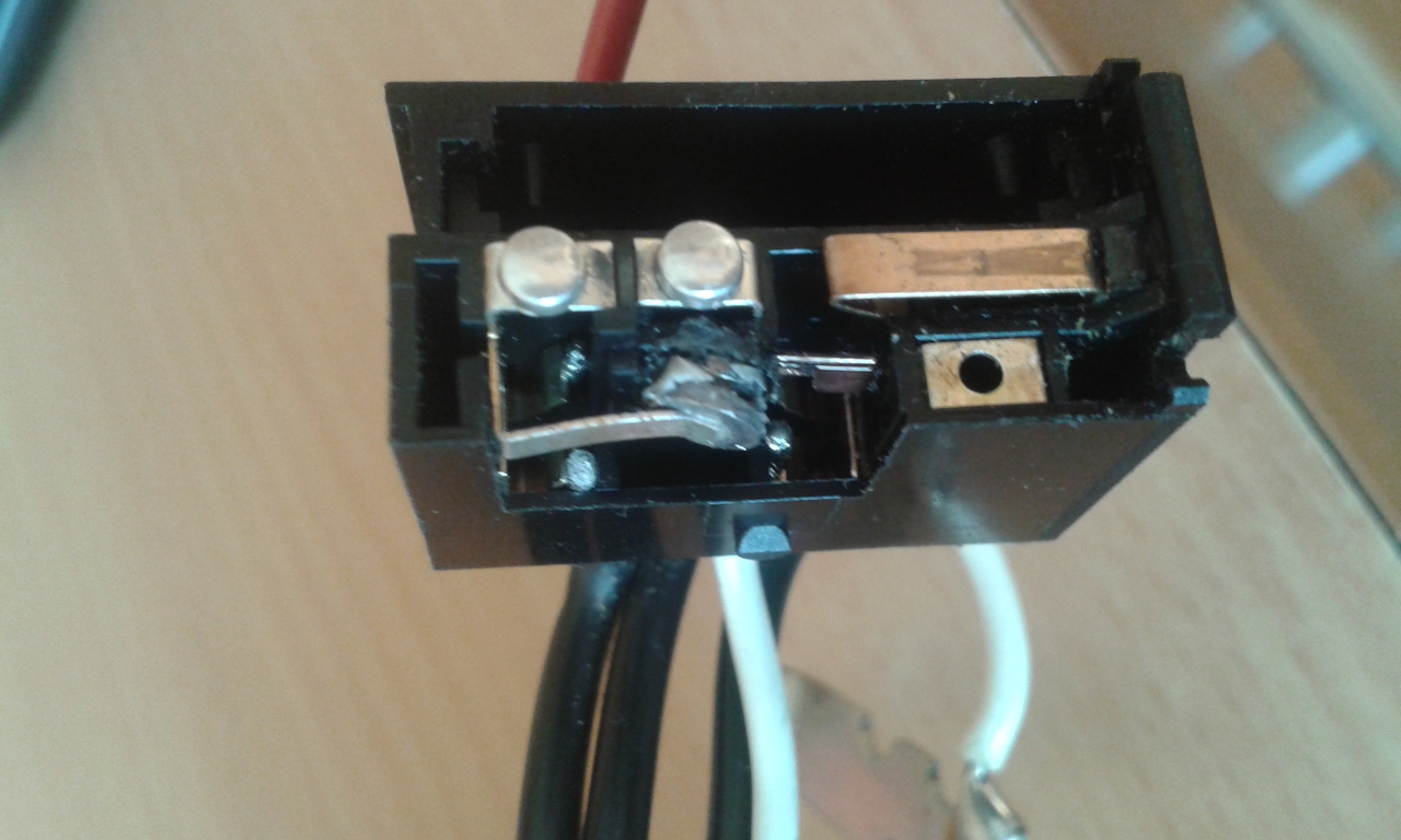

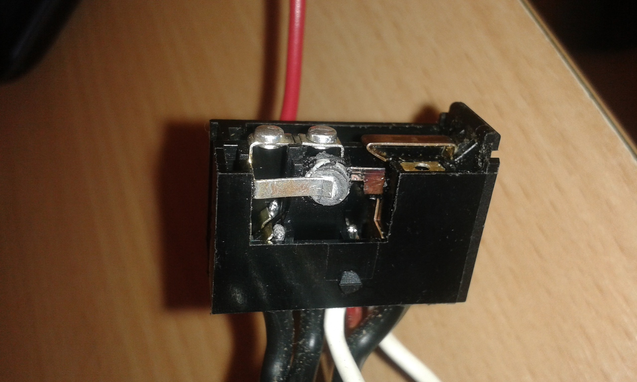

7,2V-os Bosch akkus fúró sebesség szabályzójában elfüstölt egy alkatrész, ami most rövidre zárja az akkut. Meg tudnátok mondani mi lehetett ez? Képeket csatoltam. Köszönöm előre is.
Az egy nagyobb áramú schottky dióda. Úgy kell bekötni, hogy működés közben záróirányban legyen előfeszítve. A motorban indukálódó áramoktól védi az elektronikát.
Köszönöm. Milyen értékűt célszerű beszerezni?
Talán 20A, nem tudom pontosan megmondani. Én is csak rámérésből tudom, hogy az olyan alakú ott dióda. Minél nagyobb, annál jobb. Ha ilyen alakút nem kapni ki is vezetheted kívülre egy "hagyományos" alakúra.
A fúró üresjáraton 2-2.5A-t vesz fel. Komoly terhelés alatt, pl ha lefogom a tokmányt akkor 10A-t. Ez alapján elég a 20-as vagy esetleg jó kisebb is? A legtöbb ilyen nagy áramú TO-220-as tokozású.
. Kerestem neten képeket akkus fúrók belsejéről. láttam is hasonló diódákat mint ami elfüstölt. De sajnos azokon se volt semmilyen érték.
Motoroknál olyan dióda kell, aminek a max árama kb egyenlő a max motorárammal. A te esetedben még nagyobb kell, mivel a hűtése nem megoldható. MBR2045, 2060 féle megfelelne, ha be tudnád szerelni. Vagy ha találsz smd tokozással ilyen kaliberűt, kis nyáklapra forrasztva, ami befér...
